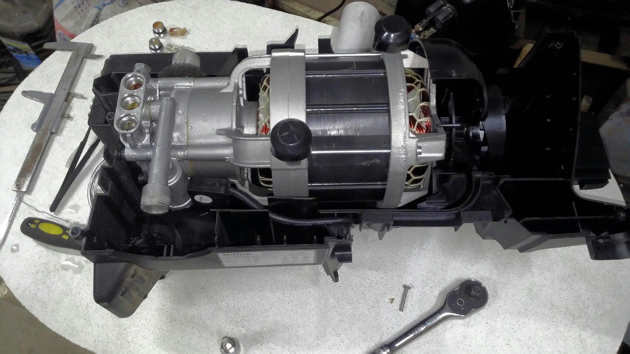

Здравствуйте, друзья. Мойка Nilfisk 130.1 Использую подвешенную на стену бочку в качестве подачи воды для этой мойки. Третий сезон. Сегодня мыл авто и проворонил воду. Но отключил за несколько секунд. После наполнил бочку, но мойка уже отказывалась брать воду. Именно не берет и всё. Разобрал и обнаружил, что один из поршней/клапанов заклинил. Как раз тот, что открывает подачу. Снял видео, посмотрите, пожалуйста. !#[https://www.youtube.com/watch?v=t_aKEVNPrLU] Ещё так же грешу на то, что вода была слишком теплая. На данной мойке производитель не рекомендует более 40 градусов по Цельсию. Я не уверен, но может быть я и теплее налил в бочку. Но это не факт. Кто сталкивался, подскажите, как разобрать, от чего плясать и вообще, в чем может быть причина? Пластик может заклинило, задрало? Там виднеется статичная пружинка и шток вроде из белого пластика. Но не точно) Вот как выглядит вся нутрянка в корпусе:
