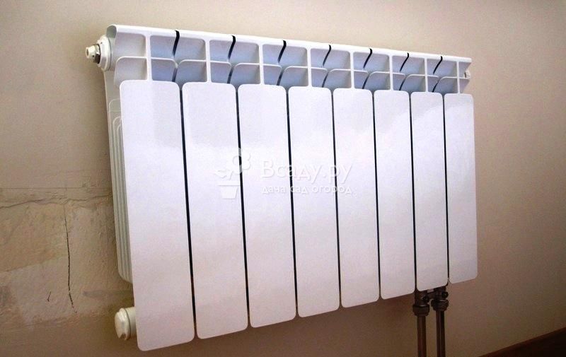

А я у себя сделал боковое. Выглядит аккуратнее (на мой взгляд), работает не хуже других подключений, демонтаж батареи без проблем, замена на более длинную/короткую без проблем. ну это я себе так сделал...
vfyuecn написал: при нижнем подключении...
нижнее подключение разное бывает:

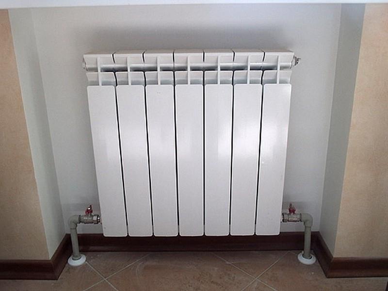

Мегавольт., cineman, нижнее как на правой картинке. Радиаторы уже закуплены.

vfyuecn, на правой картинке беда. Делайте подключение с выводом из стены - оцените не раз.

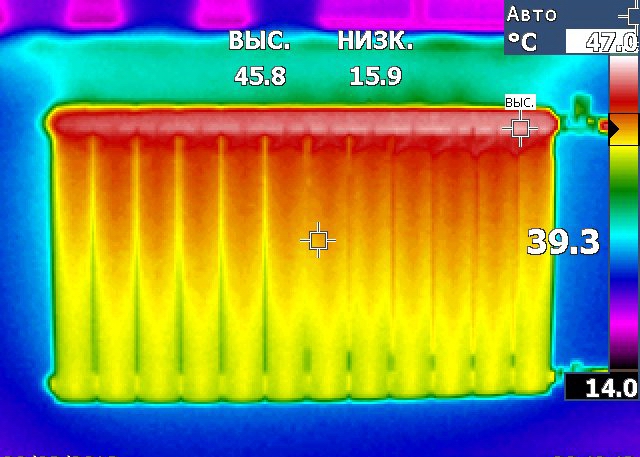

vfyuecn написал: Сантехнику доверяю, но испытываю когнитивный диссонанс. Неужели диагональное может привести к такому негативного эффекту?
Нет, не может. Неравномерность нагрева поверхности - понятие очень относительное. И для однотрубной и двухтрубных систем "равномерности" нагрева сильно отличаются. В двухтрубной системе ВСЕГДА будет (и должна быть) неравномерность температуры поверхности радиатора намного больше, чем в однотрубной.
Следует стремится к наибольшей теплоотдаче радиатора, а не к равномерности его прогрева. Наиболее эффективные подключения - это боковое "сверху-вниз" и диагональное "сверху-вниз". При достаточном расходе теплоносителя через радиатор, разница между этими подключениями небольшая (для коротких радиаторов и вовсе без разницы) в пределах пары процентов. При недостаточном расходе выигрывает диагональное подключение сверху-вниз, несмотря на то, что нижний угол радиатора с одной стороны будет иметь более низкую температуру поверхности.
Ниже пример правильного нагрева радиатора для двухтрубной системы (боковое подключение сверху вниз) -
vfyuecn написал: Макс теплоотдача и неравномерный прогрев могут сочетаться?
Конечно могут! Привел примеры в двухтрубной системе и особенно при работе радиаторного термоклапана с термоголовкой.
Еще ниже, пример неправильного нагрева радиатора, у которого перепутали подачу с обраткой и подключили его "снизу-вверх"

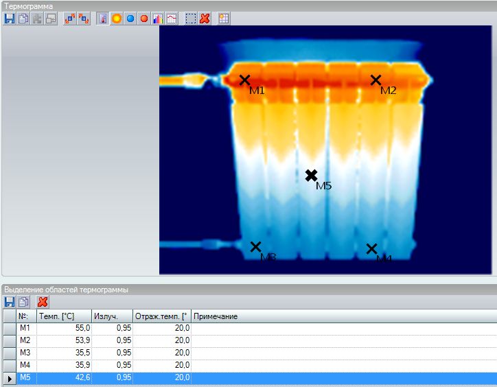

vfyuecn написал: А для нижнего подключения нет снимков?

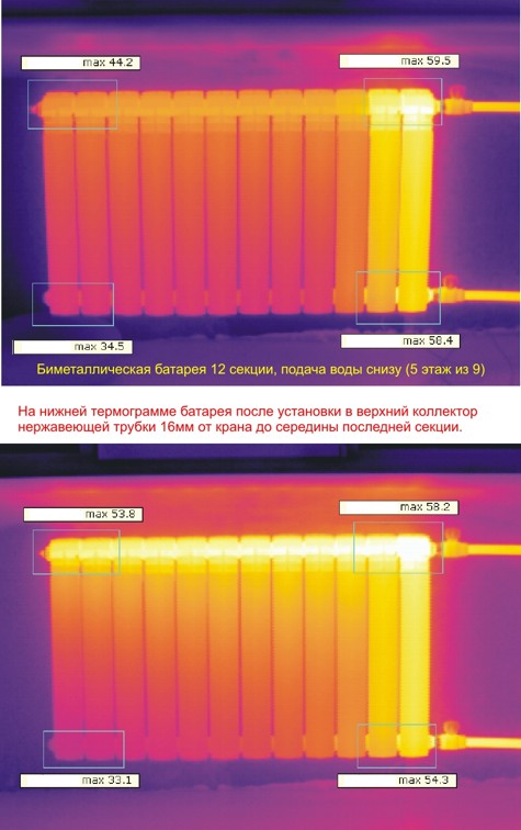

Есть, но к сожалению, недостаточно информативные. Привожу ниже. Тем не менее, можно видеть такую болезнь подключения "снизу-вниз", как "проскок" теплоносителя по нижнему коллектору (непрогрев верха радиатора и/или средних секций). Такая болезнь отсутствует у чугунных радиаторов МС140, но присутствует у биметаллических и панельных радиаторов (что и видно на термограмме). Также, при подключении "снизу-вниз", радиатор уменьшает теплоотдачу минимум на 10% (для чугунного МС140), а у биметаллического и панельного радиатора уменьшение теплоотдачи (по неподтвержденным лабораторными исследованиями данным) может достигать и 50% (т.е. в два раза).

Inch1964 написал: Такая болезнь отсутствует у чугунных радиаторов МС140, но присутствует у биметаллических и панельных радиаторов
У алюминиевых можно вылечить, заткнув нижний ниппель между первой и второй секциями.
