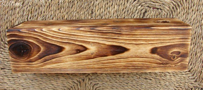

Здравствуйте, нужна подсказка.... требуется обработать деревянную ограду с сохранением текстуры дерева, что на сегодня лучше всего защищает? Наткунлся после Пинотекса на такой вариант http://kraski-leinos.ru/tovar/maslo-lazur-dlya-dereva-no-260-poluglyancevoe

РОГНЕДА, Alexey_B_1335426,надо не просто не закрыть текстуру, а подчеркнуть ее, выделить, усилить. Создать эффект браширования, примерно вот такой. Не слишком светло, но и не темно. Я только не знаю, какой состав подходит эффективнее и дольше держится

landco написал: РОГНЕДА, Alexey_B_1335426,надо не просто не закрыть текстуру, а подчеркнуть ее, выделить, усилить. Создать эффект браширования, примерно вот такой. Не слишком светло, но и не темно. Я только не знаю, какой состав подходит эффективнее и дольше держится
landco, Если судить по фото - то, чтобы получить примерно такое, нужно сперва обрабатываете поверхность металлической щёткой (насадка на дрель или болгарку или пескоструй) - поверхность получает сильный рельеф по волокнам. Затем обжигаете паяльной лампой без фанатизма, шкурите, обезжириваете и покрываете лаком (пропиткой плёнкообразующей). Масло по обожённой поверхности не пробовал. Если покрывать просто маслом, лазурью, пропиткой или бейцем (цветным и\или бесцветным) такого эффекта не получить. Любое цветное покрытие будет более однотонным. В любом случае нужно сперва механически выделить рельеф, а уже потом с этим рельефом работать.
