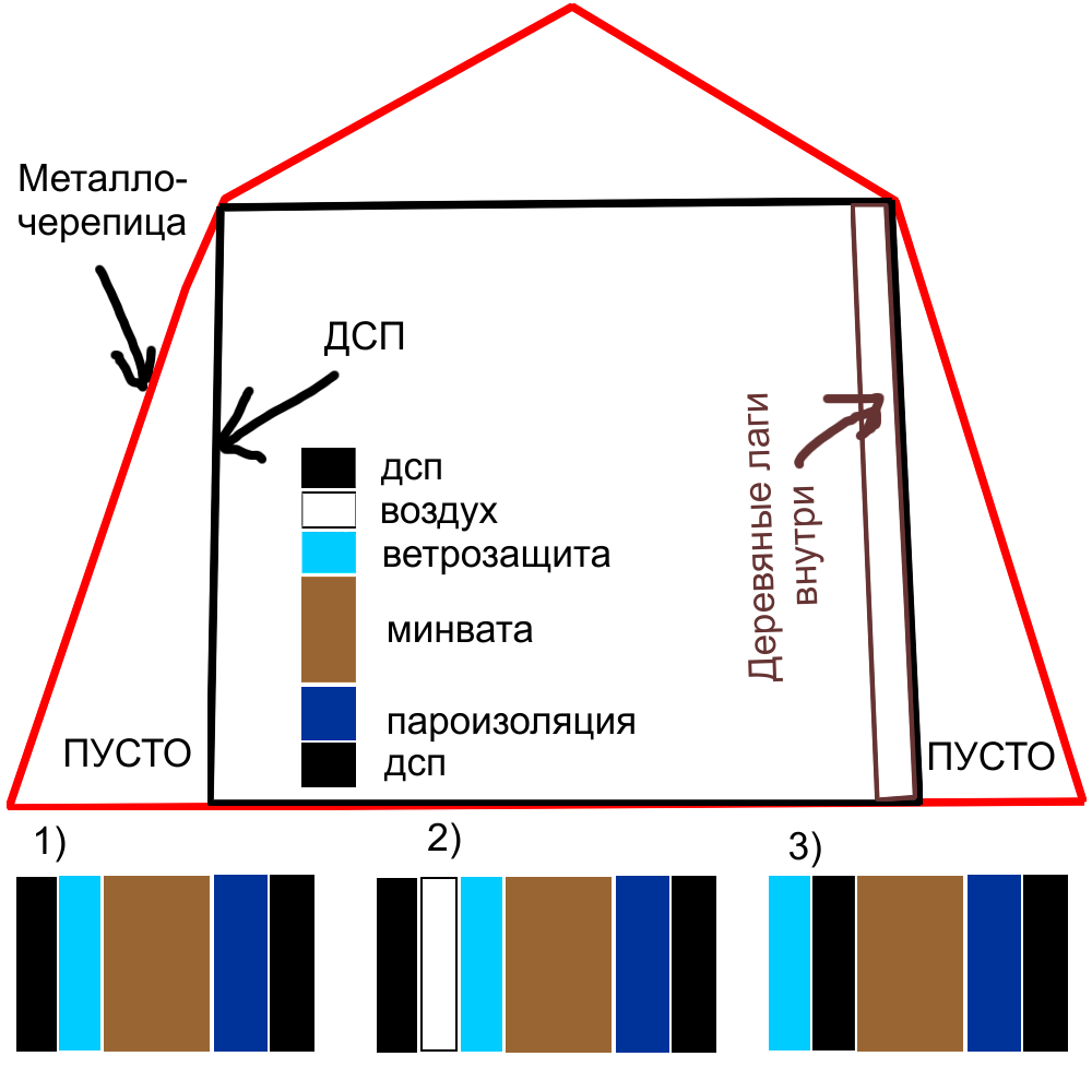

Имеется мансарда (рисунок 1).
Подскажите как правильно сделать пирог, на рисунке я привел три варианта (третий не жизнеспособный, так как между крышой и стеной маленькое расстояние, тем более для работы). Может подскажите свой вариант. И еще какую плотность брать мин ваты и толщину(я в три слоя по 50 рассчитывал, много это или мало для Тюмени). П.с. внутреннюю крышку не обязательно дсп

Для утепления кровель - Допущены базальтовые и стекловолокнистые. Стекловолокно рулонное Допускается, но использование его целесообразно для утепления перекрытий, для скатного утепления они малопригодны, поскольку не способны держать форму и скатываются, оседают под собственным весом. Кроме того, эти утеплители, один раз набрав влаги, практически не высыхают. Базальтовые - допущены, выпускаются в виде упругих листов толщиной от 50 до 150 см Плотность кровельных от 30 до 50 кг. на куб. Какой выбрать? Любой годится - тепло держит воздух между волокнами. Базальтовые волокна практически не смачиваются и вся влага или вода, с них легко стекает. Высыхают они без ущерба. Эти маты упругие и хорошо держат распор между стропилами. Вот, медленно, но верно, мы и подошли к камню преткновения - почему крыши, качественно утепленные, по прошествии некоторого времени, а именно после включения в доме отопления, начинают продуваться :|: Все просто, как показали натурные испытания :)] и что мы, потребители, не всегда можем просчитать, дерево сохнет, а стропила состоят из дерева - Образуются щели между утеплителем и стропилами и если упругий базальтовый утеплитель, изначально поставленный враспор, с этим успешно справляется, то, например, пенопласт - легко отстает от стропил, образуя прямые выходы тепла в атмосферу
