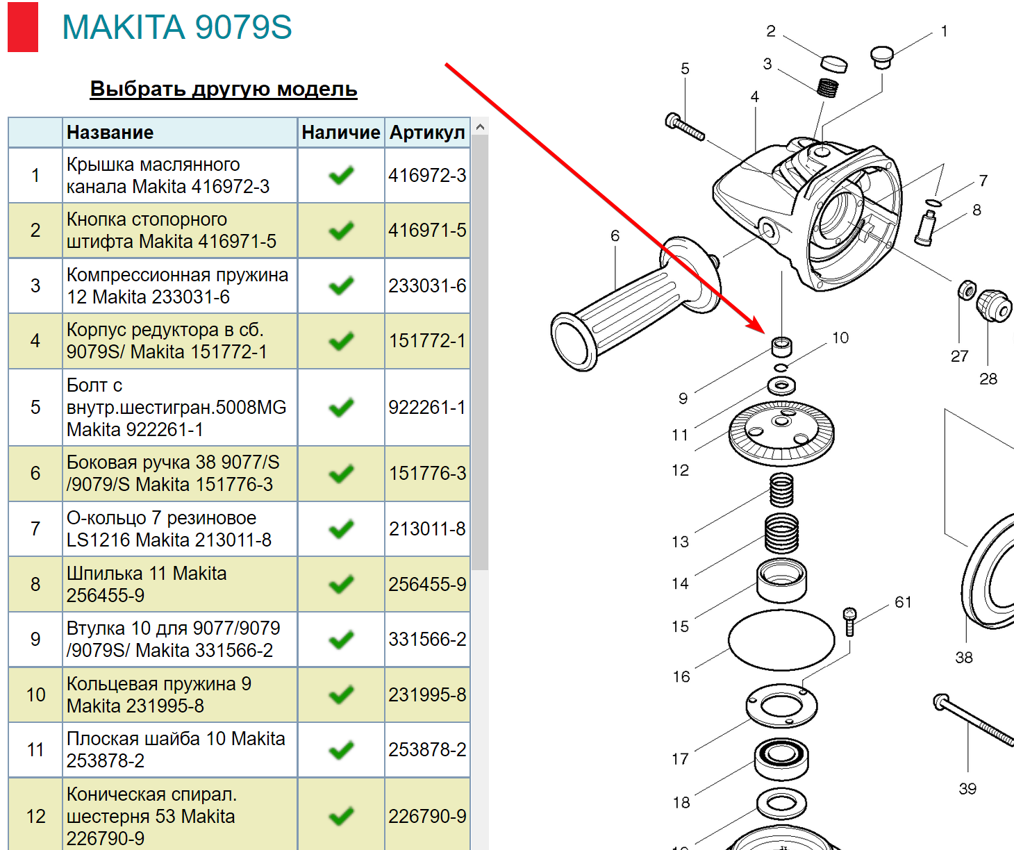

Что если втулку от УШМ Makita 9079 (спецболгарка для экстримальных работ по бетону и камню) поставить - она то-ли стальная, то-ли металлокерамика... На схеме она под номером 9. По размерам подходит. Вот тольк что это на схеме за крышка масляного канала (№1) на месте где у меня отверстие под рукоятку, компрессионная пружина №3? Уж не стоит ли на этой Маките масляный насос, - и не спечется ли эта втулка с моим валом, - может смазку пожиже сделать? Что скажете?

ZYIsaVn написал: Вот тольк что это на схеме за крышка масляного канала (№1) н
похоже на прессмасленку :) ( а это ,кстати ,мысль неплохая ). а пружина 3 это от стопора вала

Поставил себе эту втулку. Под ней в корпусе есть емкость примерно 1 куб, - подходящая для смазки. Я в ней просверлил отверстие в корпусе под болтик 3 мм и нарезал резьбу и снаружи вкрутил болтик. Шприцом теперь можно вгонять смазку. Наполнил емкость смазкой. Люфта почти нет, - работает как новая, но на тяжелых работах ещё не проверял. Чем теперь не Makita 9079? :)
