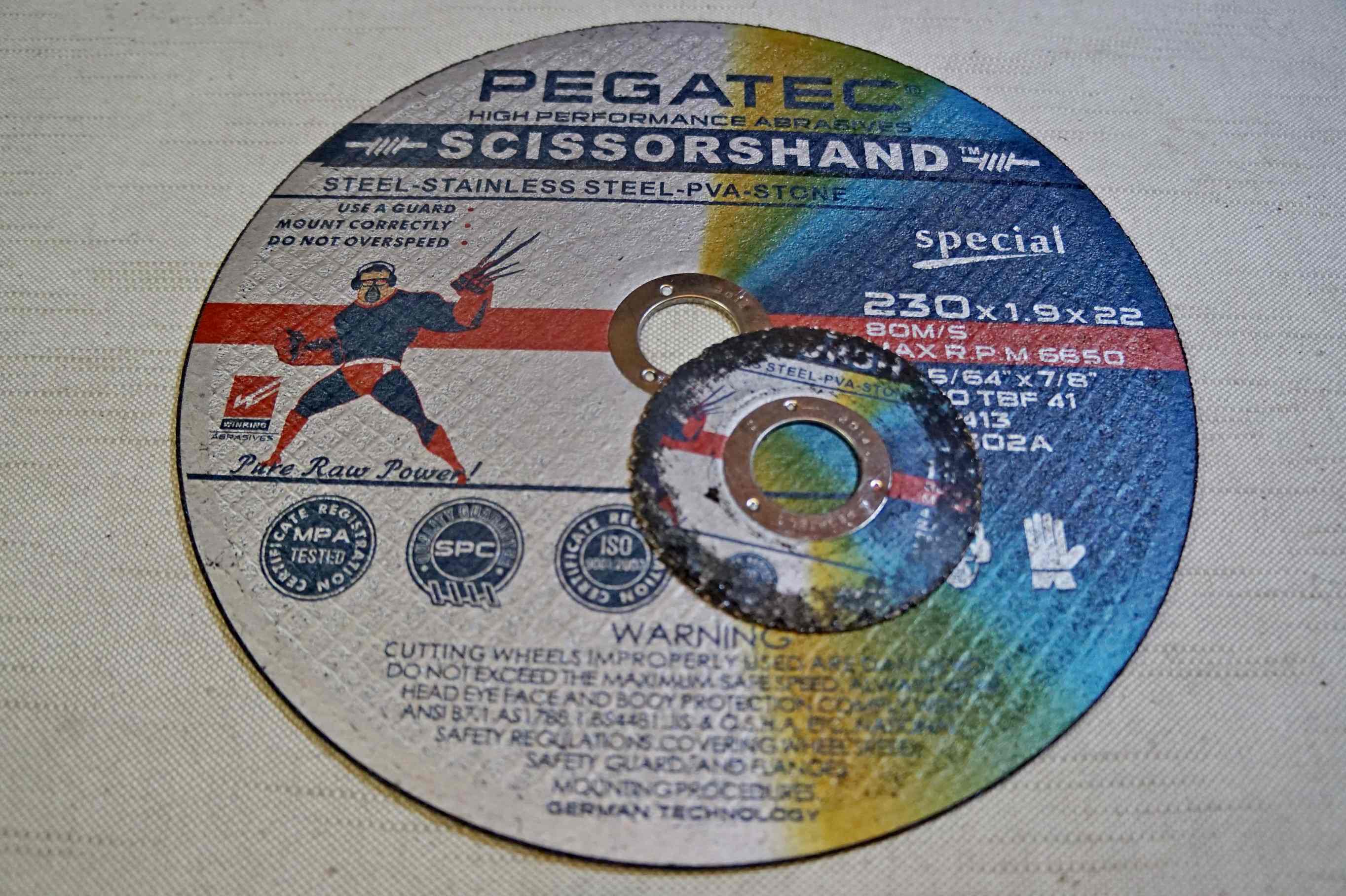

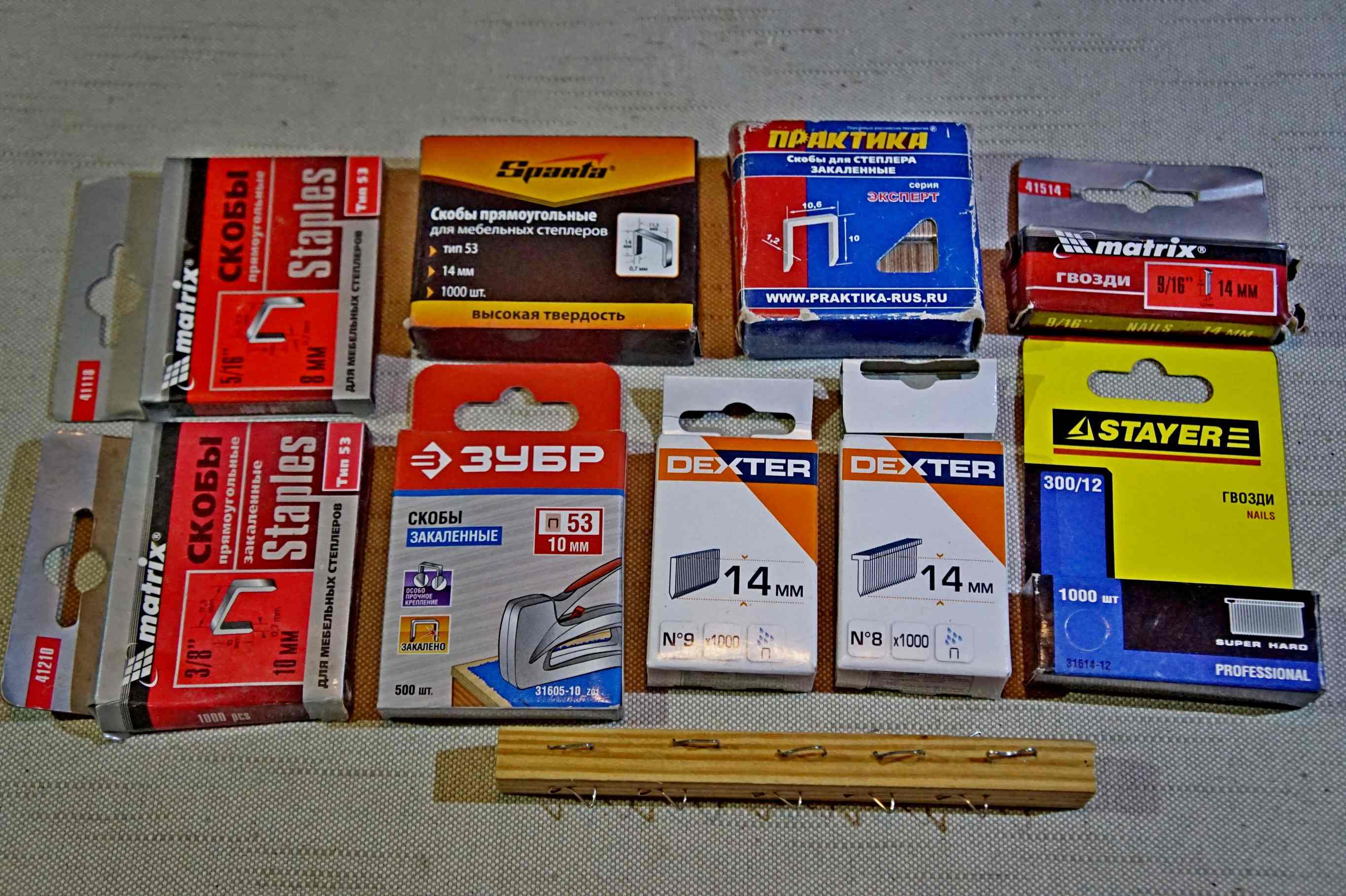

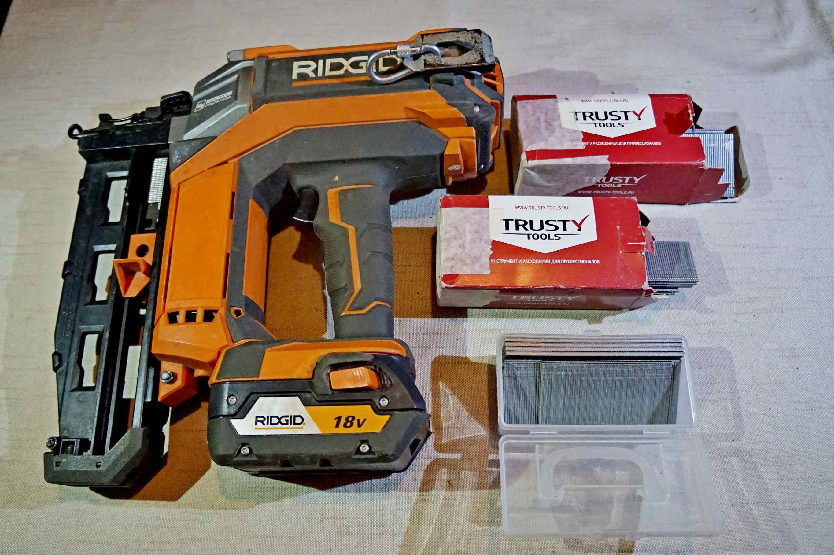

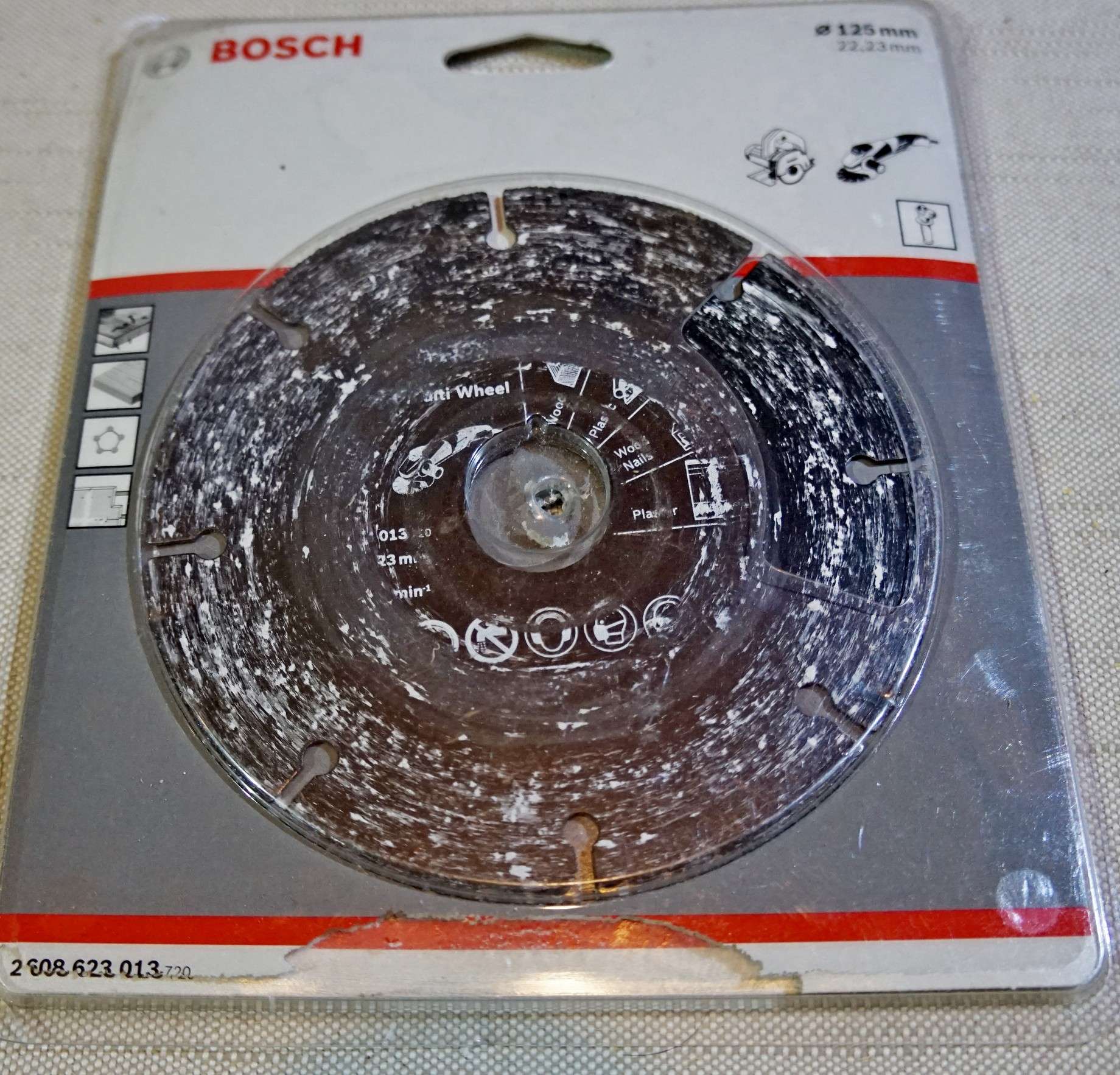

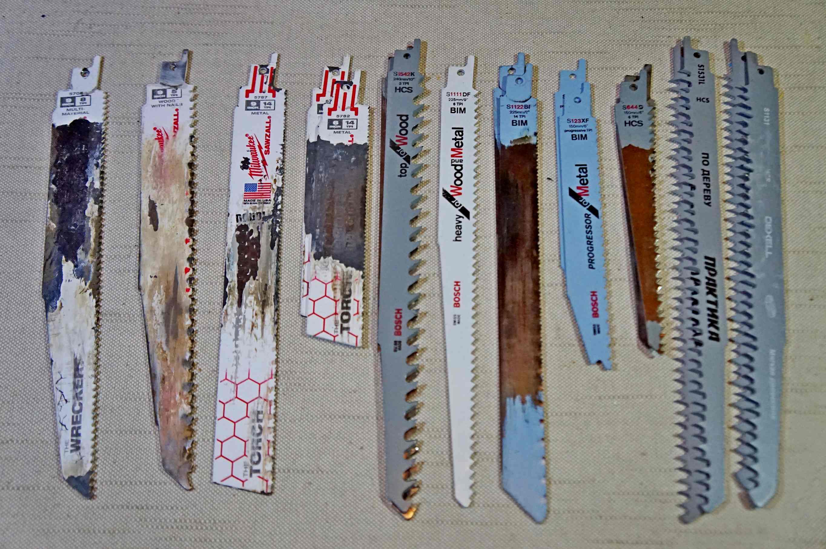

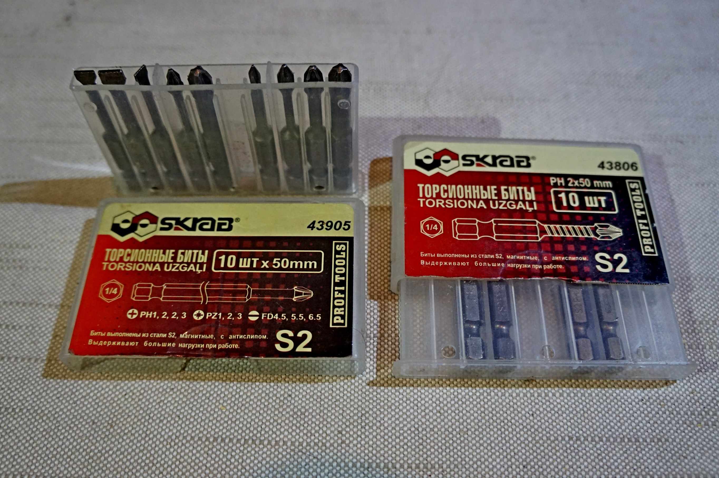

Предлагаю делиться опытом использования расходки. Оставлять отзывы с фото хороших и плохих образцов. Три категории: + это хорошая, () середнячек, - плохая. В плюс пишется не просто нормальная или хорошая, а именно та что удивила отличным качеством, в минус - хлам, которым не поработаешь, ну а по середине - середнечки. Просьба писать только о той расходке, которой есть опыт использования!

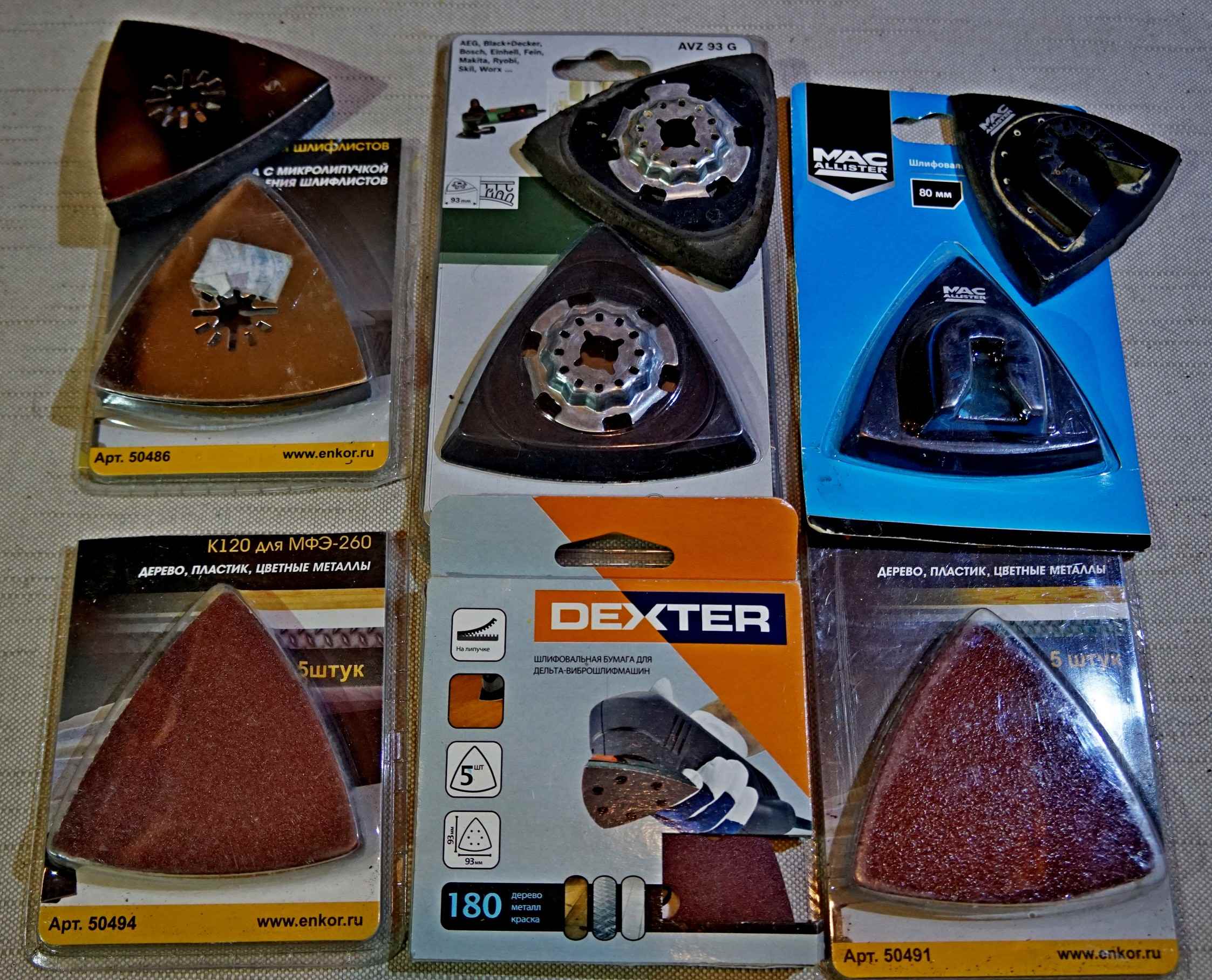

МФУ: +платформа от бош, очень хорошая , удобная, широкая 93мм, с тонкими краями (энкор, бош, практика, макалистер) - ...

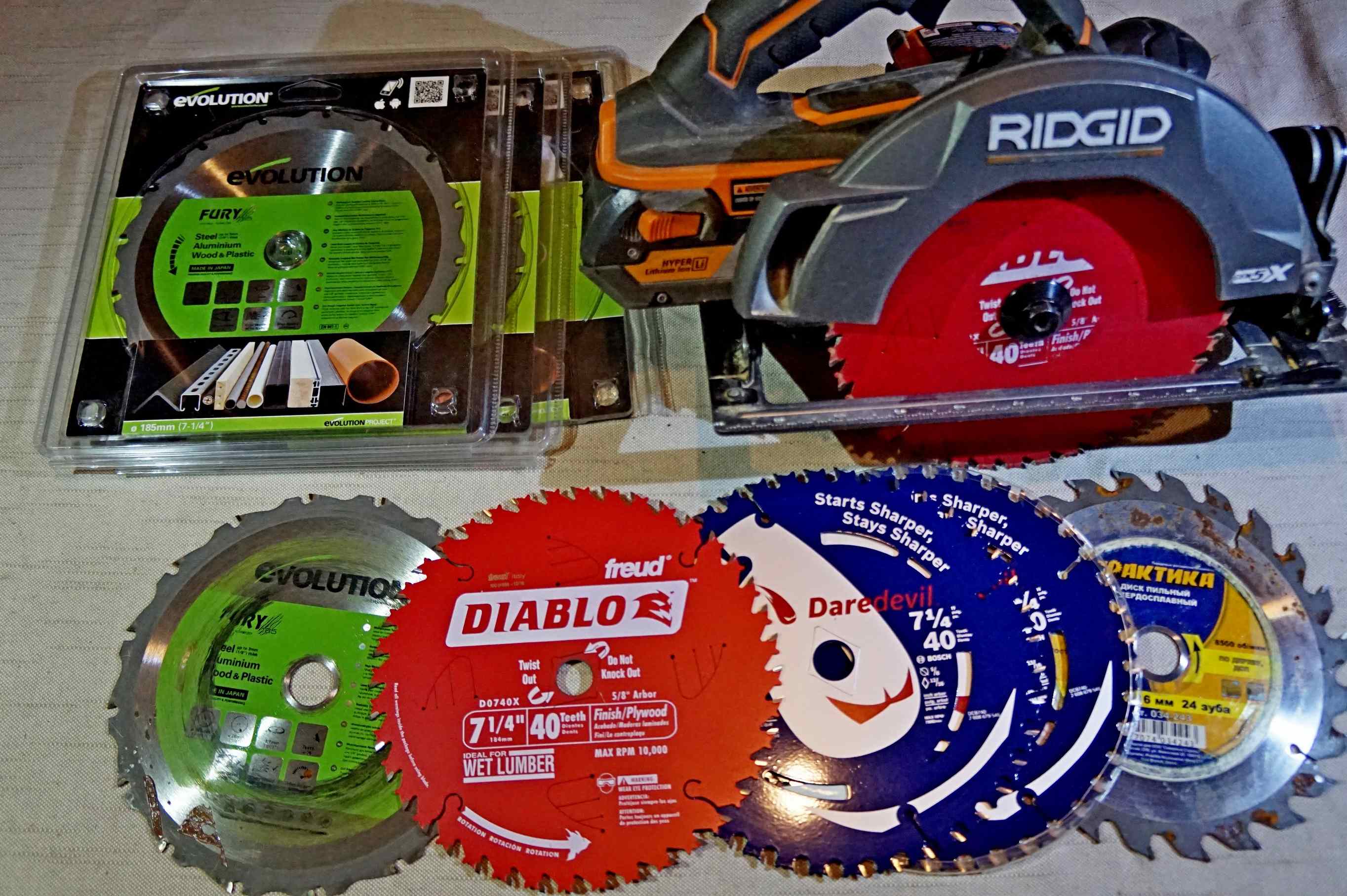

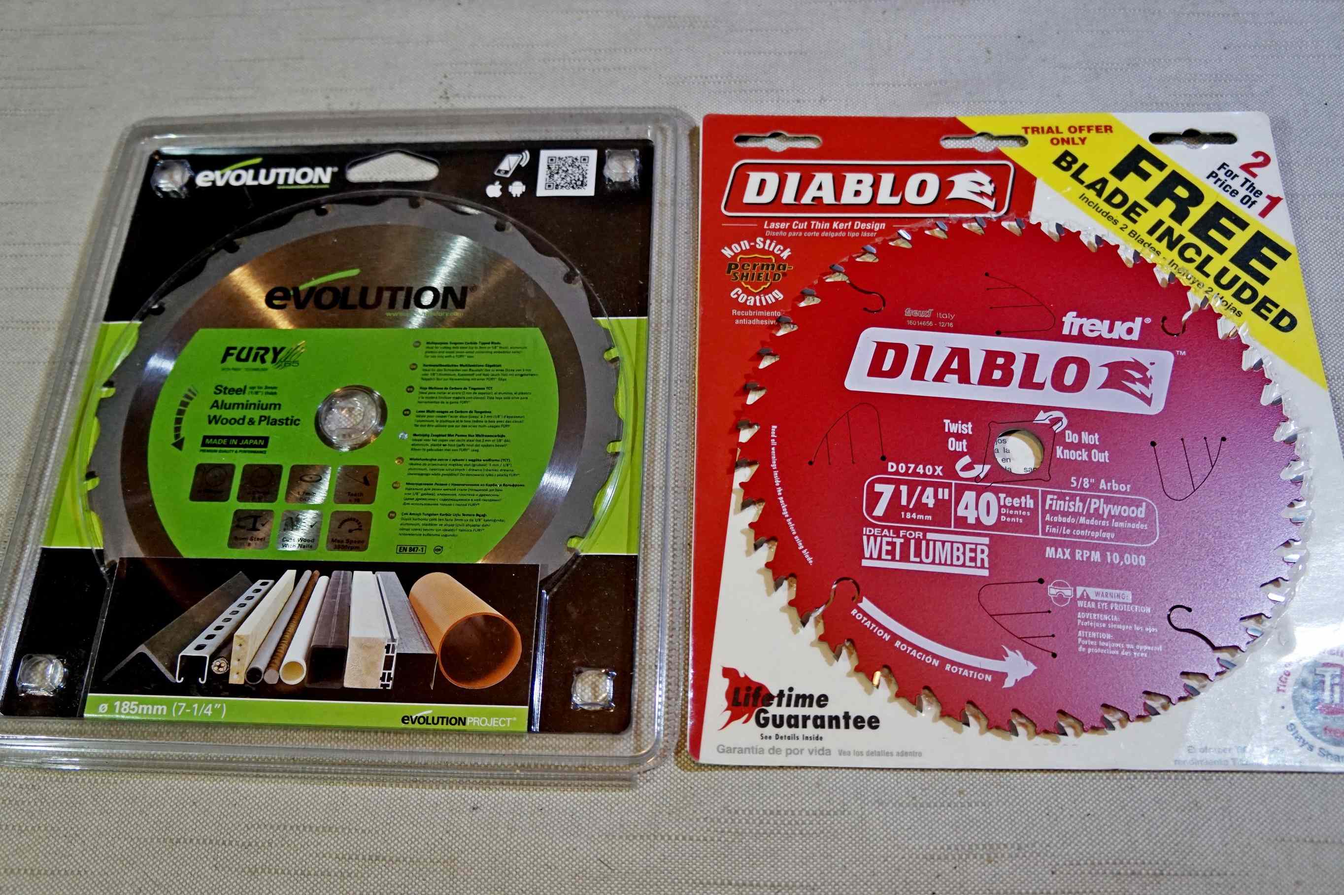

ЦИРКУЛЯРКА: + диски фройд дьябло, чистейший рез, спец покрытие, + эволюшн делает япония для англии, универсальный диск с карбидфольфрамовыми напайками, (бош деридевл, практика, матрикс) - ...

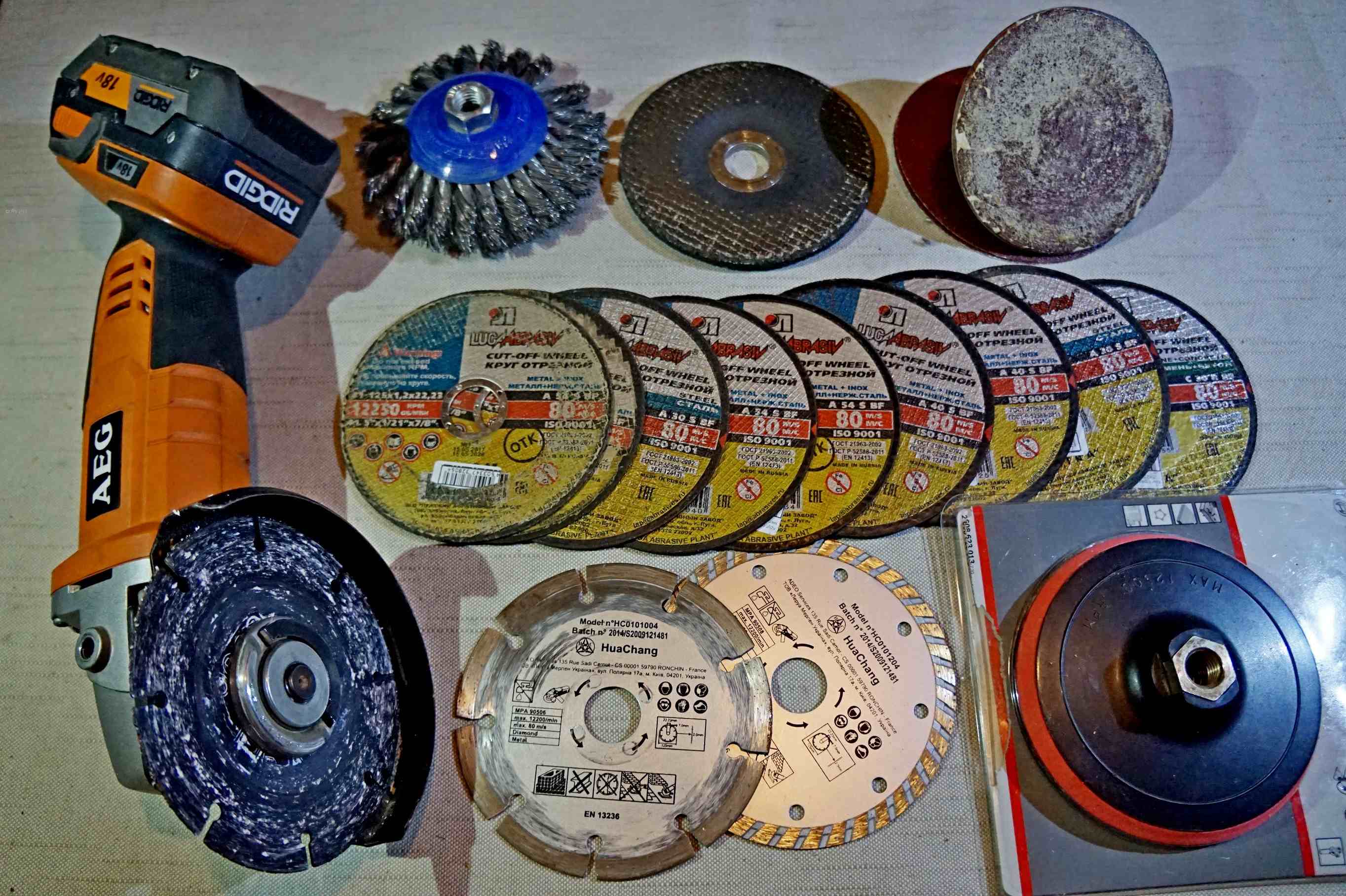

УШМ: +бош универсальный отрезной диск, + пегатек скиссорсхенд универсальный диск (в основном луга) - ...

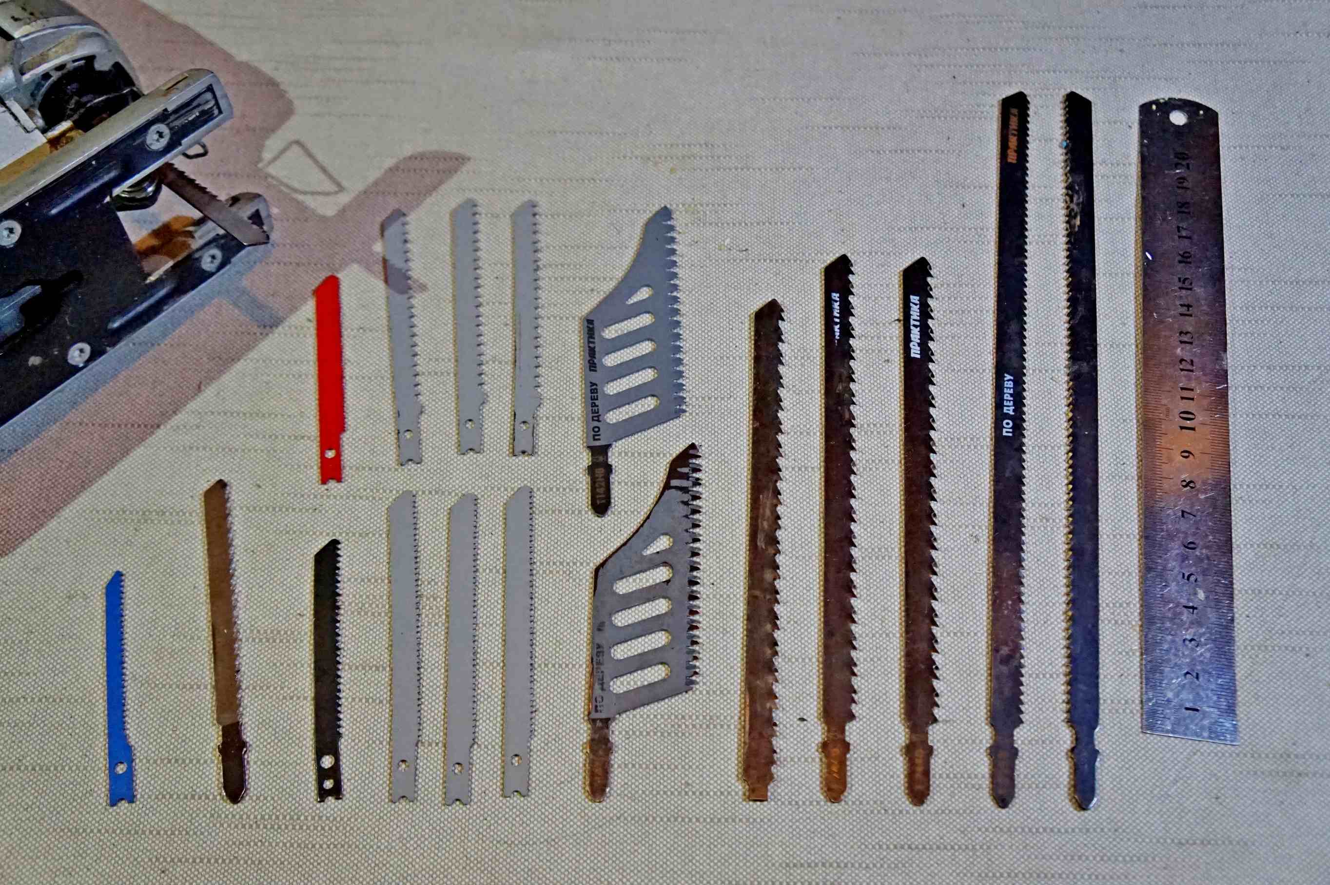

ЛОБЗИК: + практика (декстер) - нонеймы

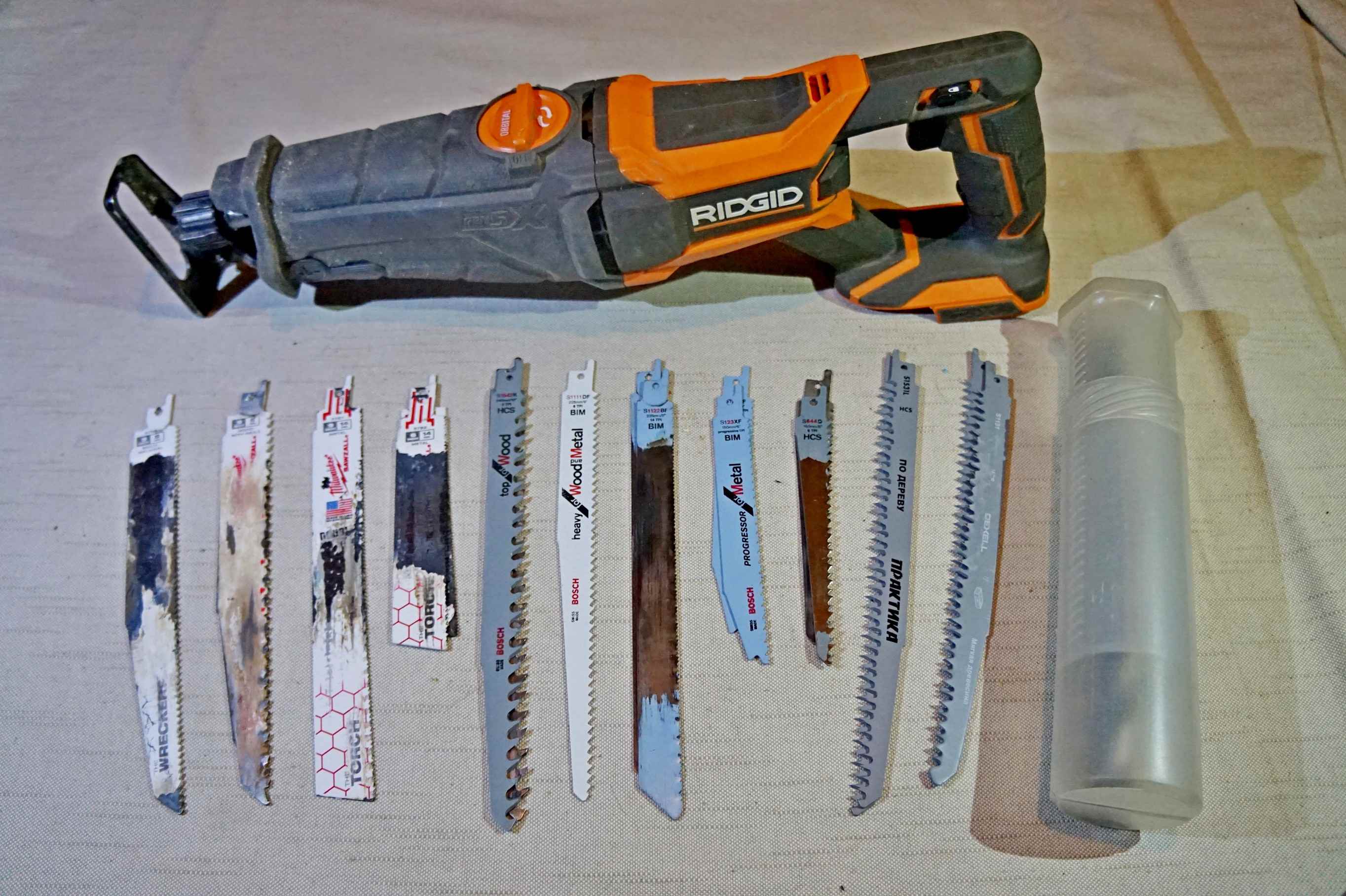

САБЛЯ: +милка очень хороша особенно с карбид фольфрамовыми зубами (бош, дексель и практика)

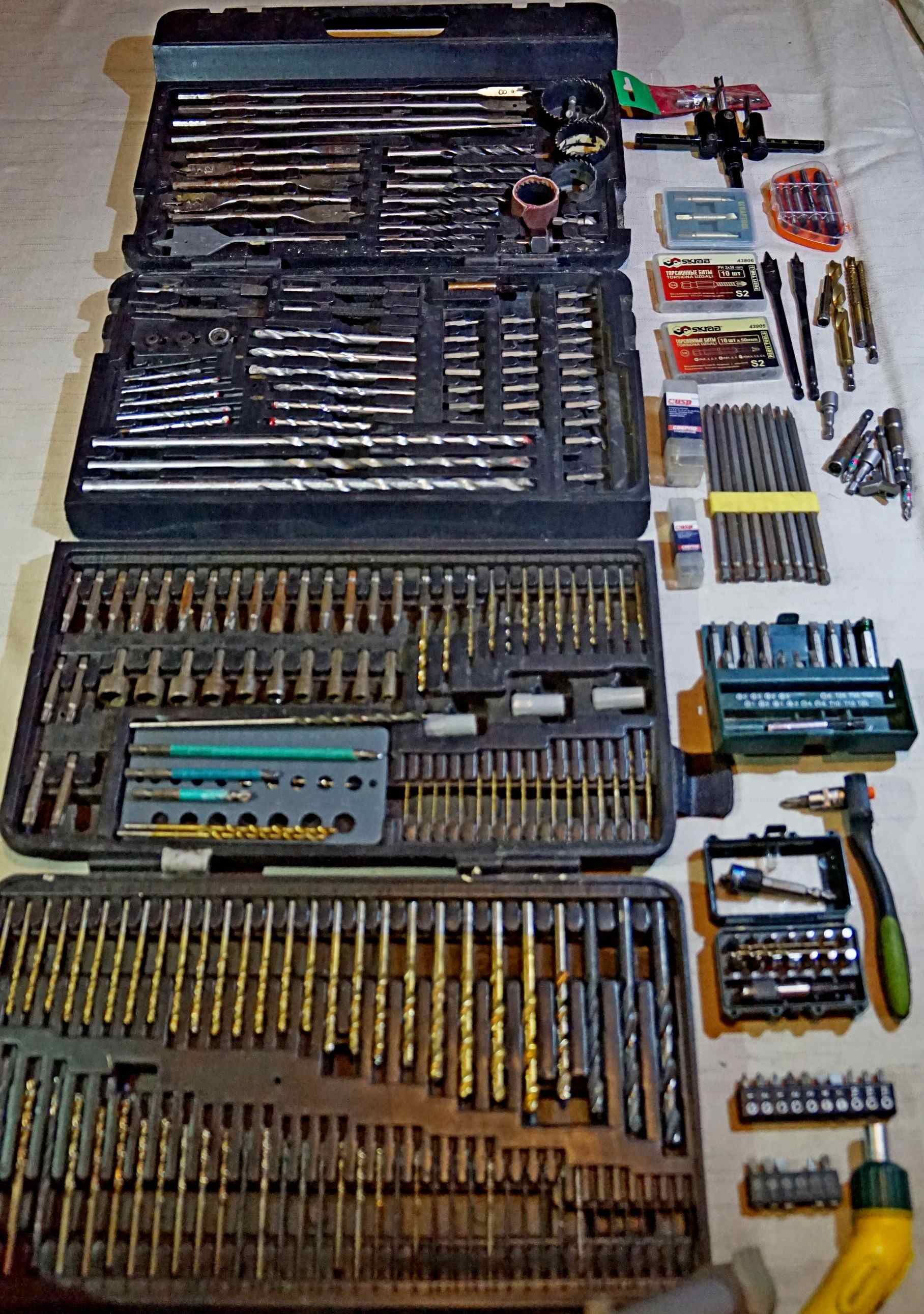

ВИНТОВЕРТ: +скраб очень удивили торсионки, неожиданно хорошего качества (вирлпул, метабо, бош, нонейм) хороших торсионок очень мало, а вот шлака - навалом(((

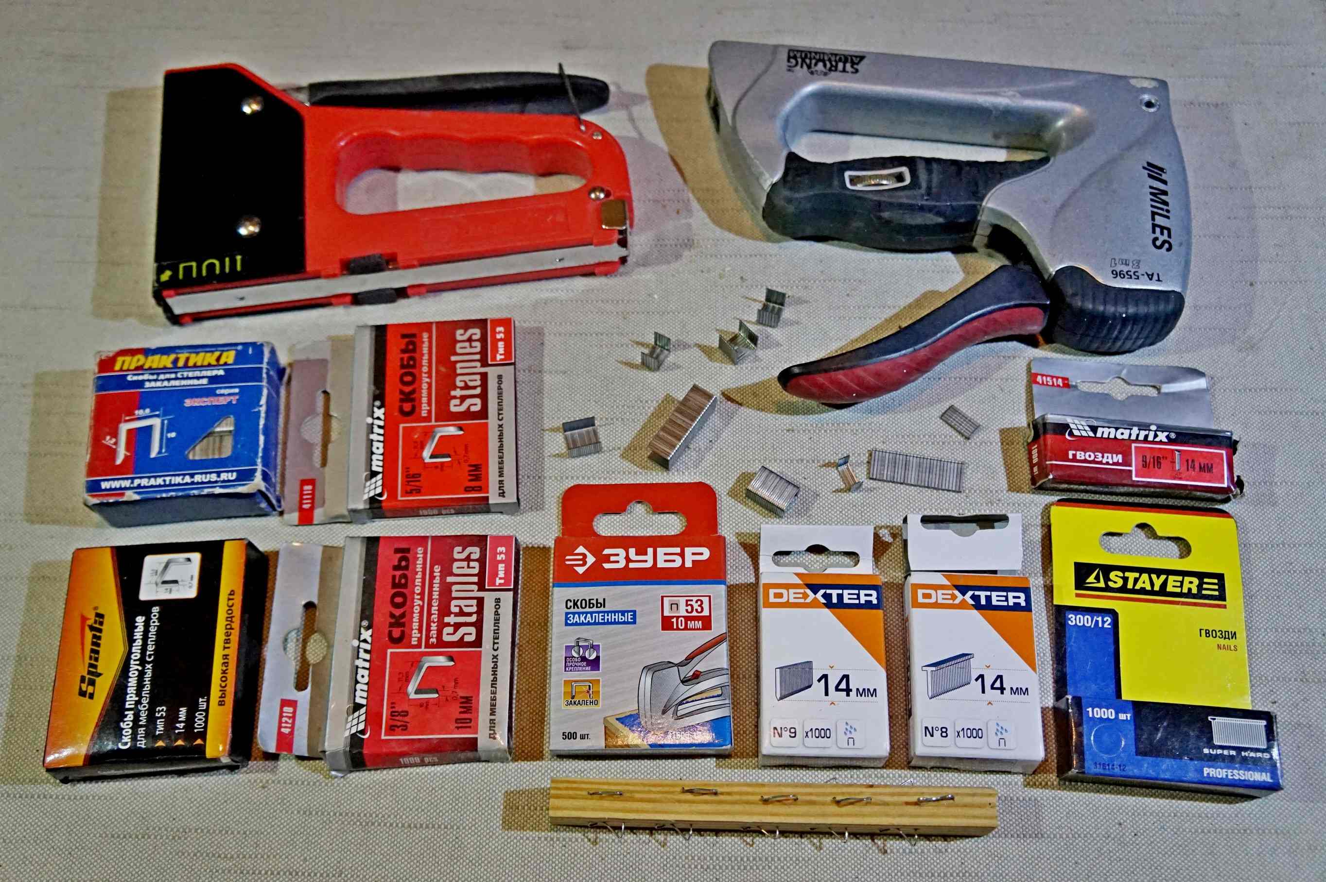

СТЕПЛЕР: + спарта, неожиданно оказались хорошие скобы () - зубр редчайшее г...
НЕЙЛЕР: пользовал только один бренд. Соотношение цена/качество хорошее.

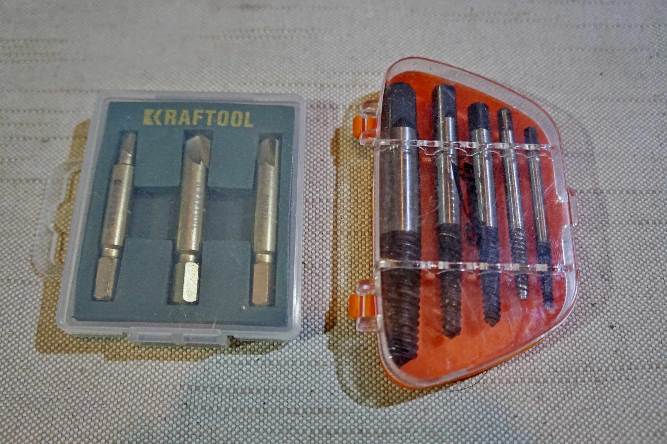

НЕМНОГО СПЕЦИФИЧЕСКОЙ РАСХОДКИ: для выкручивания шурупов +... (крафтул) - спарта - говнопластилин...

DIY2291532 написал: ВИНТОВЕРТ: +скраб очень удивили торсионки, неожиданно хорошего качества (вирлпул, метабо, бош, нонейм) хороших торсионок очень мало, а вот шлака - навалом(((
Видел недавно тест бит торсионных-уважаемый журнал проводил...Так у них эти биты в самом конце по показателям.Интересно ,а как у Вас они себя проявили?Интересует ресурс приблизительный-сколько и каких шурупов закрутили.

ВИНТОВЕРТ: +скраб очень удивили торсионки, неожиданно хорошего качества (вирлпул, метабо, бош, нонейм) хороших торсионок очень мало, а вот шлака - навалом( И фото с кучей коробок с пластилиновый и битами и сверлами. Интересует зачем купили эту кучу дерь.а? Вполне можно взять пару наборов к импакт Милка Бош.

Hitgher, эту кучу купил из-за органайзера, чтобы все сразу и под рукой и в органайзере постепенно заменяю пластилиновую расходку качественной. А тема не для критиканов а тех кто хочет поделиться если есть чем. Hitgher у Вас есть, чем дополнить тему кроме желчи? если нет то досвидос!

Vo.V.A., провинция провинции рознь, но конкретно у нас милка с расходкой появилась не более года и то в одном месте на весь город, а народ вообще в принципе не понимает зачем торсионные биты тк на шуруповертах они показывают себя хуже обычных. Потому выбор расходки в сравнении со столицей очень скудный... Скраб оказался лучше не милки или девалта, а всего того хлама типа зубра, спарты и прочей доступной расходки, которой торгуют на рынке. Кручу саморезы очень разные (работаю импактами) от 15 до 120мм в основном. За месяц работы на одном объекте ломается в среднем около 3-4 бит. По моему это очень хороший показатель! (Когда другая продукция с рынка и дня не выдерживала)

DIY2291532, Где вы желчь увидели? Я спросил зачем завалили стол бесполезным хламом? Вместо того чтобы купить в пять раз меньше и лучше за меньшие деньги. И не надо валить на столицу. Век интернета и почтовых доставок. Тут у местных можно взять фирменную расходку за пол цены. Тем по расходку с обсуждением на форуме полно. Ваша напомнила тему фото инструмента, расходки в кейсах.

Hitgher, а тема не про то что Вы увидели. Я дал пример. Не смотрите, что я выложил. Если Вам не полезно, проходите мимо. Если нечего выложить развивая тему, тоже. Я ветку завел не для критиканов, чтобы писали что им не нравиться в моем посте, а для конструктивного сбора информации. А Вы докопались до одной позиции. Не лезьте в мое, добавьте свой пост, содержательный и грамотный. Известны два типа людей, одни делом занимаются, а другие смотрят сложа руки и комментируют. Идите займитесь делом! А то у меня складывается впечатление, что у Вас какой то болезненный интерес к моим постам и склонность к тролингу:

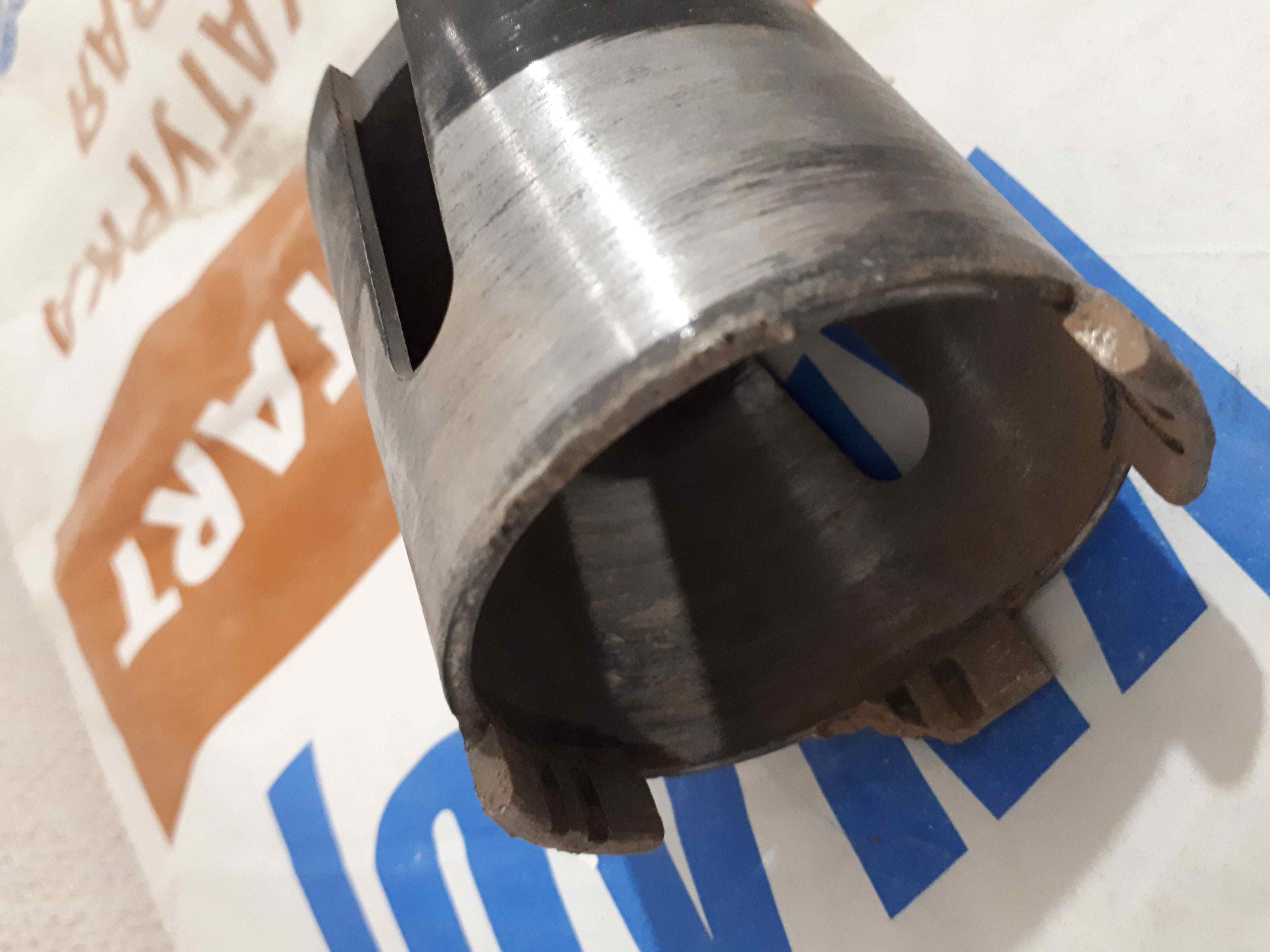

Всегда брал коронку от D Bor, несмотря на бетон и арматуру стачивалась до нуля. Последние две коронки просто отлетели зубы и это без арматуры бл%ь. пр этом вводные те же самые. 30 декабря куплена за 3600 коронка и хвостовик...результат работы на стенах из кирпича и пенобетона. Видимо на этом мое знакомство с этой коронке подошло к концу, надо выбирать новое...жаль.
AndyMirror
AndyMirror
Регистрация: 17.03.2010
Сообщений: 18231
01.01.2018 в 15:40:40
camper написал: Последние две коронки просто отлетели зубы и это без арматуры
Это модная нынче тенденция: качество падает катастрофически.

01.01.2018 в 19:08:45
camper, попробуйте Дистар. Постоянно ними работаю, нареканий не вызывали.
