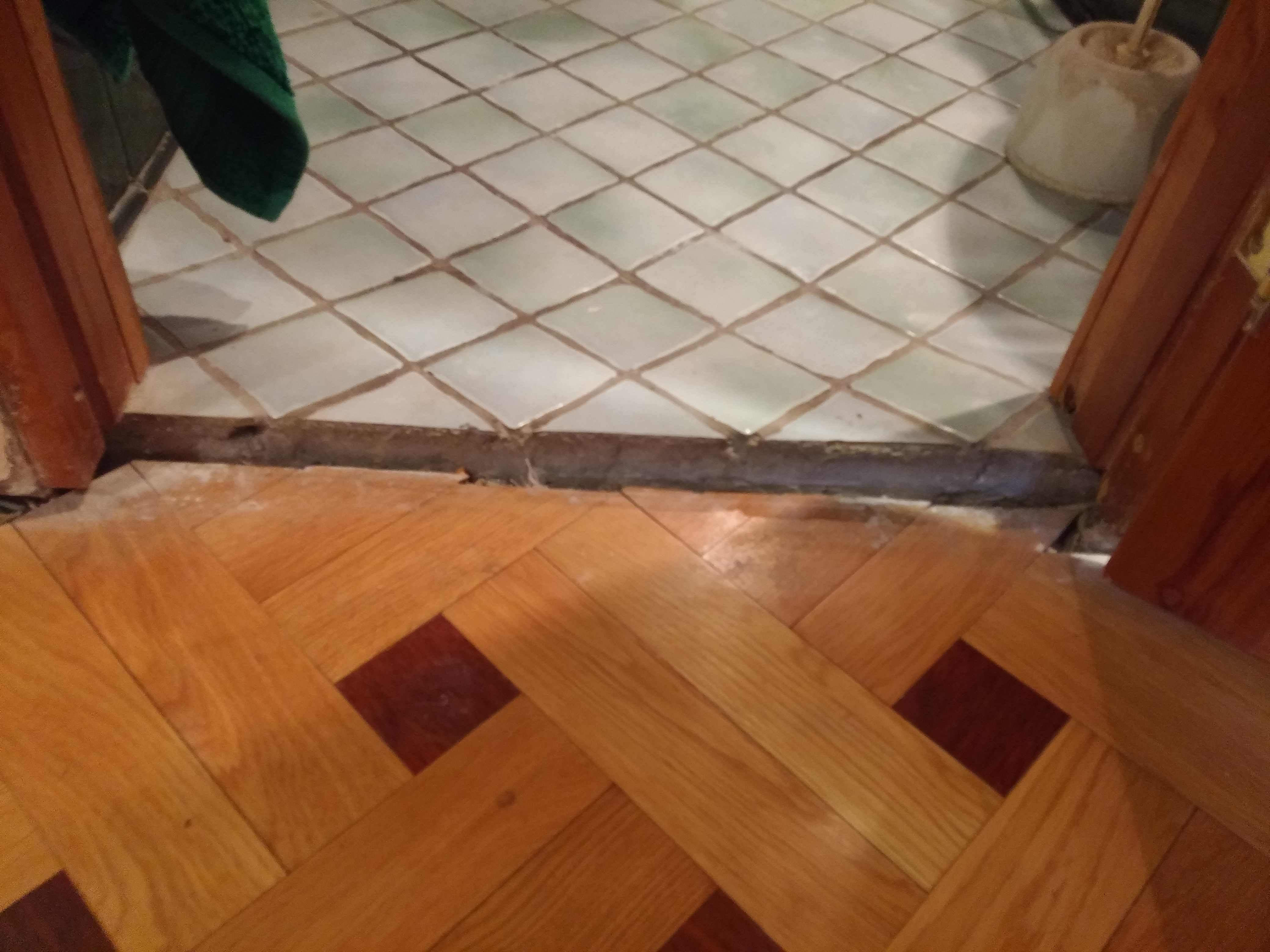

Вход в туалет. Уровень задран специально, под трап. Теперь нужно всему этому придать культурный вид. ( высота порога будет от 3-х до 4-х см)
Из материалов есть остатки коробки, доборы, наличник,массивная доска. Всё в цвет. Из чего бы сделать, и как?

Dinkins, как не делайте- будет колхозно смотреться . Почему коробка в воздухе, а не на паркете? Делать надо было с дверным порогом

dmitrovski написал: Делать надо было с дверным порогом
Как бы да.
Сейчас просто замутить какой-то брусок на место порога.
Что за стиль у напольной плитки такой? Типа рэтро стиль.

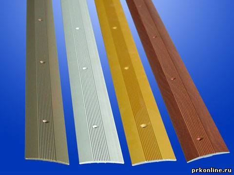

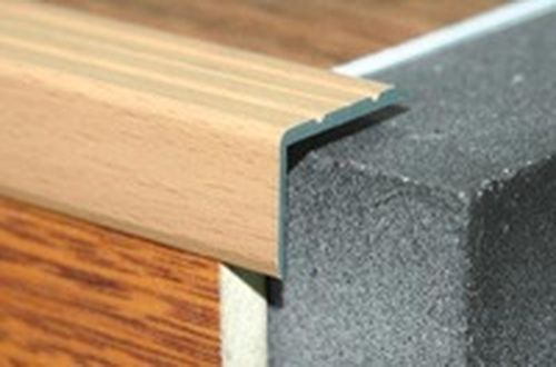

Dinkins, угловой металлический порожок на плитку
на паркет плоский порожок, вплотную к угловому.
и на эти два порожка перед монтажом нанесите с тыльной стороны герметик силиконовый, чтобы не скрипели и монтируйте.

Спасибо за советы. Коробки повисли после замены паркета.Квартиру заливали.

Dinkins, как вариант из плитки сделать порог, у вас на стенах вроде бы темнее можно к ней или к цвету двери подобрать. А деревяху на пол в ванную не лучший вариант.
