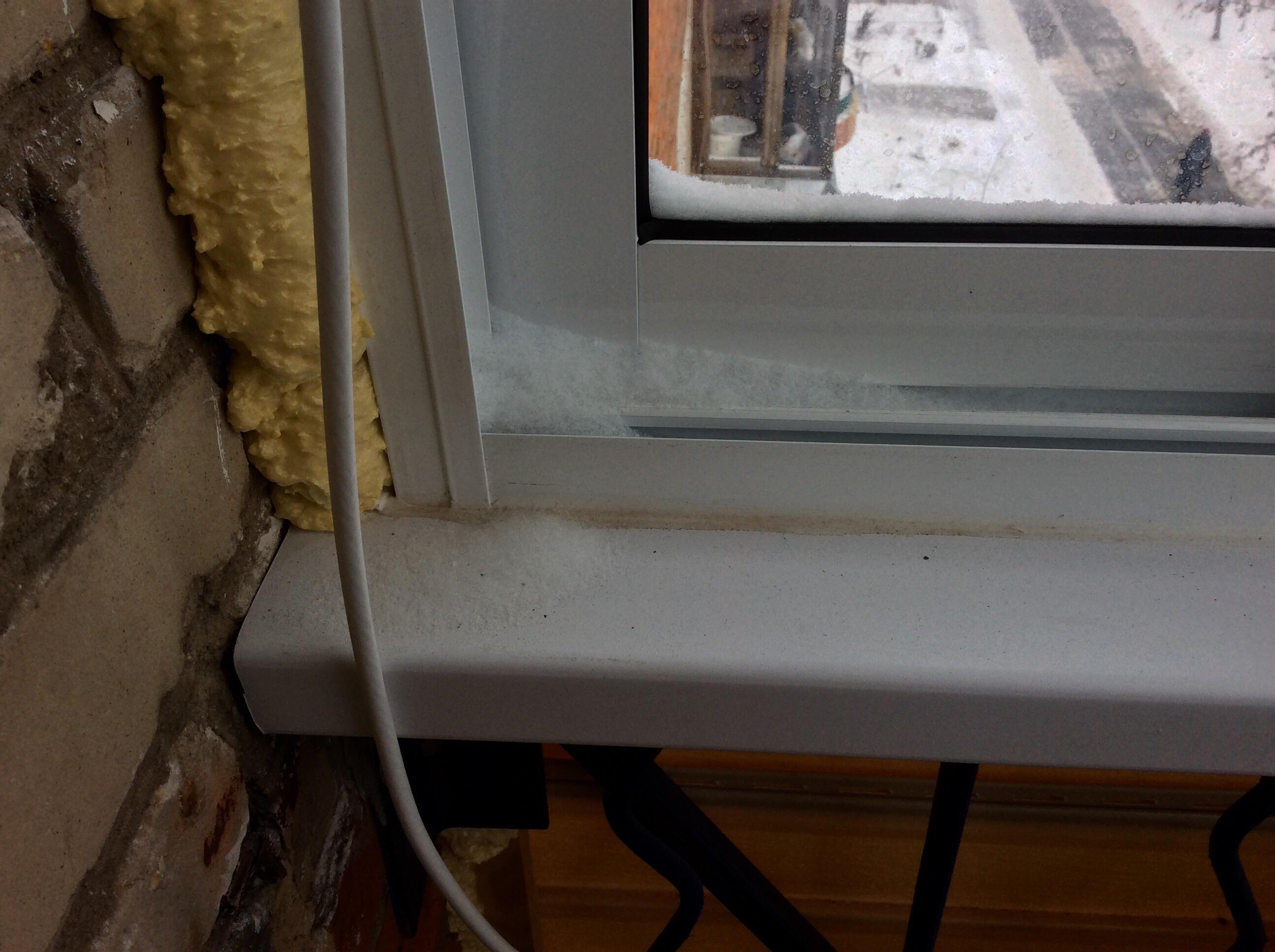

Дабы не плодть темы спрошу здесь.
Окна Проведал раздвижные. Такие сугробы на балконе норма, или надо что-то делать?

MrGalaxy написал: Дабы не плодть темы спрошу здесь.
MrGalaxy, Ничего не делать.

MrGalaxy написал: Окна Проведал раздвижные. Такие сугробы на балконе норма, или надо что-то делать?
При такой толщине стеклопакета - норма. Может где ещё и не совсем плотно прилегает - раздвижное окно обычно делается по упрощённой-удешевлённой технологии. Сколько температура на улице? Минус десять? Скоро будет ещё больше минуса ;)

dizelO написал: Ничего не делать.
ADM05 написал: При такой толщине стеклопакета - норма. Может где ещё и не совсем плотно прилегает - раздвижное окно обычно делается по упрощённой-удешевлённой технологии.
И фиг с ним тогда! Спасибо.
Небольшой минусок наконец-то, градусов 5, десяти по ощущениям нету. :clapping А то уже слякоть задрала, зима блин называется...

MrGalaxy, С таким ветром и метелью - норма. Но можно посмотреть на состояние щеточки уплотнителя. Может и можно сделать чуть лучше.
