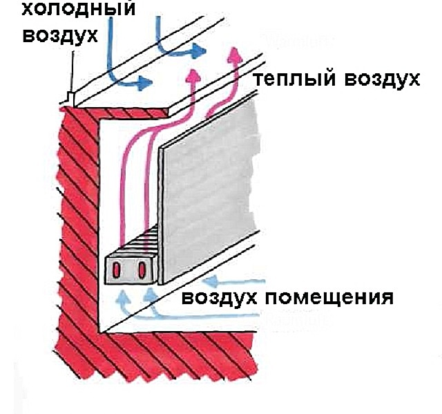

MaSeVi написал: Правда, на кухне нет батареи, это может влиять?
Вы сами уже ответили. Ведь не зря же элемент обогрева устанавливается между окном и комнатой ) Горячий воздух отсекает холодный воздух от окна и вы не чувствуете веяние холода от окна. ПВХ окна физику не отменяют.
