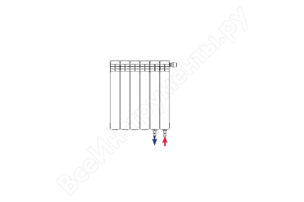

Здравствуйте! Решил в квартире заменить радиатор отопления. Стоит панельный, стальной, подключение нижнее. Замену планировалось произвести на биметалл RIFAR. Проблема состоит в том, что направление подачи воды в панельном радиаторе обратное, не так как на картинке. Сильно ли повлияет на КПД обратное подключение?

ramp написал: Сильно ли повлияет на КПД обратное подключение?
Очень сильно.

Какие выходы из ситуации есть? Может в продаже имеются какие либо переходники перекрестные :killyourselfbywall:

ramp написал: Проблема состоит в том, что направление подачи воды в панельном радиаторе обратное

ser000, мил человек, как эта штука называется?

ramp написал: мил человек, как эта штука называется?
Вероятно искать: узел нижнего подключения радиатора перекрестье

ramp, кстати, вообще напрасное действие. Панельные хороши.
