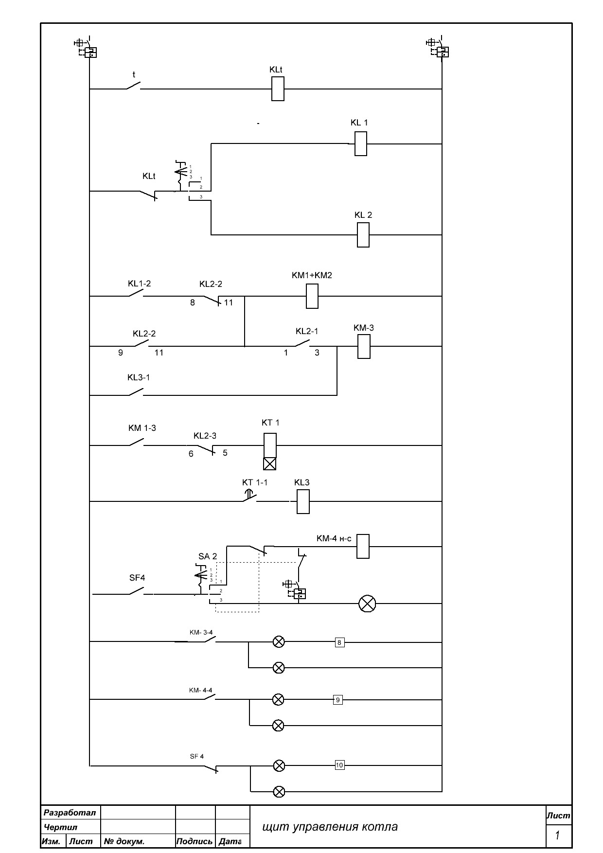

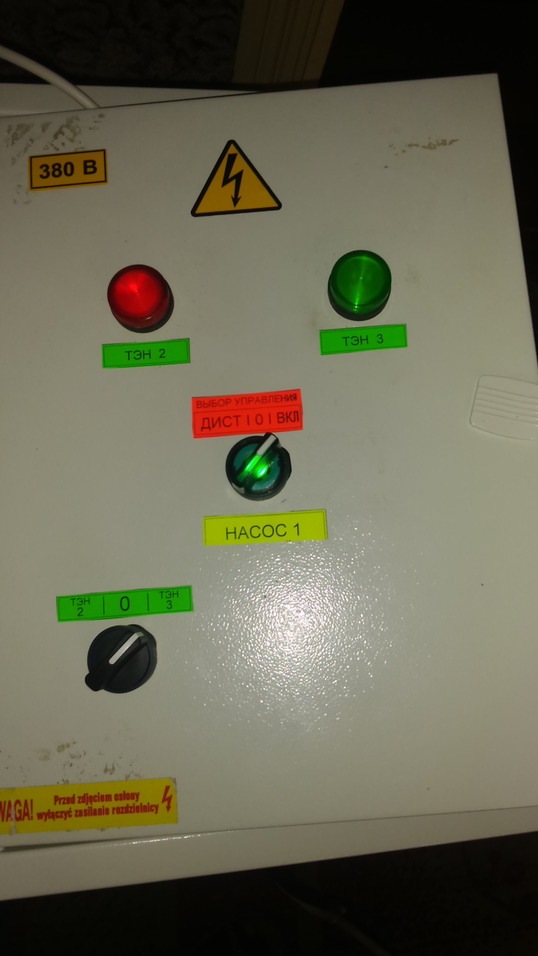

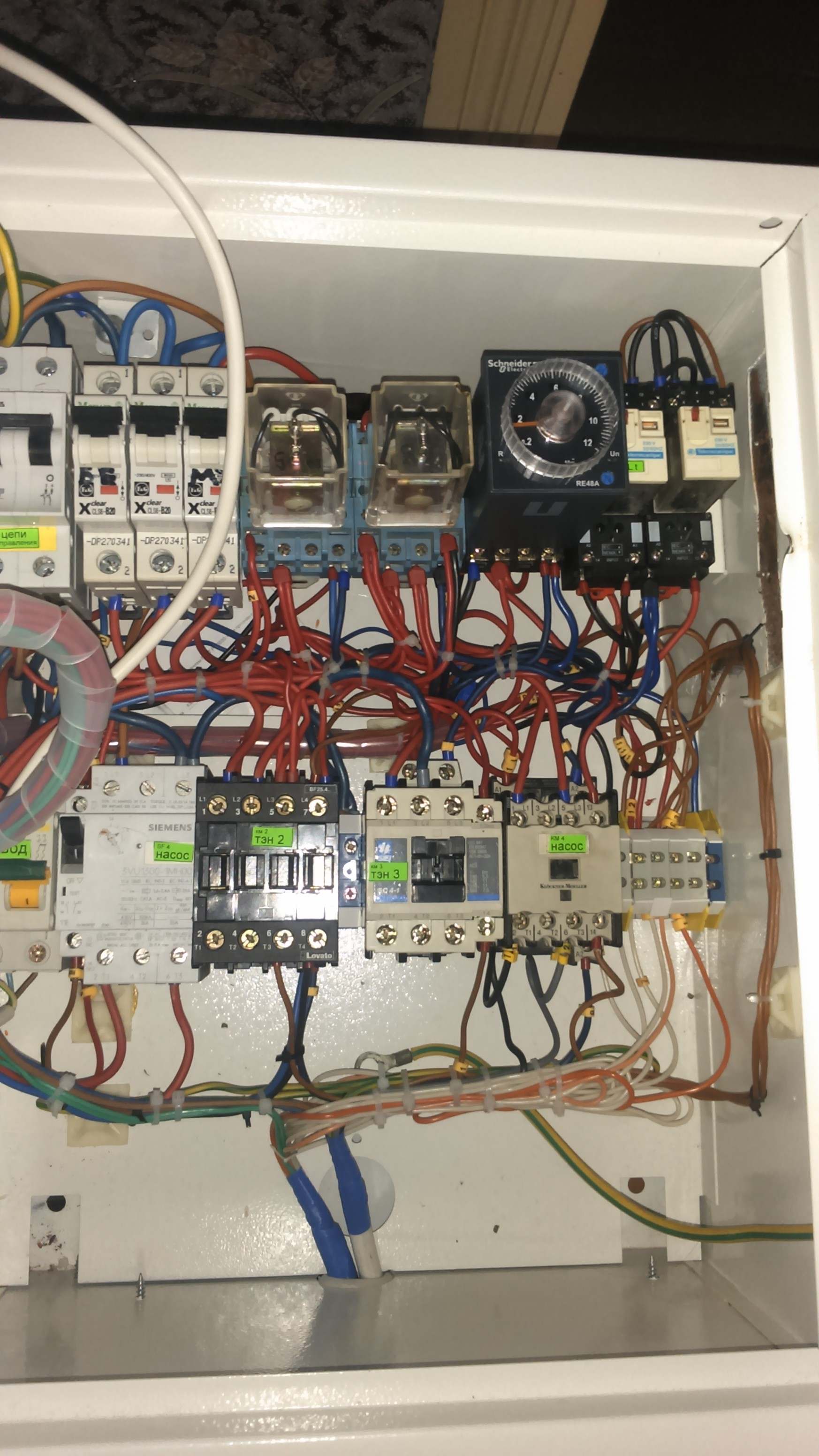

предлагаю на всеобщее обсуждение схему и фото электрического котла 6 квт. мощность котла 6 кВт , 3 ТЭНа . пуль управления находиться на кухне . имеет :
  • сигнальные лампы управление дистанционно работа 2 тэнов работа 3 -го тэна работа и неистравность насоса термоконтроллер автомат - управление насосом ддистанционно ( с кухни , 1 этаж ) щит управления находиться в подвале внутри щита ; автомат ввода автомат цепей управления автоматы защиты тэнов реле автоматики контакторы. на дверце щита находяться ; лампы сигнальные . работа двух или трех тэнов ключ управления насом . имеет три положения ДИСТ- ОТКЛ - ВКЛ переключатель с подсветкой . сигнализация о работе насоса переключатель 2 тэна - 3 тэна

Месиво в шкафу

пишу дальше . Алгоритм Режим 2 ТЭНа . работают два тэна , если температура воды через час не поднялась выше уставки . включается третий тэн . Режим 3 ТЭна . включаются сразу три тэна . насос управляется как с подвала так и с кухни .

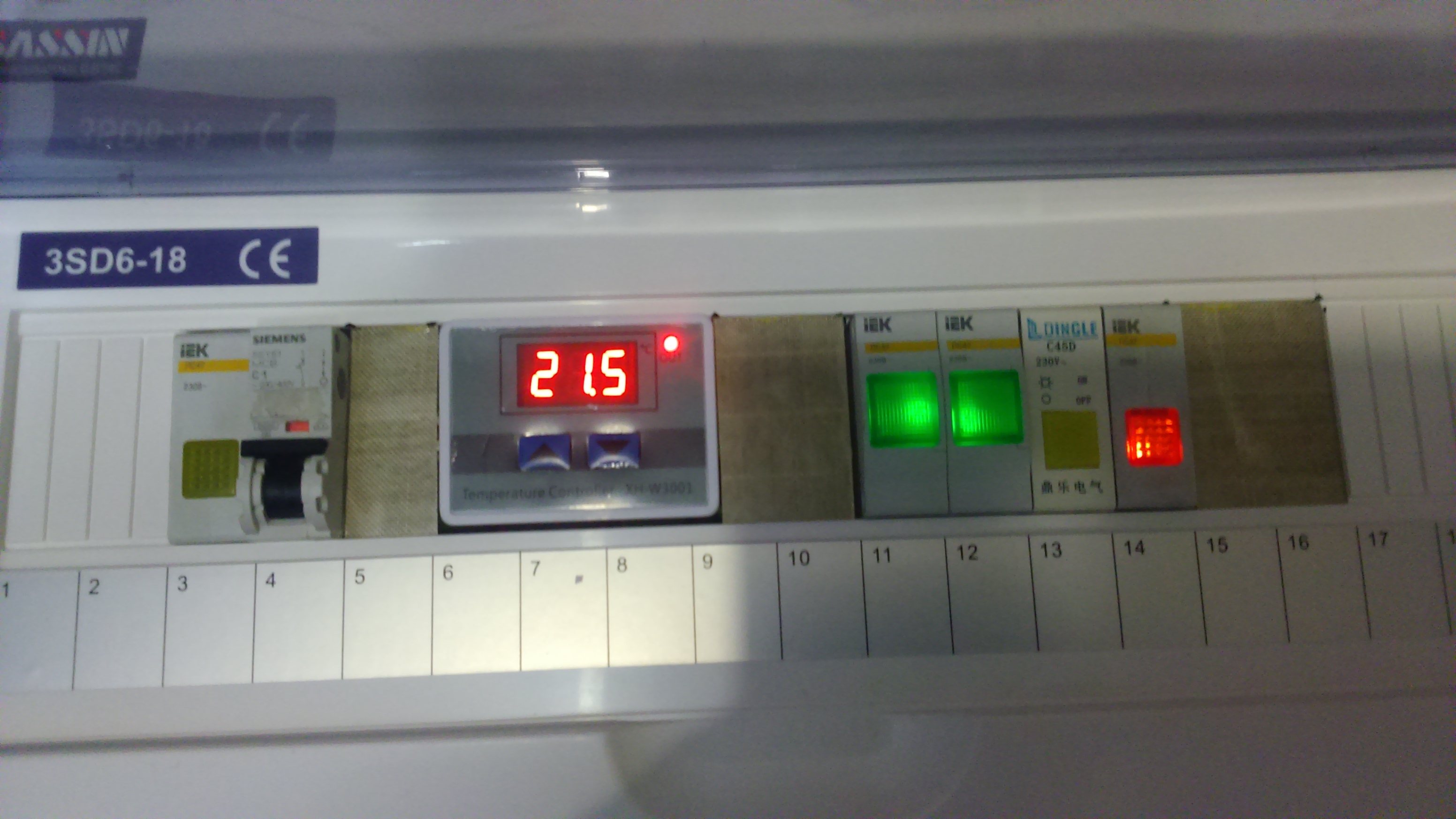

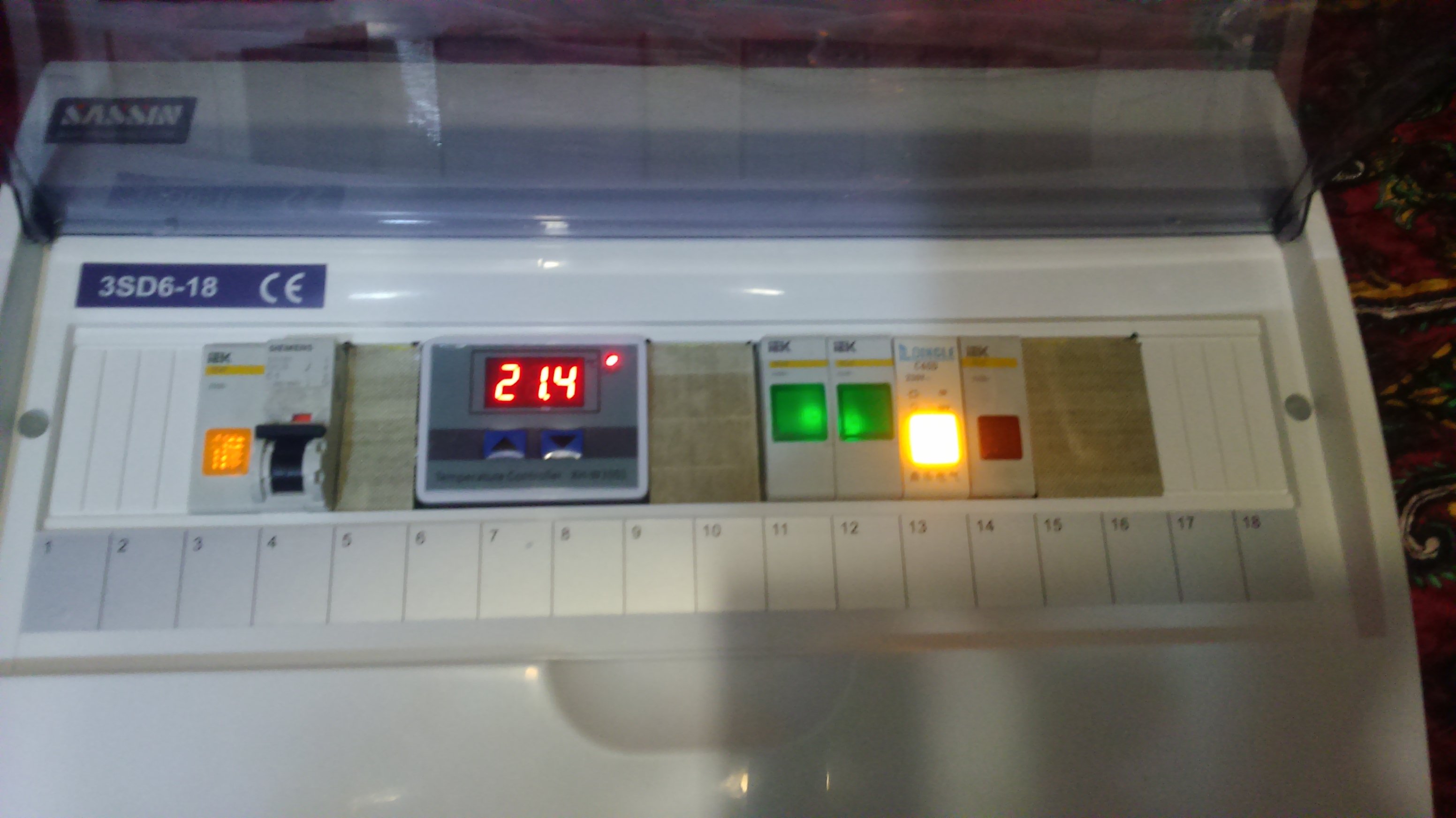

купил светодиодную модульную лампу . можете посмотреть и сравнить с неоновыми лампами ИЭК

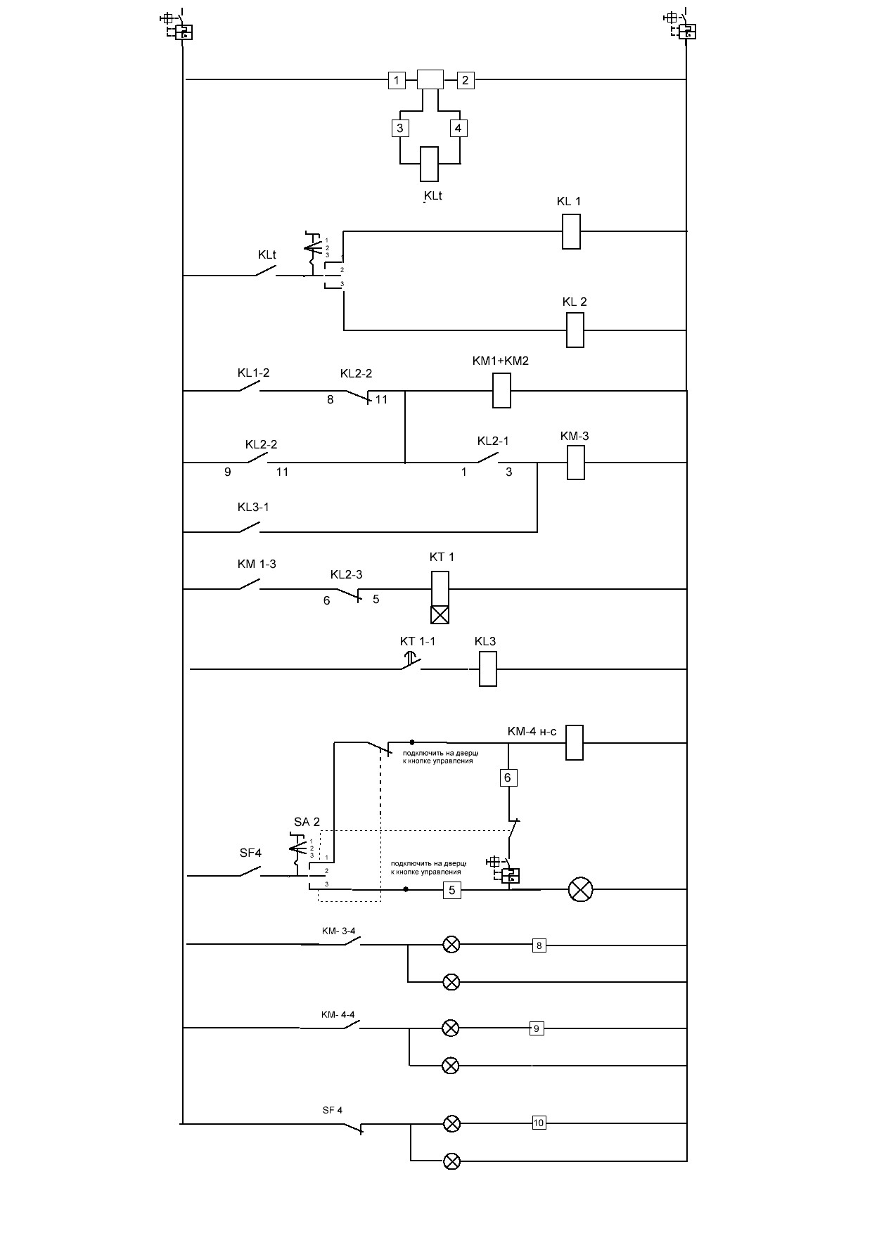

прошу простить . В первом сообщении схема - предварительный вариант . Это окончательный

На мой взгляд заморочено очень. Но если работает и Вас устраивает, то почему нет. Я бы не стал применять реле времени. Можно было обойтись 2х уровневым терморегулятором, ну или на крайняк двумя обычными.
Prussia39 написал: насос управляется как с подвала так и с кухни .
А зачем вообще управлять насосом? По идее он должен гонять теплоноситель по системе постоянно.
Prussia39 написал: внутри щита ; автомат ввода автомат цепей управления автоматы защиты тэнов
Автомат защиты ТЭНов по идее и не нужен. Вводной вполне с этой задачей справился бы. Так же, на мой взгляд, для кухонного щита (раз уж он есть вообще), слишком большое количество лампочек. Ни к чему.
