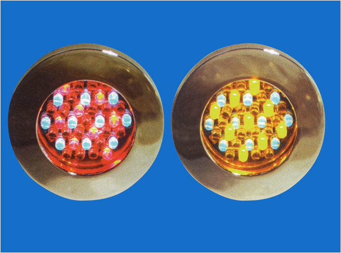

Songo написал: Я то могу и в потолок посмотреть, или с закрытыми глазами лежать, а тут свет тебе светит в глаза
А если поставить лампу "хамелеон"
, то можно порелаксировать. Только её на отдельный выключатель подключить.
