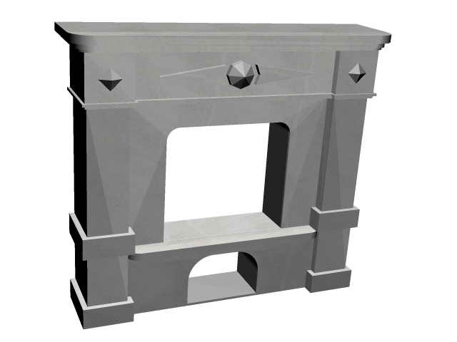

Хочется (жене) камин дома. Для уюта... для тепла (душевного)... Квартира в панельном доме, и ес-тес-но городить настоящий камин не представляется возможным. Сейчас большой выбор электрокаминов - имитация огня, часто несколько режимов, и при необходимости тепло. Но речь не о них, а об обрамлении - т.е. о портале. Пересмотрел сотни фоток каминов. Под стиль комнаты подходит мрамор и природный камень. Мрамор предпочтительней. Нашёл мрамор. Толщина 30, 20 и 10мм, прямоугольники разного размера. Идея такова - сделать каркас (рейки, ГКЛ) и обклеить мрамором. Сейчас рисую примерный вид, попозже выложу.
Как вам такая идея?

В принципе у меня все так же почти, только вставку и подиум отделал специальной каминной плиткой Minton Hollins на жидких гвоздях по МДФ, а лепнину использовал Gaudi Decor полиуретан.
Еще под фрезерованной верхней плитой наклеен полиуретановый карниз с зубчиками.
Центральный элемент ( барельеф древнегреческой урны) пришлось тоже вырезать из полиуретанового панно, сточив на ленточношлифовальной машине основание и оставив только барельеф Весь камин из МДФ без каркаса на шкантах и мебельных стяжках.
Окрашивать отдавал в профессиональный покрасочный цех, самому так не покрасить.
Грунтовалось вся конструкция грунтом Tikkoplast, окрашивалась акриловой краской Tikkurila в камере по автомалярной технологии
Весь портал состоит у меня из 4 элементов: верхней части, двух углом сделанных стоек, вставки с плиткой и подиума- основания. Фоток процесса к сожалению нет, тк тогда цифры у меня не было.
А пыли дейтсвительно не меряно! :-)

Ламерсо тажем и Старому мастеру - СПАСИБО за отклики и за ваши работы! Я ещё больше утвердился в своём желании!
У нас открылся магазинчик недавно, где продают много полиуретановых "финтифлюшек" - основания, полуколонны, вензили разные, карнизы, галтели....
НО! посмотрел я фото Старого мастера. Хорошо, что он запечатлел и мебель рядом с камином. Есть единый стиль! А у меня зал планируется... как бы сказать... в каком стиле... домашне-уютно-немного старинно-несколько современном. ВОТ ЭТО Я ВЫДАЛ! :eek: :D
Короче - диван, 2 кресла, журнально-десертный столик цвет - беж+тем.коричневый. жк-панель чёрная, будет аквариум оформленный под жк-панель, белое пласт.окно и балкон, планируем тем.корич. мебель...
Короче цвета: чёрный, коричневый в оттенках, белый.
Красивые вензели, очень нравится такой силь, подолбаться приятно при изготовлении, поизголяться... но всё-таки склоняюсь к мрамору и некоторому лаконизму. Вот на картинке - примерная идея. Но, а вообще, это задумка на лето-осень, раньше не получится, так что многое ещё передумается и переделается. (да и отзывов в теме, думаю прибавится ;) )

Вот картинка, забыл вложить.

Мрамор лучше не использовать - он холодный и смотрится массивно. Хотя если зал большой площади, то может и нормально будет смотреться. Основное предназначение камина - уют, а для обогрева есть простые маленные обогреватели.

А ещё мрамор СОЛИДНЫЙ, ВЕЛИЧЕСТВЕННЫЙ, БЛАГОРОДНЫЙ. Особенно белый.

рекомендую посоветоваться с женой на счет мрамора, а то ей потом пылюку и пятна оттирать особенно с белого, если пыль нормально, то остальные пятна останутся потомкам. Может керамогранитом заменить, его сейчас любой расцветки под заказ делают, под тот же мрамор можно

Это по деньгам может выйти дороже натурального мрамора. Вообще трудно не согласиться с теми. кто отметил здесь некоторую "холодность" мрамора ( да и любого камня) для уютного интерьера комнаты.
ИМХо также не стоит делать окраску, имитирующую мрамор: все равно видно, что "под мрамор", те присутствует некотороя неестественность что ли.
Только сразу говорю, что это сугубо ИМХО и ничего более, ибо можно дискутировать о рациональности конструкции, но никак не спорить о вкусах :-)
Пингвин написал : но всё-таки склоняюсь к мрамору и некоторому лаконизму
А кто мешает сделать лаконично без вензелей из хорошего дерева и оттонировать под интерьер?
