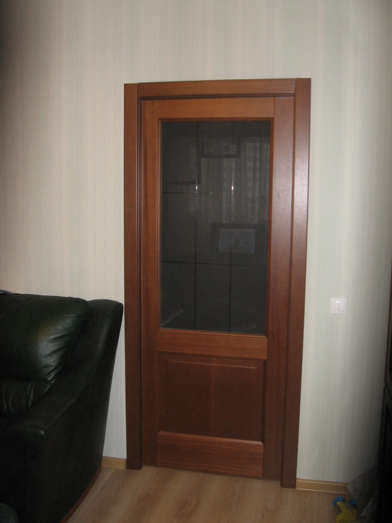

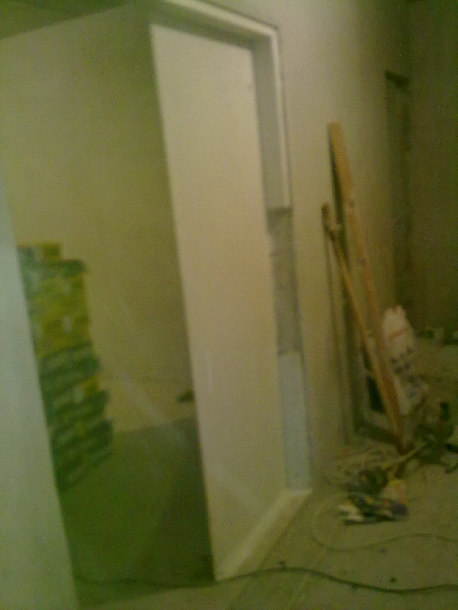

Нафиг такая кассета нужна, которая проём заужает? Я делал "кассету" из двух листов ацеида - никакого заужения и звукоизоляция нормальная:
image image image пр
Наверное итальянская кассета идёт с гарантией, в отличии от самоделки. Идёт же, да?
Comfort House написал 18.10.2026 в 11:45
Полезный проход уже полотна примерно на 22 см
Зачем? Ну оставить 80-100 для ручки, но куда 220?
