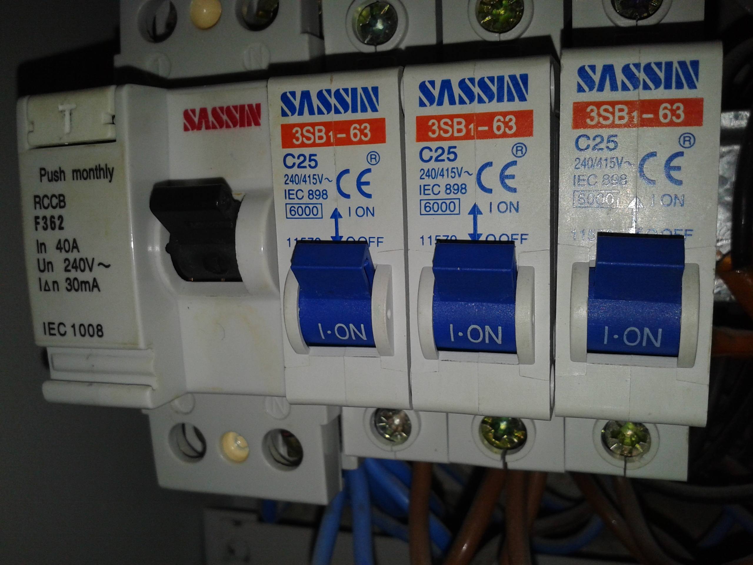

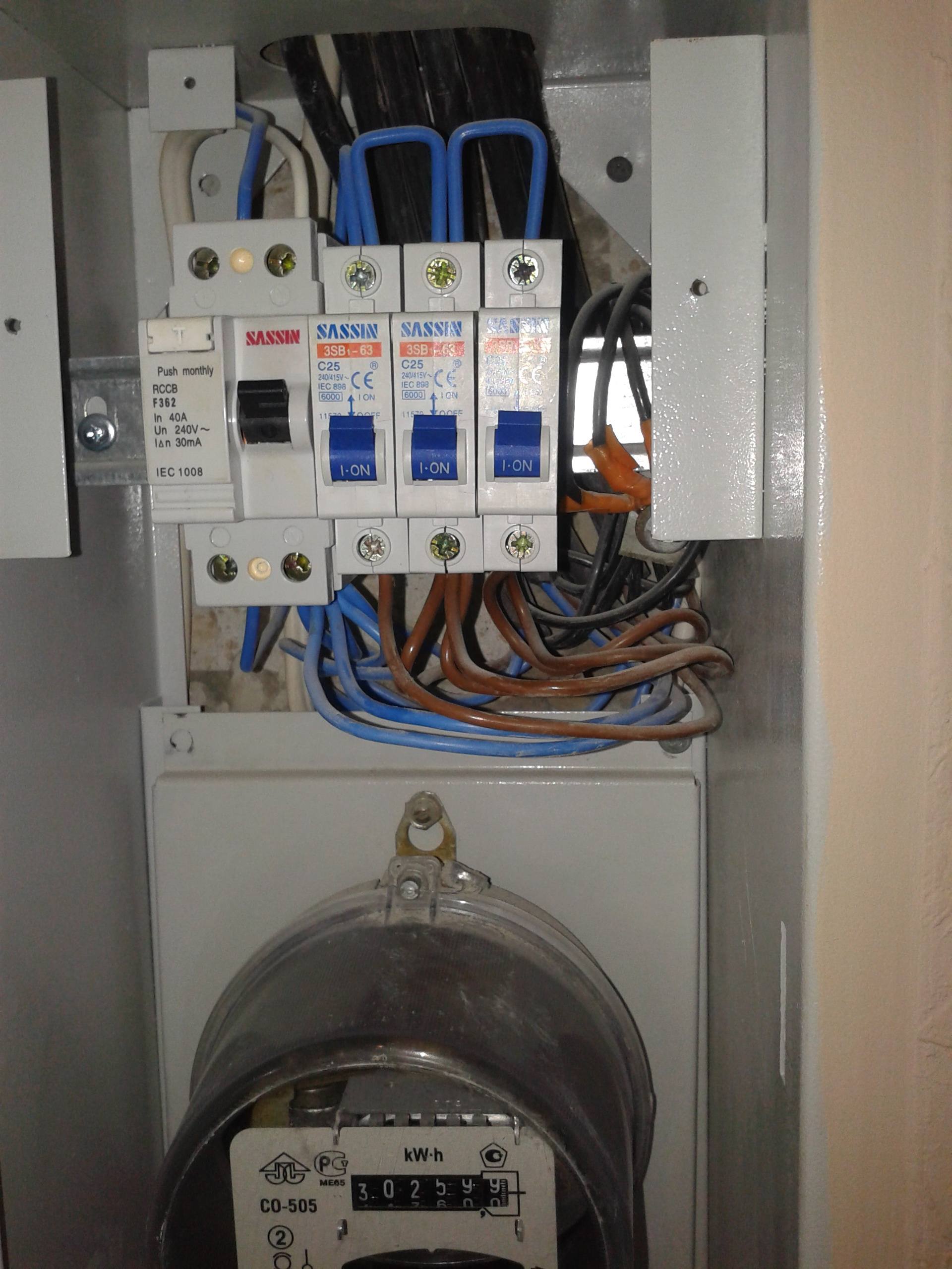

Добрый :) Попросили посмотреть квартиру двухкомнатную старого фонда , реконструкции не было естественно , мало того , местный электрик рассказал что питающие кабели выгорели и подключены во ВРУ " страшным рубильником " , в подъезде " это "
Со слов заказчика - квартира была куплена с ремонтом , делали " на века " , чёрт возьми - на фига там Ал 4 -ка :( , ну да не суть , в квартире вот что

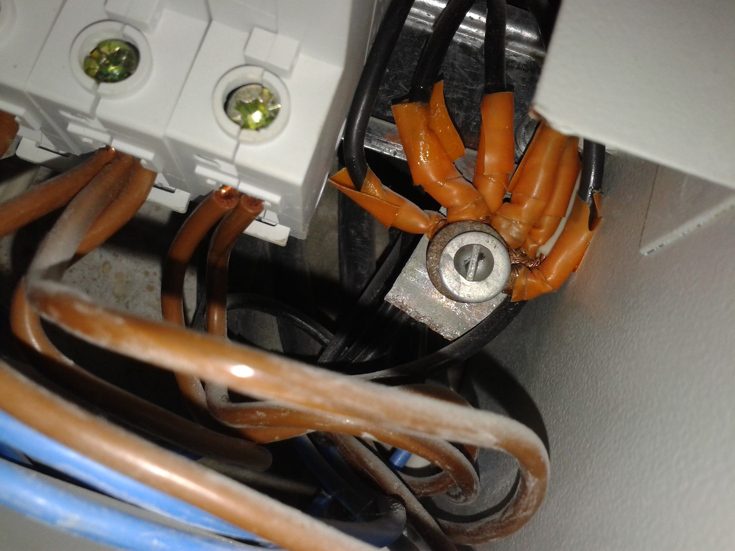

Как видите сами - полный джентельменский набор , нейтрали просто радуют , а чёрный РЕ - просто гламур , в розетках он присутствует
Откуда там ПВС идёт - не нашёл , но подозреваю лучшее :flirt Собственно в чём моя " радость " , ВДТ стал периодически отрубаться , видимых разрушений в квартире не обнаружил , пока решил отрубить все чёрненькие ( ? , а вот как без них будет - там всё как всегда , хоть бойлера нет , колонка ) , эту комплектацию поменять на вот эту
слепил из того что было под рукой - ничего не покупал , просто хочу пронаблюдать . Может что-то не учёл :o я уже каялся - что новостройки меня избаловали :sorry: хотя ... там тоже доставляет

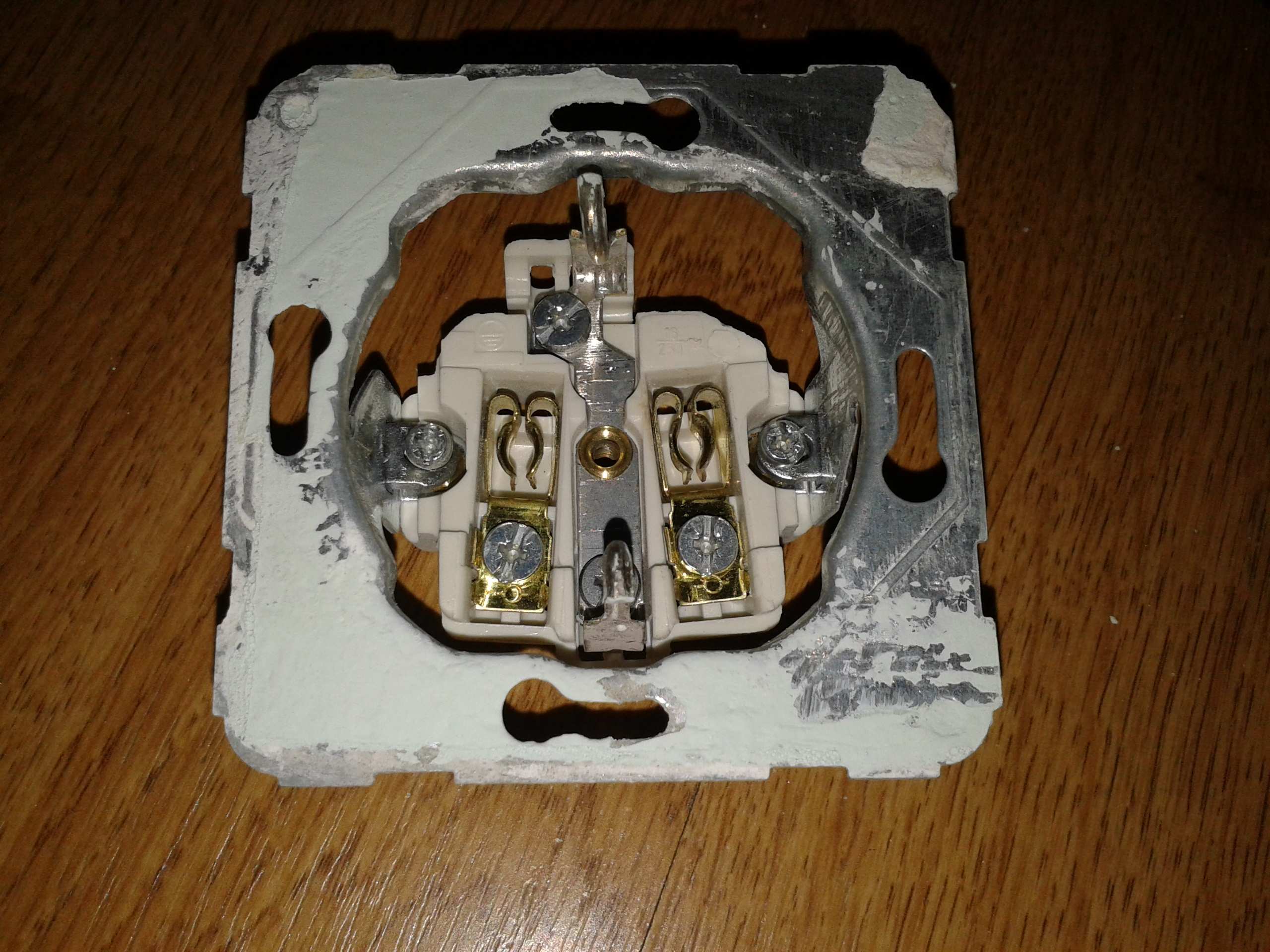

Да , что поразило - розетки
Как ни странно - Хагер Оптима Поло

serj12 написал: Собственно в чём моя " радость " , ВДТ стал периодически отрубаться ,
Это ИЭК, электронный, весьма нестабильный, наверное поэтому.

Микитович написал: Это ИЭК, электронный
ИЭК я поставить пока временно хочу , сейчас там Sassin

А как часто вырубается ВДТ? Как именно проверили что "нет разрушений"?

Имхо, замена ВДТ - самое правильное решение, скорее всего дело в дохлом сассине.

Alexey_Spb написал: А как часто вырубается ВДТ?
раза три за пару месяцев , просто бывает что уезжают на неделю , приезжают , а там ... два холодильника
Alexey_Spb написал: Как именно проверили что "нет разрушений"?
пока только визуально и то не везде , там всё заставлено , что открывал смотрел - в отличном состоянии
Alexey_Spb написал: дело в дохлом сассине.
сниму , попробую в другом месте погонять

Хмм, а что-за кабели многожильные, в черной оболочке? Не уж-то КГ ? ПВСки черной я пока не встречал.
serj12 написал: пока решил отрубить все чёрненькие ( ? , а вот как без них будет - там всё как всегда , хоть бойлера нет , колонка )
Правильно решили. А свет или розетки на балконе есть ? Быть может на них водица подтекает?

Vadim 161 написал: а что-за кабели многожильные, в черной оболочке? Не уж-то КГ
Нет , не КГ точно , самому интересно , это же ремонт начала 2000 , что там они покупали ...

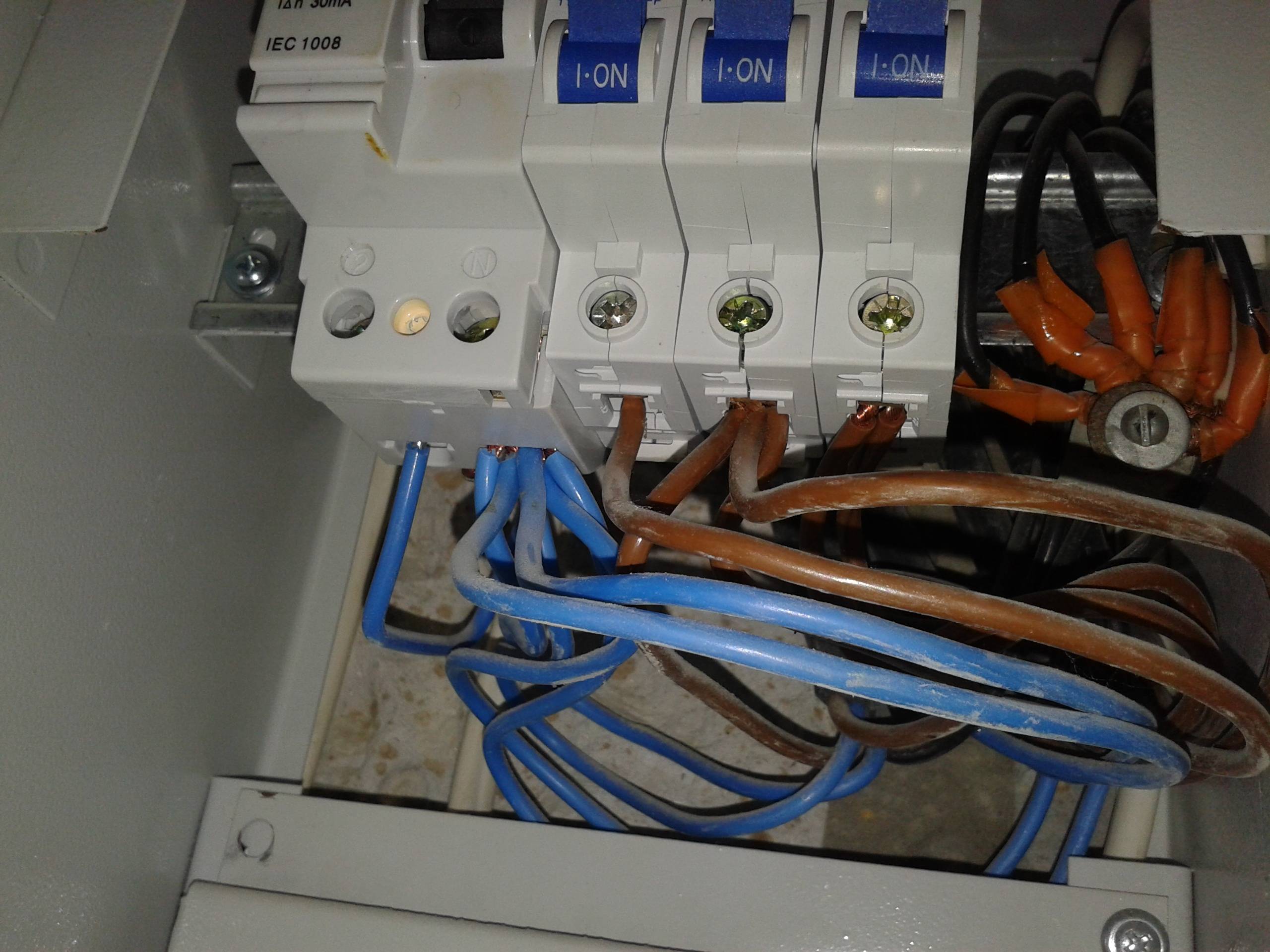

serj12, А зачем один из проводов в щите подвязан ниткой?

MaSeVi написал: А зачем один из проводов в щите подвязан ниткой?
Э , мы так не договаривались :) А подумать ? :yu: Подсказка - это новостройка , в квартире щита нет , кабелей заходит 4 , задействованы - 3 ;) И как маркировать кабели ? :p
Всё по взрослому :cool: хрен с ним что кабель г ... и схему упростили :eek: зато :yu: маркировка на уровне мировых стандартов :) Мне вот другое интересно стало - что там не срослось с выделенной мощностью , вводной дифф 40А 100 мА , а кабель - 10-ка :(
