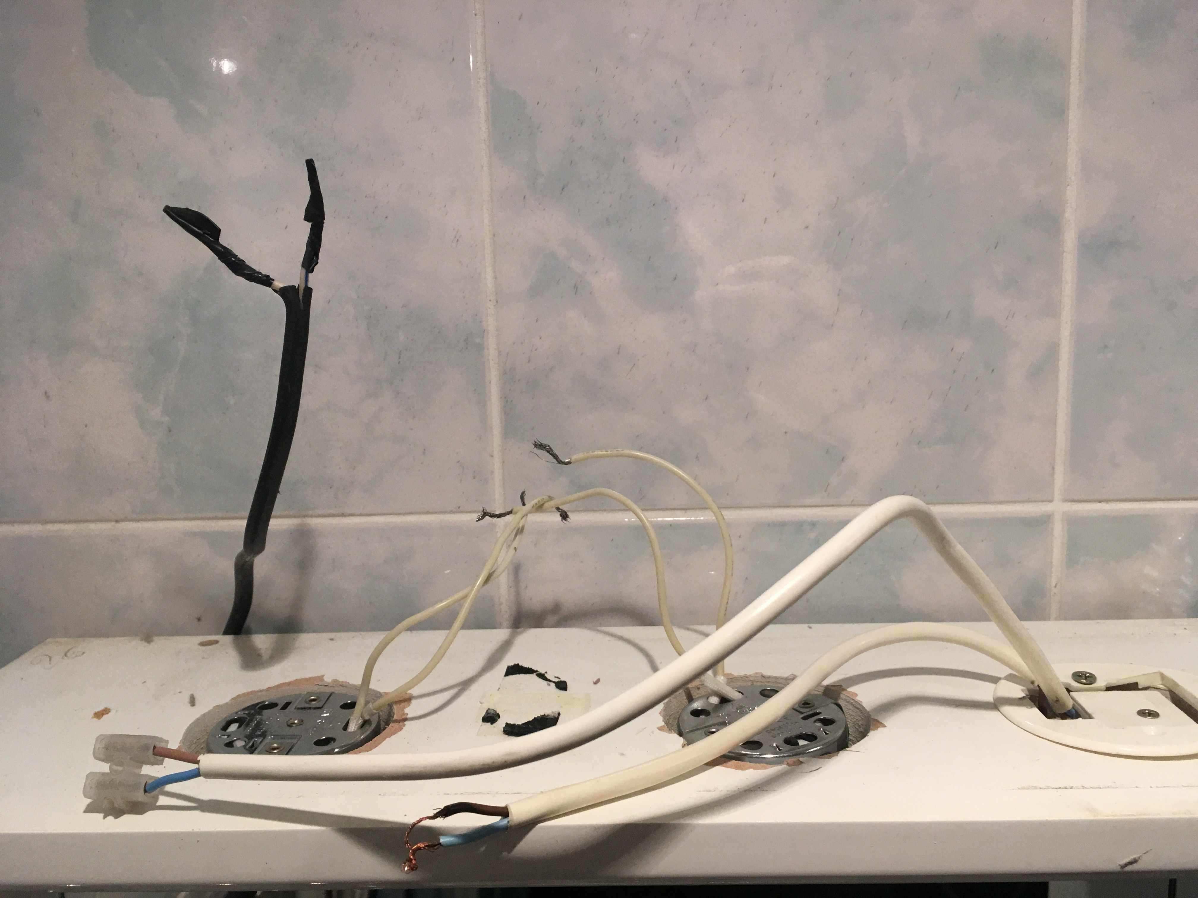

Добрый день. Подскажите, пожалуйста, по какой схеме подключить лампы на 12В и розетку через трансофрматор 220/12 ? Черный провод на фото - 220В.

ДамирМ, Здравствуйте. А что Вы будете питать розеткой 12В? И что значит "по какой схеме"?...

MaSeVi, розетка для зарядки эл. бритвы и фена. Имею ввиду, что куда подключать.

ДамирМ написал: розетка для зарядки эл. бритвы и фена.
Зарядки?? Вы ничего не путаете?

MaSeVi, да, зарядки акб бритвы.

ДамирМ написал: MaSeVi, розетка для зарядки эл. бритвы и фена. Имею ввиду, что куда подключать.
ДамирМ, Черный кабель питание панели в розетку. А из нее фазу на выключатель оттуда далее на транс. Ноль из розетки так же на транс. К трансу светильники- таблетки . Что ж тут сложного ?

ДамирМ, Кабель с винтовым клемником идёт в розетку. В этой же таблетке (крайняя справа) и выключатель, скорее всего . Из нее еще кабелек торчит , вот его на транс. понижающий . Для того что бы убедиться в правильности моих слов, откройте квадратную крышечку. Не поймёте - сфотайте сверху

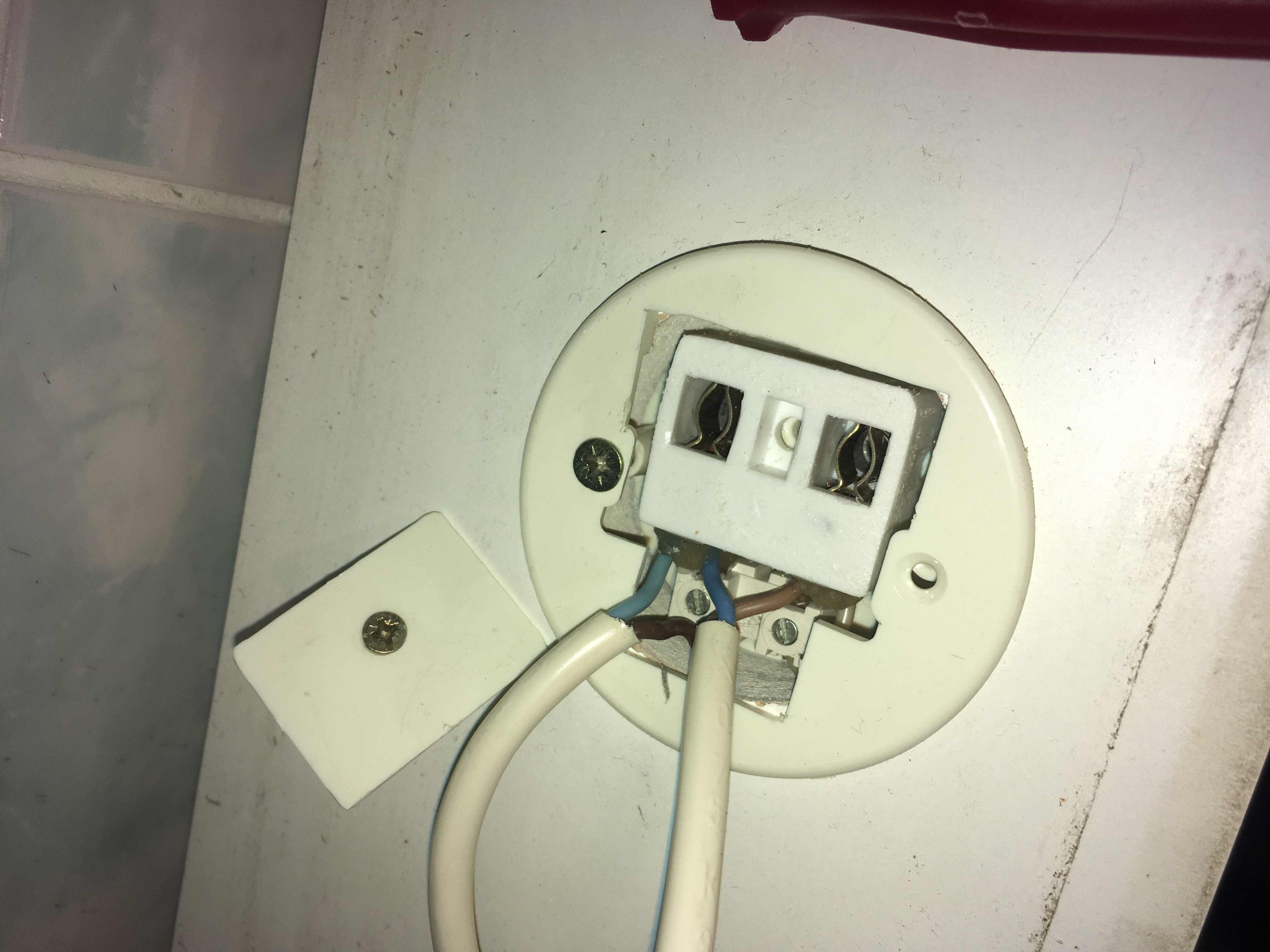

dokar, в таблетке справа розетка, слева выключатель.

ДамирМ написал: dokar, в таблетке справа розетка, слева выключатель.
ДамирМ, Ещё одну крышку осторожно снимите, на этот раз с самой розетки. И убедитесь в моей правоте. :) На фото прямой провод для подключения схемы на 220 в. Фазу обязательно на выключатель подаём.

ДамирМ, только не вздумайте под напряжением это делать - отключите и проверьте что отсутствует питание

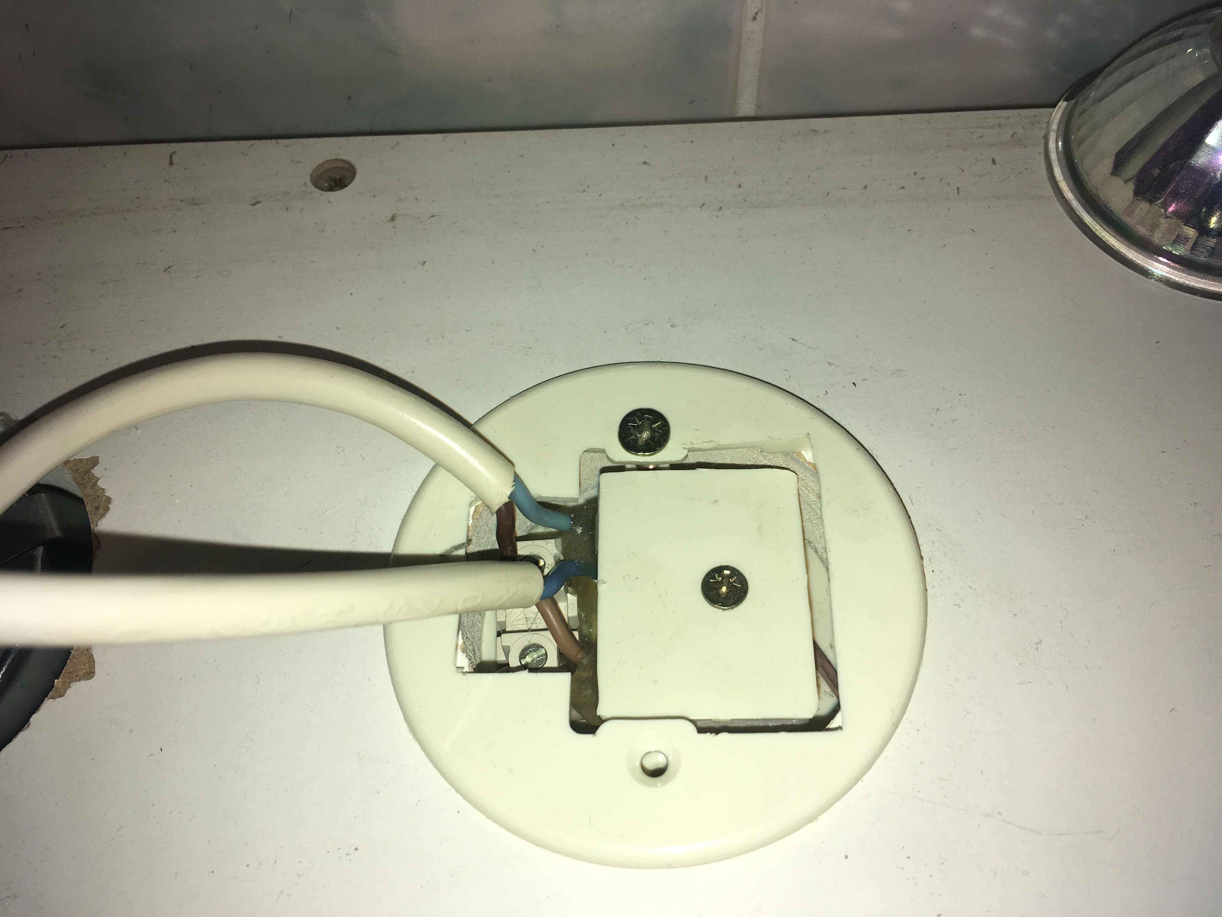

dokar, там не еще одна крышка. Это уже крепление таблетки
