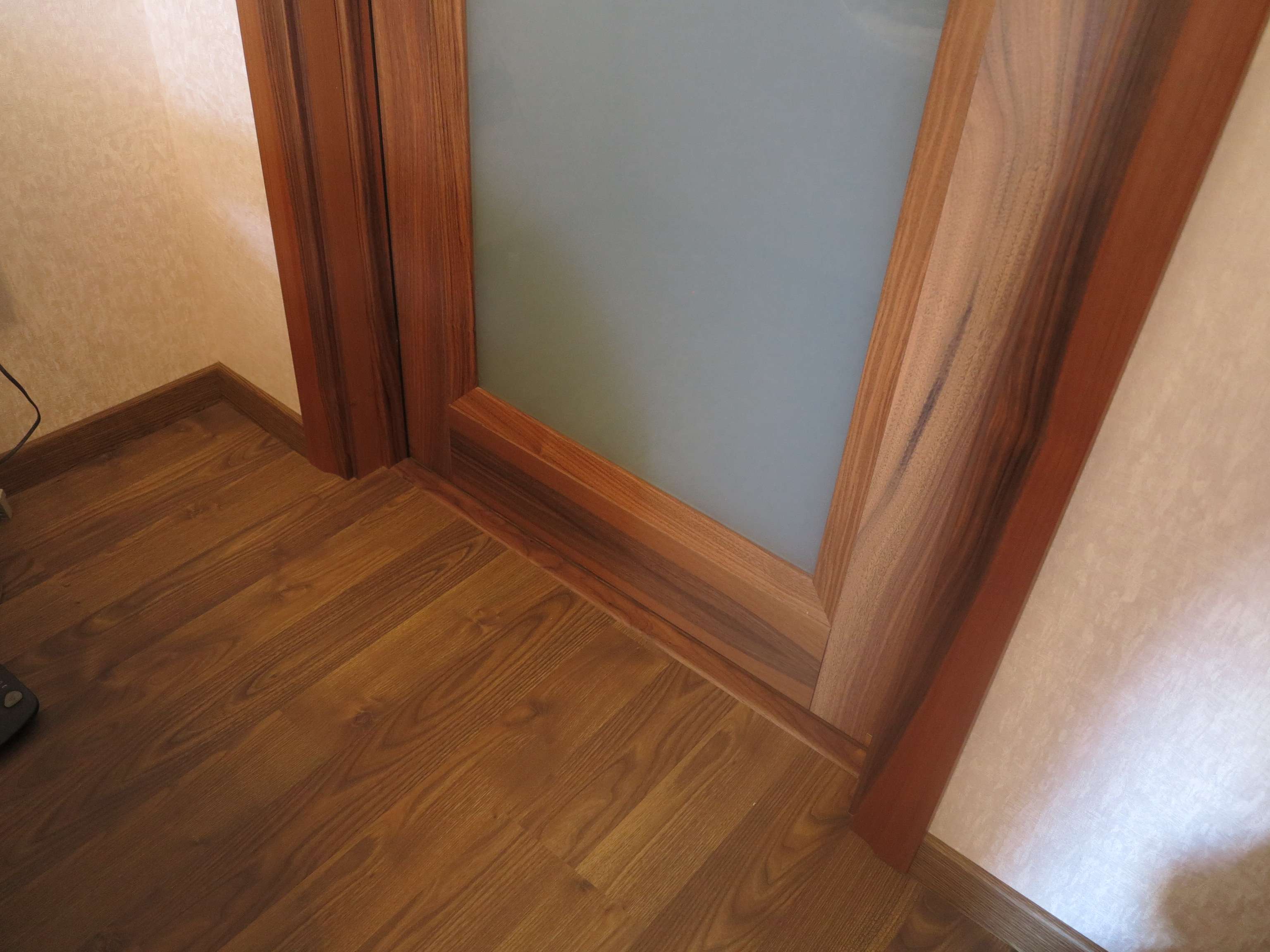

Если в квартире будут напольные покрытия, монтируемые плавающим способом (паркетная доска, ламинат и т.д.), а значит предполагающие использование Т-образных порожков в дверных проемах, то сразу определитесь с ними, чтобы понять расположение оси их крепления, учитывая ширину, таким образом, чтобы край порожка приходил к плоскости полотна с внутренней стороны короба. Причём задуматься об этом необходимо в момент укладки плитки, чтобы плиточник понимал, где ему провести границу плитки. Естественно, все финишные напольные покрытия должны оказаться в одной плоскости в итоге, иначе рискуете заполучить "висящие в воздухе" торцевые петли, что для них губительно.

Спасибо за совет начет уровня и линии примыкания напольных покрытий. Меня удивляет, что есть люди, не рассчитывающие уровень под дверной зазор 1 мм и положение порожка четко посредине закрытого полотна, с учетом того, что в компланаре полотно выходит за плоскость стены на толщину наличника. а в классике находится заподлицо со стеной.
