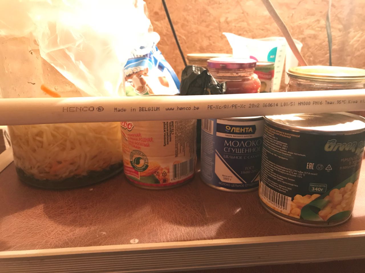

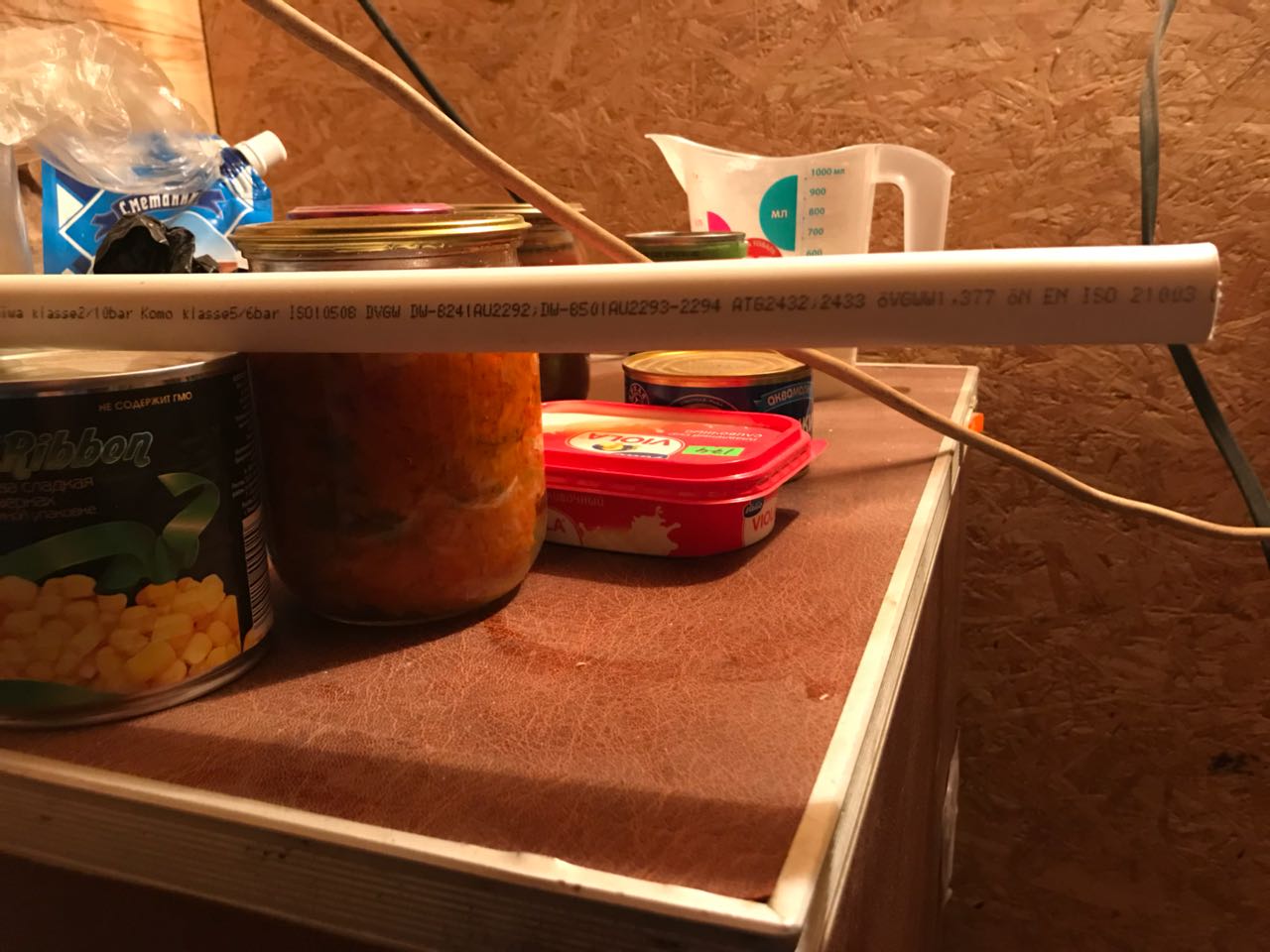

Прошу знающих форумчан определить по фото оригинал или контрафакт

Возьму на себя смелость предположить что это оригинал (маркировка соответствует описанию производителя).
Дополнительно помогло бы фото торца трубы (оригинальная Henco имеет желтоватый цвет внутреннего слоя).
