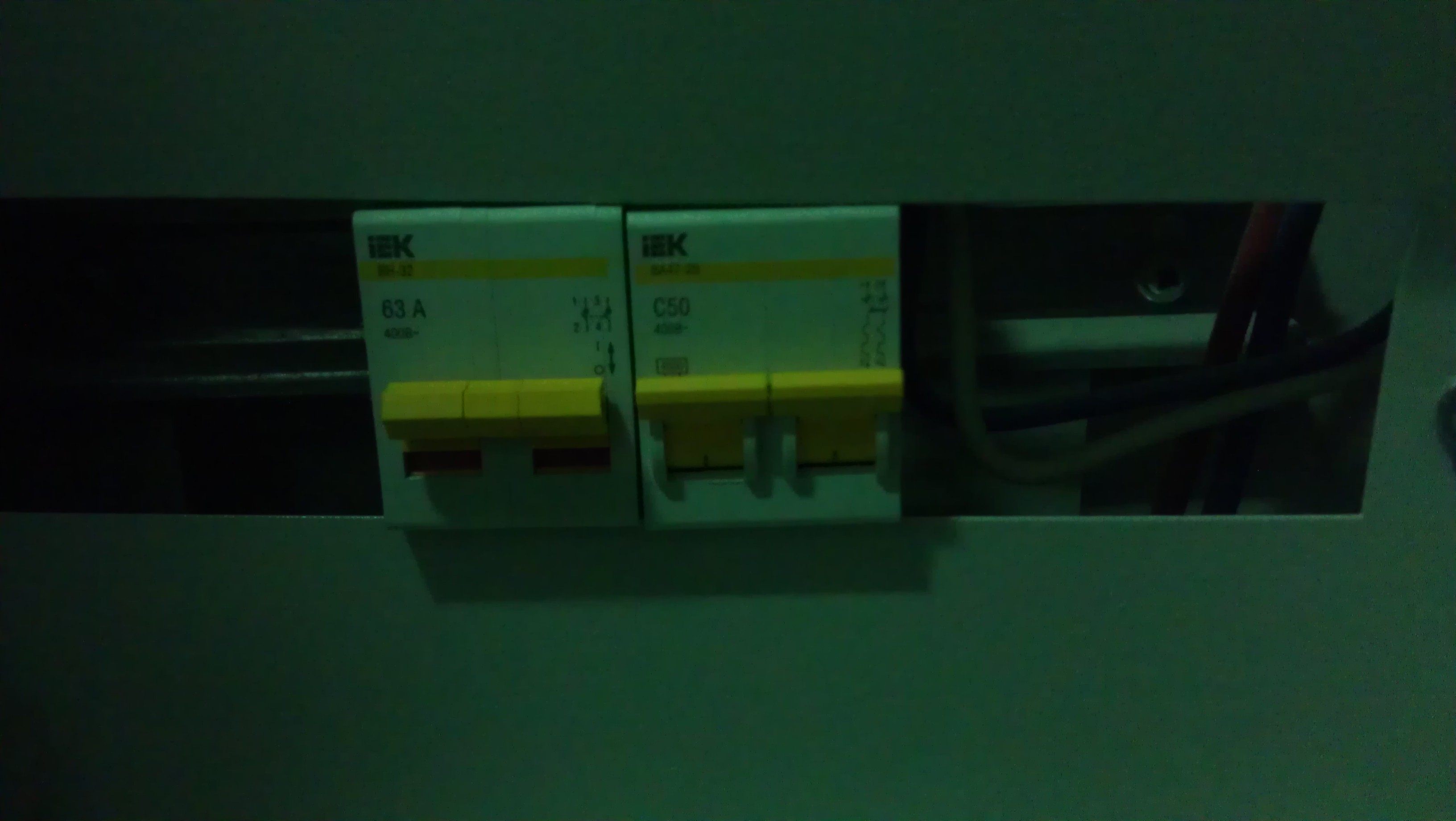

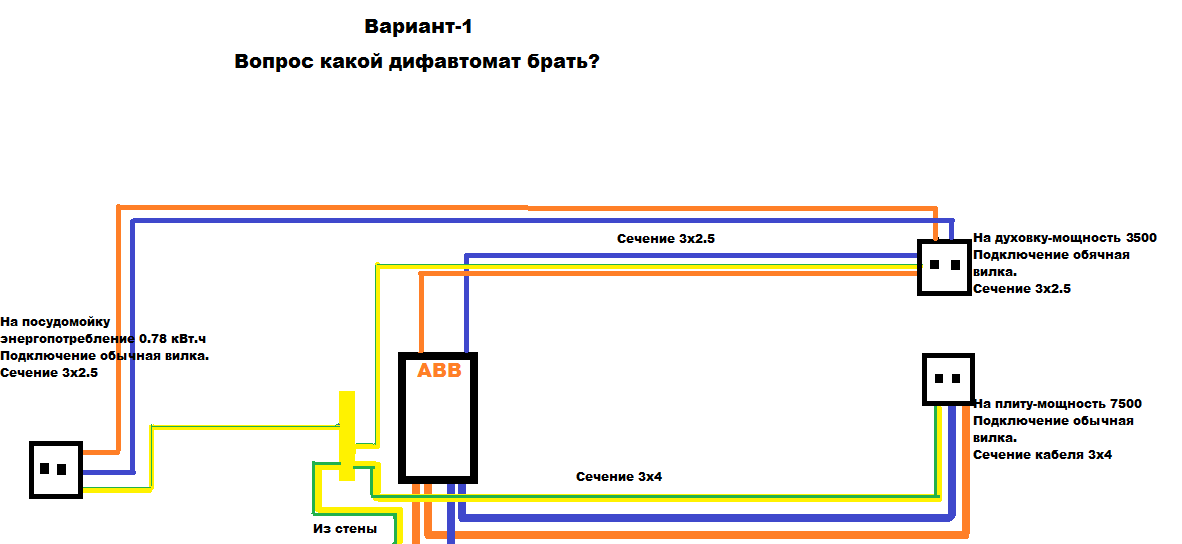

Здравствуйте уважаемые форумчане, хочу попросить у вас совета. Возник вопрос подключения плиты духовки и посудомойки на кухне от одного провода, форумы читаю данный вопрос изучаю, все говорят по разному и все равно много нюансов. Но кое что для себя прояснил в данном вопросе. Помогите пожалуйста советом. Что мы имеем. Новострой готовый ремонт, поставлен гарнитур. Знаю что нужны отдельные линии под плиту и духовку, но уже ничего не изменить. От подъездного щитка с двумя автоматами на 63А и С50 идёт медный многожильный кабель на плиту, сечение в диаметре в скрученном виде по штангелю примерно 3.8мм в сравнении с кабелем пвс 3х4 купленного в магазине значительно отличается, первый жёстче и толще.Так же есть дома щиток, но на плиту никак не влияет. Вопрос, как лучше от одного провода подключить плиту духовку и посудомойку? Хотел сделать простую скрутку на три розетки, передумал. Хотел сделать через ваго клемники удлинить кабель передумал. Начал делать скрутку плюс сверху бандаж, не пропаивается скрутка, припой не пристает к медным жилам. Теперь нарисовал кучу схем как сделать через автоматы, но нужен совет правильно ли? Фото могу показать но здесь не могу прикрепить файл. Так же есть мысль прямо под гарнитуром, за цоколем сделать минищиток, туда воткнуть дифавтомат на 32А землю к шинке, где то прочитал что к дифавтомату входящие провода должны быть заведены именно с верху. С низу по два провода вытянуть на розетки к плите и духовому шкафу, и на каждую розетку от дифавтомата через фазу поставить автомат по 16А, на посудомойку автомат на 10А. Мощность плиты -7500 Духовой шкаф - 3500 Посудомойки не знаю на сколько бывают по мощности. Помогите пожалуйста разобраться.

Олегша написал: От подъездного щитка с двумя автоматами на 63А и С50 идёт медный многожильный кабель на плиту
Чего? Фото щита выложите. Ну или ссыль дайте, где посмотреть. Сдается мне, что это все таки вводные УЗО и АВ, а ни как не автомат на плиту.
Олегша написал: Так же есть дома щиток, но на плиту никак не влияет.
И его фото то же. Желательно со снятой панелью.
Олегша написал: Так же есть мысль прямо под гарнитуром, за цоколем сделать минищиток
Верное решение. Вот тут реализация хорошо описана: http://cs-cs.net/podklyuchenie-varochnoj-i-duxovki
Электрик ЦЦ,
Дома щиток сфоткаю покажу позднее. Читал я эту тему, только не пойму как дальше от дифавтомата везти проводку и ставить автоматы.

BV написал:
Олегша написал: Посудомойки не знаю на сколько бывают по мощности.
до 2 квт
BV, Получается можно поставить на посудомойку автомат на 10А? На плиту 32А На духовку 16А Правильно? А перед автоматами дифавтомат, так получается?

Олегша написал: на посудомойку автомат на 10А
16A

Вот нарисовал как я это все вижу, но сдается мне что на каждую розетку надо добавлять автоматы через фазу.

MaSeVi написал:
16A
MaSeVi, если только ПММ - 10А за глаза.

BV написал: если только ПММ - 10А за глаза.
Может быть, но я бы поставил 16А, дешевле же)))

MaSeVi написал: Может быть, но я бы поставил 16А, дешевле же)))
Не в дешевизне дело, а в правильности.
