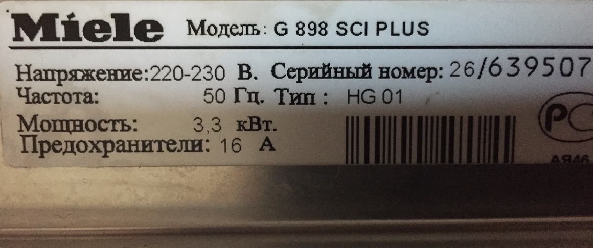

А почему именно 16? По соответствию плавкого 10 модульному 16?
ebf
ebf
Регистрация: 21.03.2015
Сообщений: 7795
16.01.2018 в 18:11:47
BV написал: По соответствию плавкого 10 модульному 16?
и это тоже, может быть ,надо смотреть табличку изделия, а во вторых, машины бывают разные ,но не более 3670 (не помню.но есть евростандарт на производство) те 16А ,ну может какие то 20А (чем чёрт не шутит) ,а кто его знает, что захочет хозяин, купить, поставил 16А и в 99,9 % всё будет в норме :)

ebf, я пока не видел более 2 квт.... Но вспоминая варочные панели ;), лучше не зарекаться... :D
ebf
ebf
Сообщений: 7795
16.01.2018 в 18:49:06
BV,Я видел Милле ,на которой написано предохранитель 16А ,3300 ,даже если ,хозяин купит и ту которая на 2 или 2,2 ,ничего страшного, если она окажется под АВ16А
