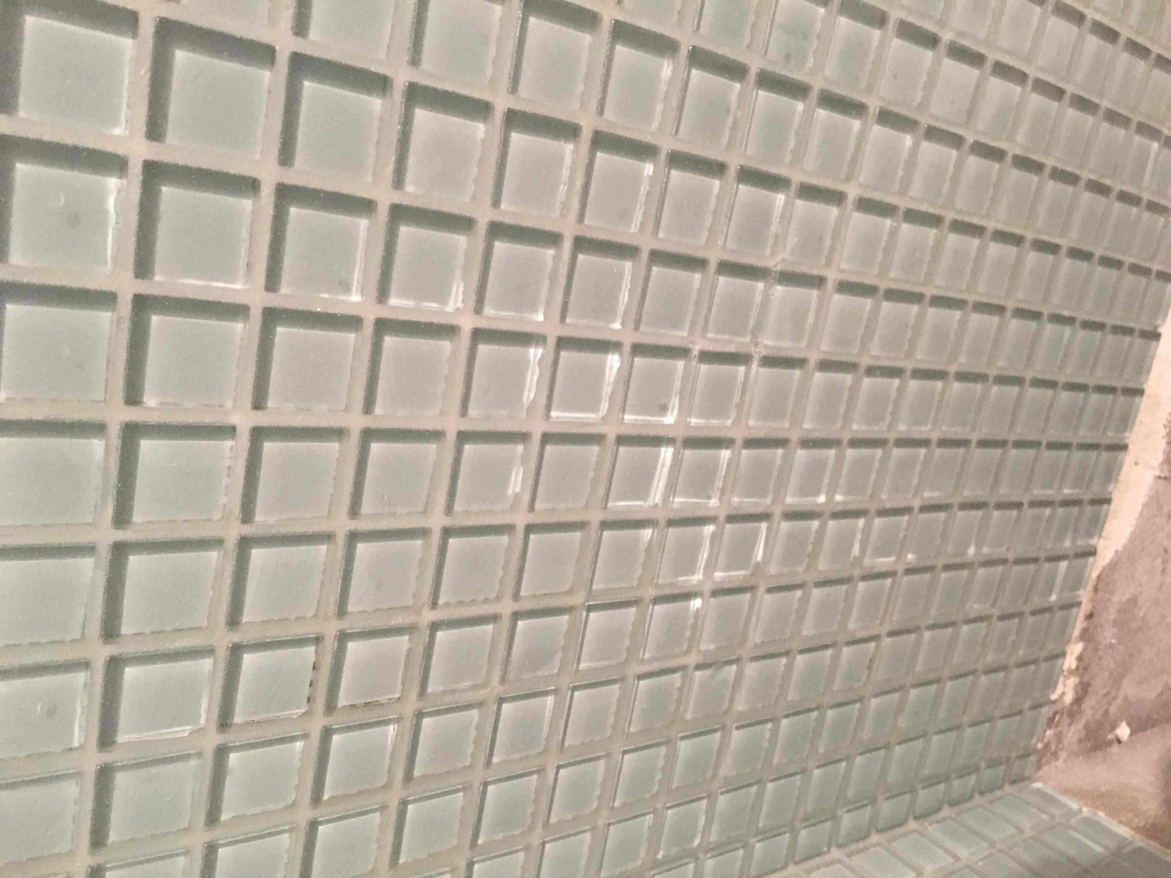

alewa86 написал: внутри прозрачной стеклянной мозаики после затирки появились разводы.
Чтобы точно установить причину надо всё по порядку и с начала все процессы подробно. И фото конечно.Навскидку, может это остатки влаги из стены, которым выход наружу перекрыла затиркоа?
Чтобы установить причину нужно весь процесс сначала со всеми подробностями и увеличенное фото.Навскидку можно предположить что это влага из стены, которой выход наружу отсекла затирка.

alewa86, а можете сфотать чип голубой мозаики с обратной стороны,с подошвы то бишь,а не с лица

alewa86 написал: Можно ли сверху чем-нибудь покрыть? Матировать, например ?
макро фото сделайте сначала

А разводы где?

Это дефекты?

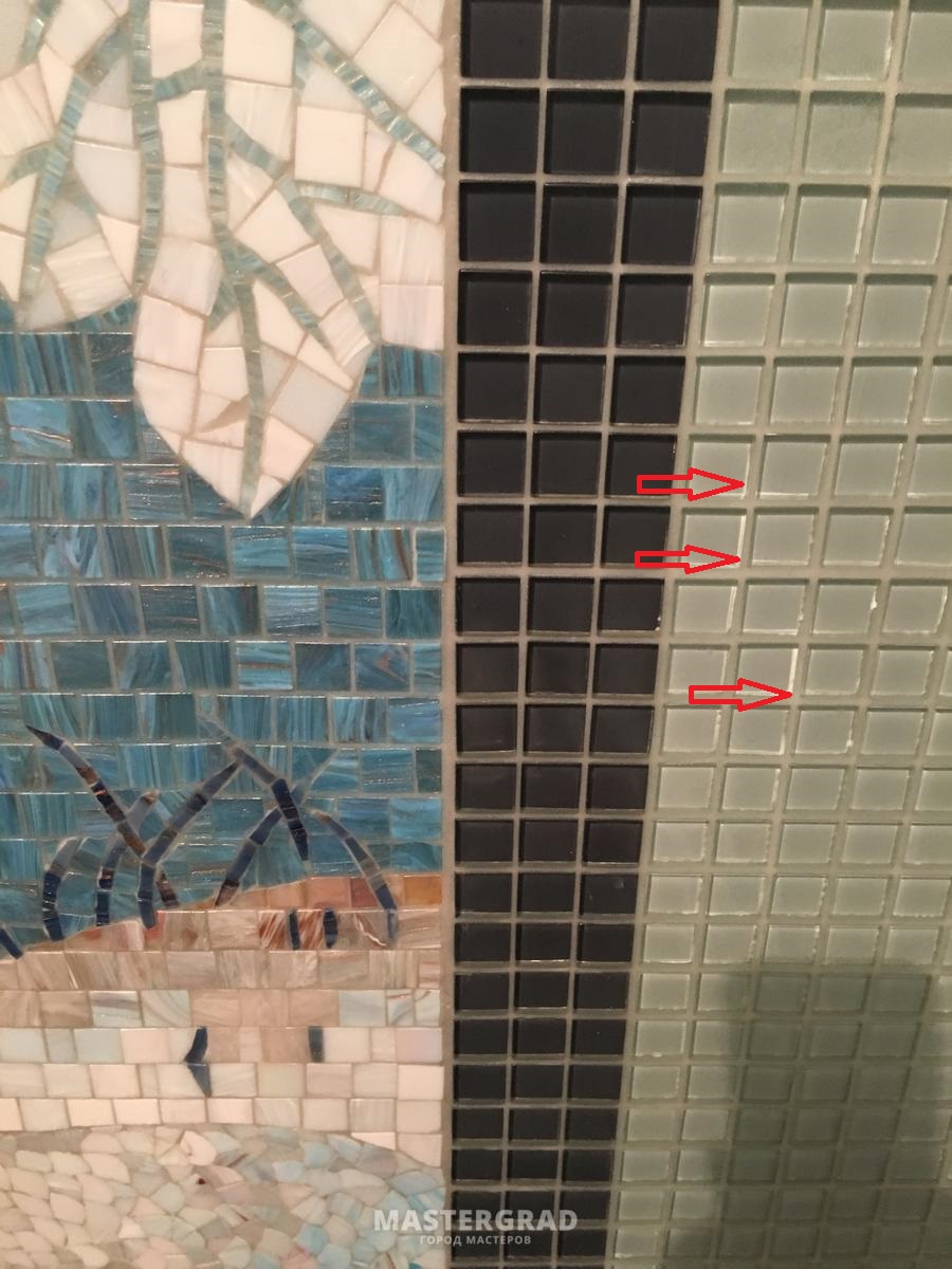

На блики похожи. Было сказано на голубой я на голубую смотрю.) Это белесость на поверхности мозайки или под?

FARAON7575 написал: а можете сфотать чип голубой мозаики с обратной стороны,с подошвы то бишь,а не с лица
Очень желательно это фото и торцов.
Андрей Сновидов написал: Это белесость на поверхности мозайки или под?
Внутри.Предположительно белёсость или невычещеный белый клей,торчит на контрасте с затиркой. Или дефекты мозаики:торцов или покрытия мозаики с изнанки.

Вот еще Да, эти дефекты. Вычищали в некоторых местах по два раза, не помогло.. чира не нашла

Может мозаику поцарапали ? Резиновым шпателем затирали ?
