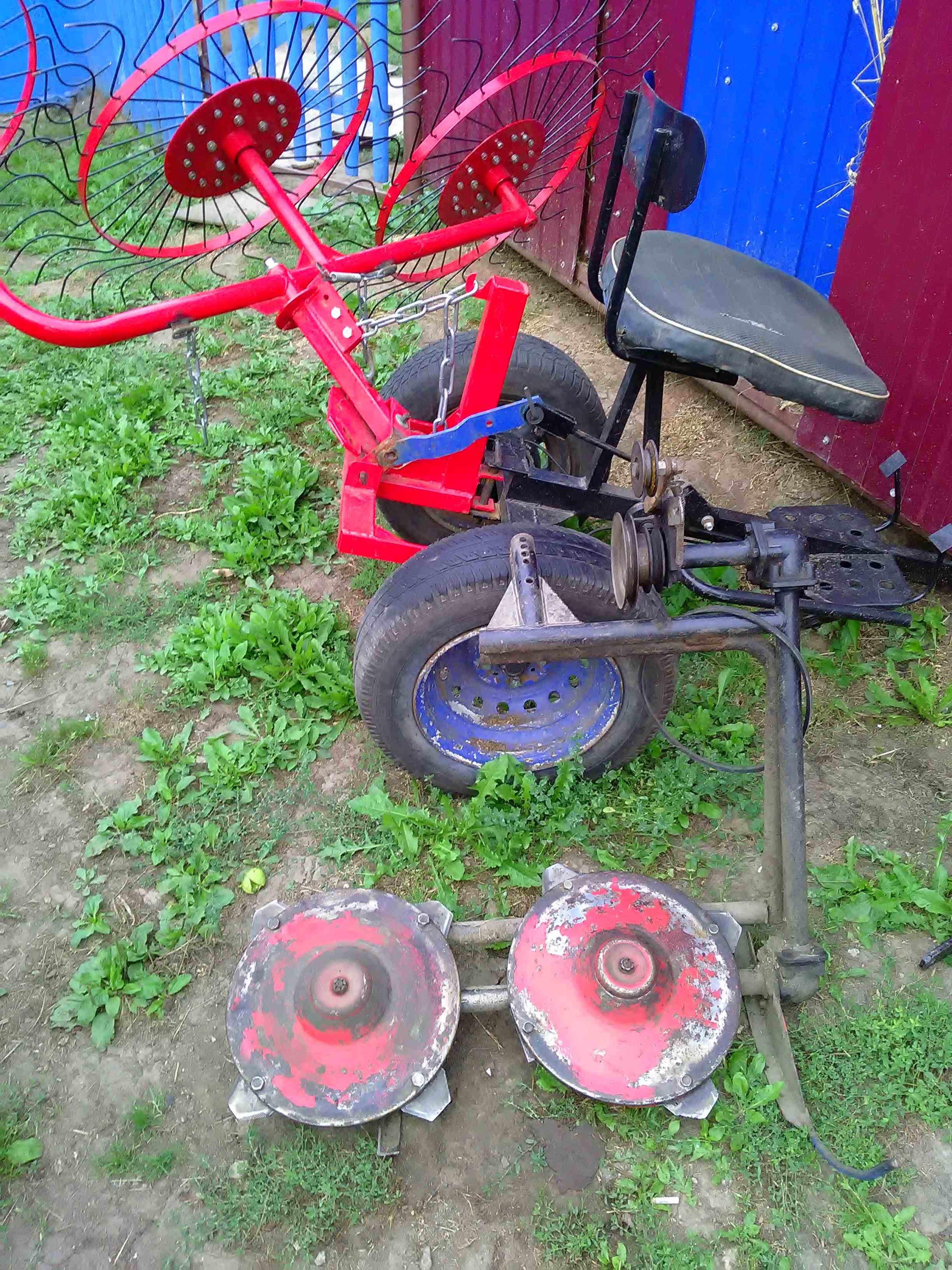

id158979794, А , на грунтозацепы сено не наматывает ?У меня ,на стопорные шплинты (по 1 см. выступают) наматывает ,ножом разрезаю.
24.01.2018 в 14:22:06
id158979794 написал: id158979794, Можете сделать вот так
id158979794, А можете и так. :yu: Каждый груз около 20 кг.

id158979794 написал: Traktorist, У меня мотоблок полегче. Я планирую по полю на грунтозацепах работать.
id158979794, У меня тоже полегче, буксует при первой же возможности. Но по земле на грунтозацепах, помоему, это слишком. Трясет же как на вибромассажере. Груженый из леса однажды не мог выехать - друга на бак посадил... и нет проблем)) Мы так, с другом на баке, однажды гектар забороновали.

id158979794 написал: Franuk, колеса меняются быстро. Сгребаю за раз не меньше 70соток. Поэтому замена колес это не долго и самое главное эфективно.
Забудь ты про эти грунтозацепы,это не для сена,ищи другие варианты с пригрузом.

id158979794, Поставь так сиденье и никакой Крот не буксанет на резине.А если грабли без сиденья на 5 зубов,тогда вообще непонятно почему буксует.

Franuk написал: id158979794, Поставь так сиденье и никакой Крот не буксанет на резине.А если грабли без сиденья на 5 зубов,тогда вообще непонятно почему буксует.
Franuk, Если я переделаю адептер, то придется переделывать и навесное. Свои фотки не делал (сейчас разобран), но он такой

При такой компоновке и весе самого МБ - букс неизбежен .Надо на нос вешать дополнительный груз , с учётом прочности оси МБ . И как выше предлагали ,вес седока перенести вперёд.
28.01.2018 в 04:15:18
id158979794, Понятно, что обновку жалко сразу под резку-сварку .Можно изготовить съёмный удлинитель прицепной , а новую седушку на съёмную площадку .Ну и управление удлинить.

Нашол фото пригруза
Тупо ,балласт.
"Пользы дела для".Постоянно пристёгнут
