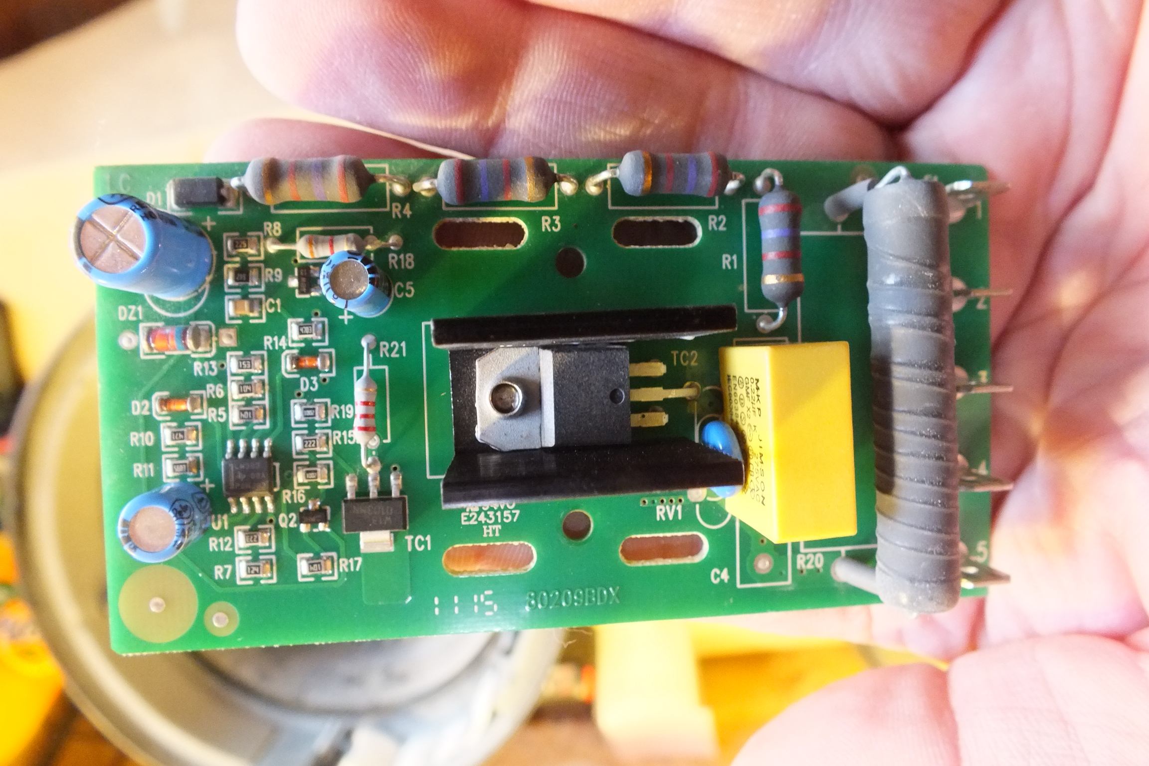

Добрый день! Необходимо восстановить плату для пылесоса макита 440.Нет некоторых деталей. Фото прикрепляю.Если кто имеет схему платы, прошу прислать.

Дмитрийрыбак, У Вас,похоже,конденсатор и резистор отсутствуют. Не,вскрывать свой не буду сейчас.Неохота. Вам бы неделю назад спросить-как раз напарника пылик перетряхивал Подождите Вадима-возможно,он подскажет схемой. Или в сервис обратитесь.. https://servismakita.ru/catalog/multi-purpose/

C4 - пленочный конденсатор 0.22mf 275vac R20 - мощный проволочный резистор 0,047 Ом 10Вт C3 - электролитический конденсатор, увы номинал не разглядеть

С3 - 220 mF, 35 V

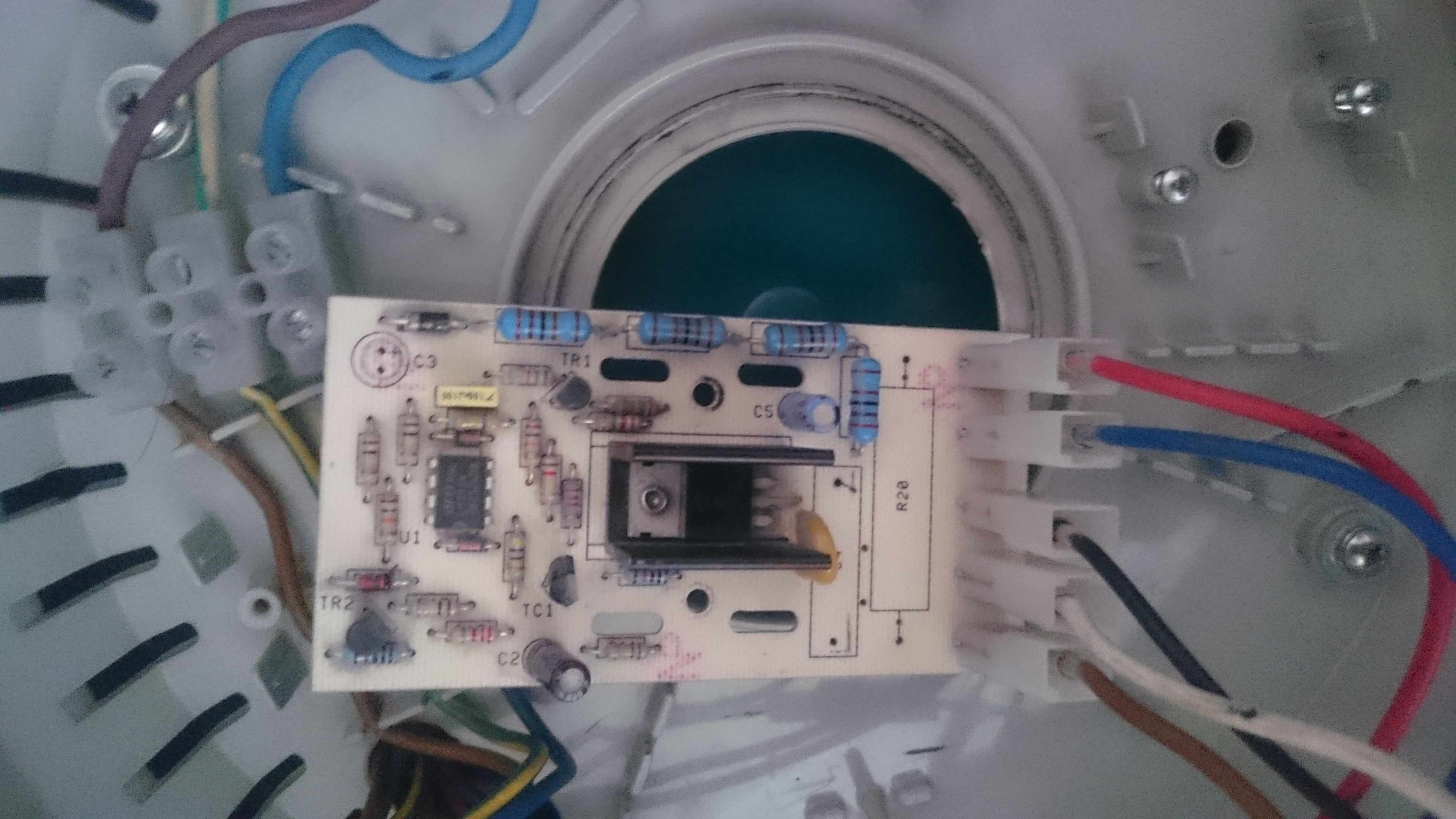

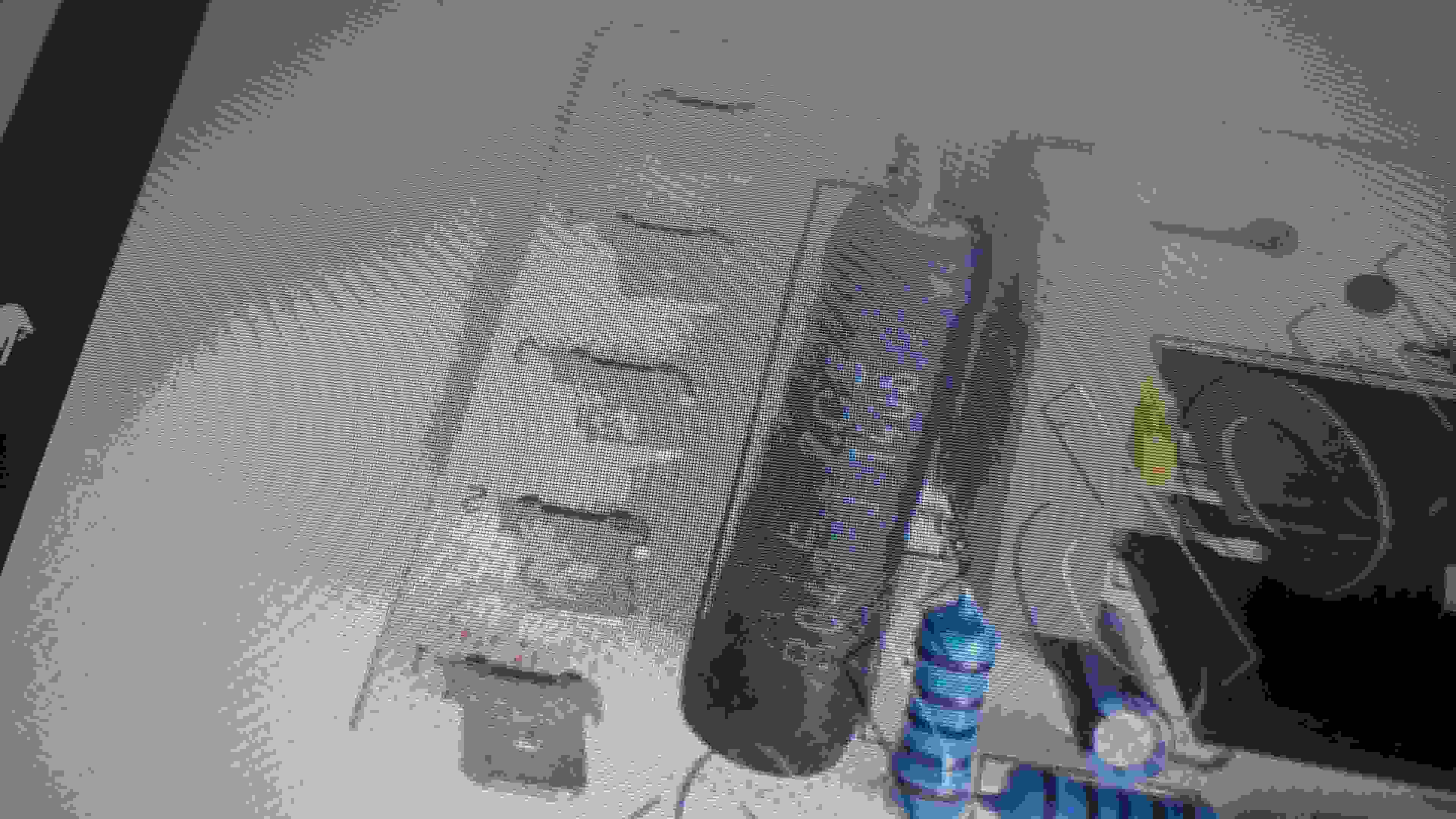

Купил Макита 440 С рук, а у него R 20 отломился! Но не это печалит. Сначала он весело сосал, потом сам по себе обороты сбавил. Теперь как доходяга. Как его подбодрить? Схему утром отправлю. Кто-нибудь сталкивался?

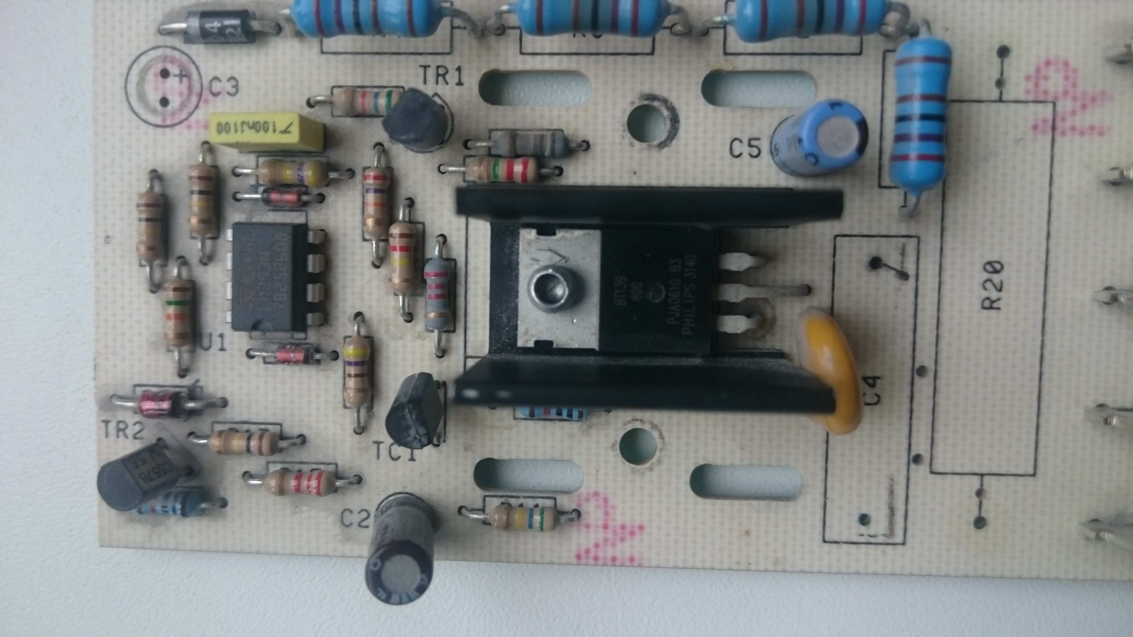

Подскажите пожалуйста номинал RV1.

Максим000, 7N431k
