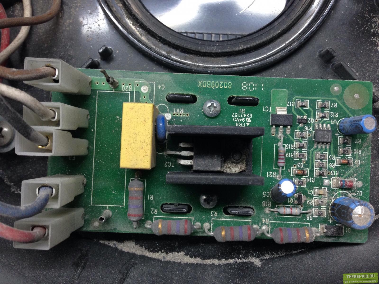

Vadim63 написал: C4 - пленочный конденсатор 0.22mf 275vac R20 - мощный проволочный резистор 0,047 Ом 10Вт C3 - электролитический конденсатор, увы номинал не разглядеть
Vadim63, R20 номинал может 0,47 Ом?
0,047 Ом я не могу найти.

Добрый день. Подскажите номинал C5 на зеленом варианте платы. Все остальное восстановил, на найденных фото маркировка не видна. Подобрать не удается. Либо не отключается, либо ложные срабатывания. Пока пылесос разобран, могу уточнить кому-нибудь другие элементы.

Littleredrat, С5 - 1 mF, 100 V.

Постарался рассмотреть все маркировки:
R1 2,7k 1W R2 2,7k 1W R3 2,7k 1W R4 2,7k 1W R5 104 SMD R6 104 SMD R7 124 SMD R8 225 SMD R9 562 SMD R10 471 SMD R11 5603 SMD R12 273 SMD R13 153 SMD R14 474 SMD R15 222 SMD R16 1002 SMD R17 104 SMD R18 3,9k 0,25W R19 1002 SMD R20 0,47 10W R21 2,2k 0,25W
Q1 6BF Q2 3Ft
V1 LM393
TC1 W14 TC2 BTB16-600B
D1 S1M
C2 10mF 35V C3 220mF 35V C4 0,22mF
C5 1mF 100V
R20 закзывал у китайцев, брал керамический 20Вт, но чуть больше ширины платы.

Littleredrat , поменяйте конденсатор в углу платы, вроде как вздулся. Или проверьте его, если есть чем.
