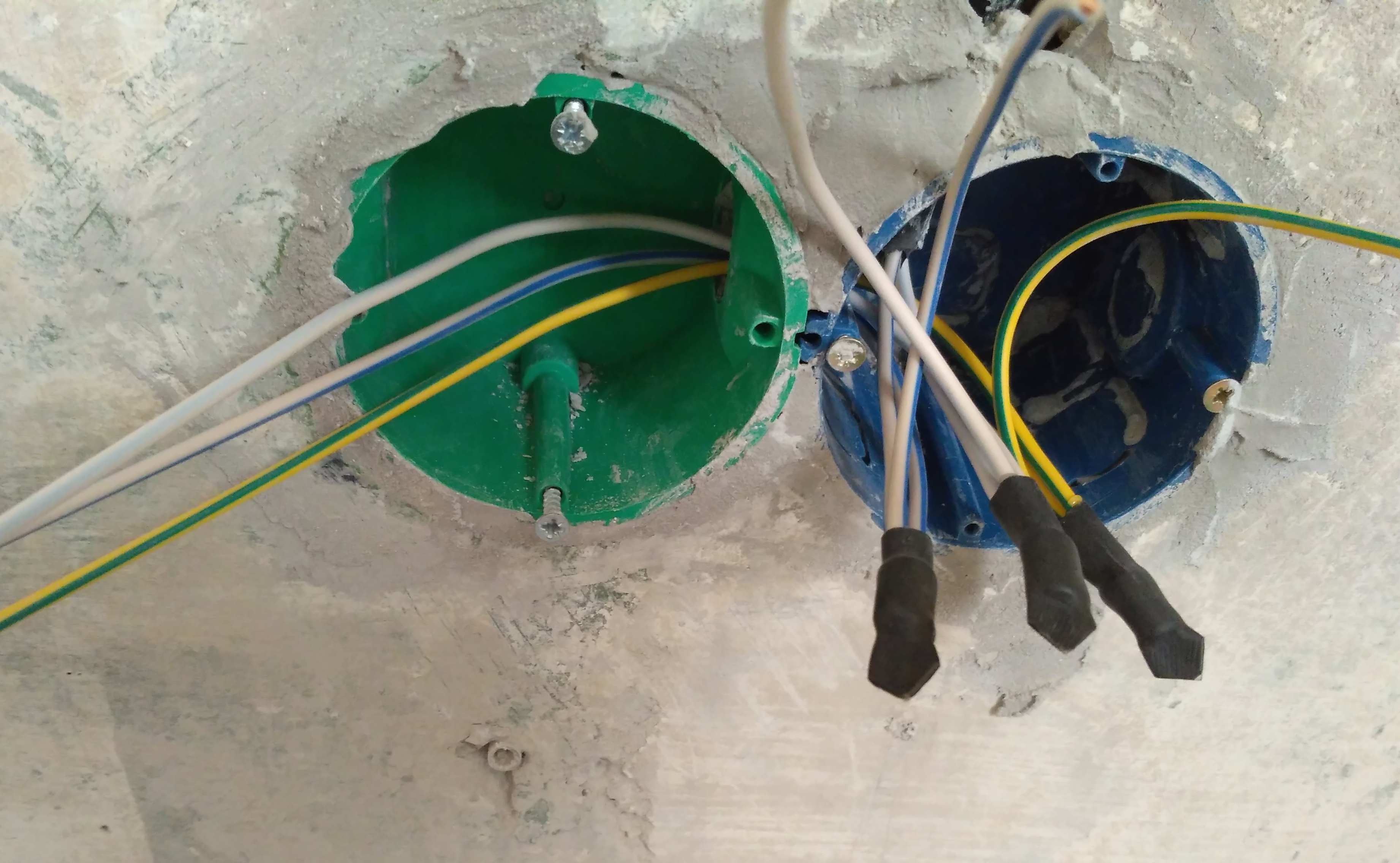

Alexey_Spb написал: Во-первых, хочу заметить что никакие иностранные мануалы не имеют силы в РФ, если они противоречат Пуэ.
Поэтому ссылки на зарубежные мануалы не могут быть рассмотрены в качестве правил если они противоречат нормам РФ.
Но пункт Пуэ, о котором идёт речь, запрещает шлейф PE через корпус. То есть недопустимо, например, провод ДСУП подключить на болт к корпусу водонагревателя, у которого есть свой вывод PE в другом месте.
Насчёт розеток - если не подходить к трактовке данного пункта излишне формально, то все в порядке. Можно подключать PE так.
Но тут возникает другой вопрос - нормативы являются зачастую минимальной планкой качества ибо в них заложено максимальное количество допустимых вариантов.
То есть соблюсти норматив вовсе не значит "сделать все на высшем уровне".
Да, блин, представьте "деревенскую" поликлинику - они вас лечат по нормативам.вы вы к ним реально пойдёте в случае, если у вас есть выбор, например, пойти к тому врачу что действительно качественно вас вылечит?
Так же и с PE. Не больше, не меньше.
У меня PE, как и нейтраль и фаза, выполняются неразрывными соединениями с топологией "звезда".
Соответствует правилам? Да, более чем. Надёжность выше и нагрузка на разборное соединение в розетке ниже? Да. Поломка или удаление любой розетки не повлияет на остальные розетки? Да.
Но каждый, конечно, вправе делать соединения шлейфом. Это допустимо и разрешено Пуэ, да и вполне надёжно при грамотном исполнении.

ZooZoo написал: а я так делаю:
ZooZoo, Сверхнадежно. Надо ли? Я делаю ответвление опрессовкой на первую розетку блока, остальные цепляю к ней шлейфом.

Доброго дня! Не смог пройти мимо))) И вот что получилось!
ПУЭ 1.7.144 Присоединение каждой открытой проводящей части электроустановки к нулевому защитному или защитному заземляющему проводнику должно быть выполнено при помощи отдельного ответвления. Последовательное включение в защитный проводник открытых проводящих частей не допускается.
С этим не поспорить! Но остается правильный вопрос, что считается ОПЧ (открытая проводящая часть)? Конечно каждый может трактовать по своему) Но надо оперировать документами.
И так: Что такое розетка?
ГОСТ 30849.1—2002
3.1 штепсельный соединитель: Устройство, с помощью которого может осуществляться элект­рическое подсоединение гибкого кабеля к стационарной проводке. Оно состоит из штепсельной розет­ки и вилки. 3.1.1 штепсельная розетка: Часть соединителя, предназначенная для установки со стационар­ ной проводкой или входящая в состав оборудования. Штепсельная розетка также может быть включена в выходную цепь разделительного транс­форматора. 3.1.2 вилка: Часть соединителя, которая выполняется как одно целое или непосредственно при­крепляется к гибкому кабелю, подсоединяемому к аппарату или переносной розетке.
Розетка есть - электроустановка! Это факт. но когда же контакты РЕ становятся ОПЧ?
ГОСТ 30849.1—2002 10.2 Доступные металлические части соединителей и их составных частей с заземляющим кон­тактом, которые при повреждении изоляции могут оказаться под напряжением, должны быть надежно соединены с внутренним заземляющим зажимом (зажимами) согласно конструкции. Примечание — С точки зрения этого требования, винты для крепления корпусов, крышек и т. п. не счи­тают доступными частями, которые могут оказаться под напряжением при повреждении изоляции. Если доступные металлические части отделены от частей под напряжением металлическими частями, со­единенными с заземляющим зажимом или заземляющим контактом, или если они отделены от частей под напря­жением двойной или усиленной изоляцией, они не могут, с точки зрения данного требования, оказаться под напря­жением в результате повреждения изоляции.
Получаем, обычные розетки не имеют усиленной изоляции и их шлейфовать нельзя!
Но вот розетки имеющие "шторки" т.е. так называемую защиту для детей, имеет конструкцию с усиленной защитой от прикосновения к токоведущим частям! Соответственно в таких розетках, данные контакты РЕ не являются ОЧП.
Итог: пункт ПУЭ 1.7.144 для розеток со "шторками" не применим.
