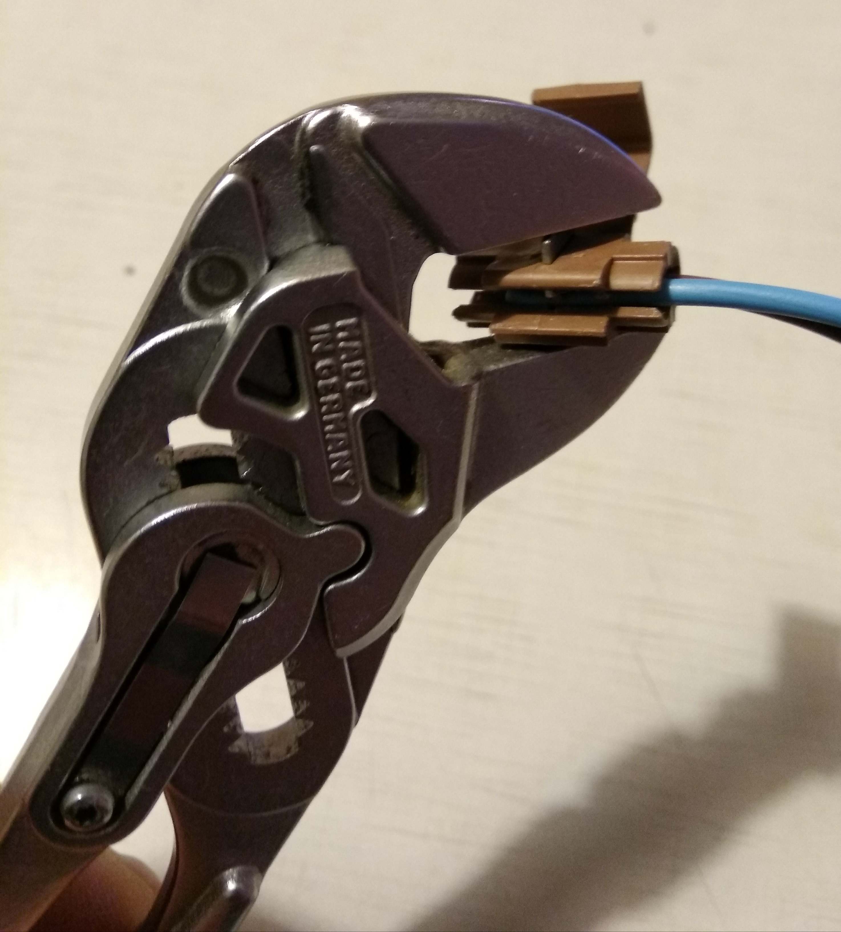

BV написал: Забили бы его ногами наверное, те, кто гильзами наращивал потом эти огрызки...
это еще было что наращивать, я видел когда совсем подкорень-подкорень :)
Radio, спасли полые перегородки - подтянули немного кабель

BV написал: Электрофирма наняла какого-то Алибабаевича временно
А сколько таких Петровичей и не пересчитать.Менталитет

Radio написал: ВТБ! написал: и вагу выкинуть, и гильзу вырезать, чтобы не мешалась.

Radio написал: я видел когда совсем подкорень-подкорень
И это правильно (с) М.Г. Нет РЕ, нет проблем с его шлейфованием... ;)

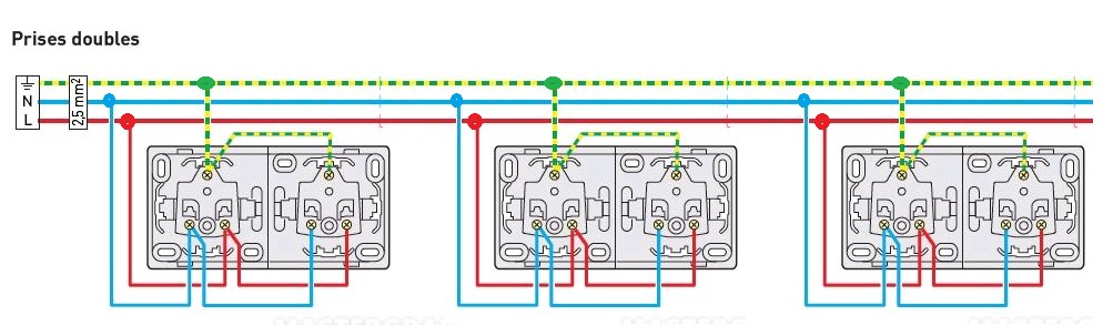

02.02.2018 в 00:09:47
Radio написал: Она немного о другом.
Отказ соединения рабочих проводников заметят: или по дыму и запаху, или по неработающим розеткам. Отказ в цепи PE не заметят в лучшем случае никогда, в худшем - до аварии.

ВТБ! написал: Отказ в цепи PE не заметят в лучшем случае никогда, в худшем - до аварии.
А кто его должен заметить?Он это РЕ уже не заметил ,когда розетку ставил :)

BV написал: кажется с книпексом дело пошло бы веселее
Вообщем - да , хотя губки узковаты .

ebf написал:
ebf, Заметит, если на кухне. Выезжал как-то .... ПММ кусалась. НЕ соединили две шины PE в щиите между собой перемычкой.
Ну и пробежался по розеткам - тоже в одном месте был разрыв шлейфа PE.
Тут кто-то спрашивал - зачем проверять после монтажа...

BV написал: Заметит
Ну если хозяин,сам заметит,после самозамены,то хорошо

То что изображено в первых двух сообщениях темы, на мой взгляд ничему не противоречит. Но посмотрите рисунок во втором сообщении - там ответвление от РЕ, как там это проводник разделили на линию дальше и к розетке?) И плюс http://www.news.elteh.ru/forum/showmessage.php3?msg=7705&p=&tid=1&type=
