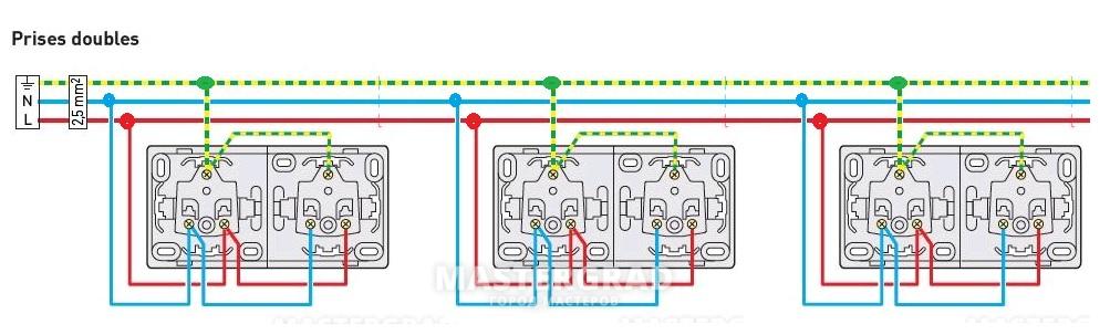

ebf написал: Скриншоты SB3 вас не устроят?
Я верно понимаю , что каждый последующий блок розеток подключен к магистрали отводами, а не "шлейфом" ?
Да, ни фига.

03.02.2018 в 00:54:51
dokar, А как иначе?…

03.02.2018 в 01:01:03
Так это распайки на магистрали лепить ? :)

03.02.2018 в 01:02:43
dokar написал: Так это распайки на магистрали лепить ? :)
dokar, Вы мне? Если да, то тогда мой ответ - нет...

03.02.2018 в 01:05:25
dokar,Вот правда, какой блок розеток ,те несчастные французы ,нарисовали ДВА МЕХАНИЗМА РОЗЕТОК которые установлены в одну двухместную рамку, но от этого он не становится единым блоком :)Вы можете вместо розетки поставить выключатель, а следующую розетку в одиночной рамке поставить ,через 1 метр :) Ужаснитесь ,в хорошем смысле

03.02.2018 в 01:07:07
MaSeVi написал: мой ответ - нет...
Почему ? На схеме отводы на каждую двух местную розетку.

03.02.2018 в 01:10:02
Вопрос исключительно вкуса: можно лепить, можно не лепить. Мне с распайками удобнее, но это ровным счетом ниочем неговорит. :)

03.02.2018 в 01:15:12
dokar написал:
dokar, Согласен всецело! Но это же не значит отвод в распайке. Вполне умещается в т.н. подрозетнике. Я, когда был «правильным», делал отвод РЕ с помощью гильз...

03.02.2018 в 01:16:06
Radio написал:
Radio, Эстетика не рояль?)))…

03.02.2018 в 01:18:54
MaSeVi написал: делал отвод РЕ с помощью гильз...
Я не люблю булки без изюма . Неправильные пчелы . Винни - пардон, засыпает . :o

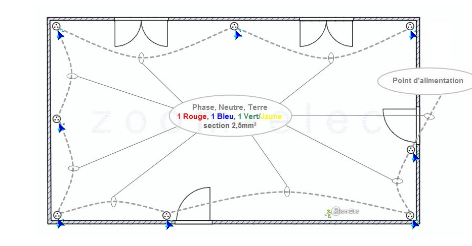

03.02.2018 в 01:20:32
А как вам проводка в Англии ? Шлейф (через клеммы розеток) кольцом вокруг квартиры, проводом 2.5мм^2, оба конца в один ав C32. Вроде не жалуются
