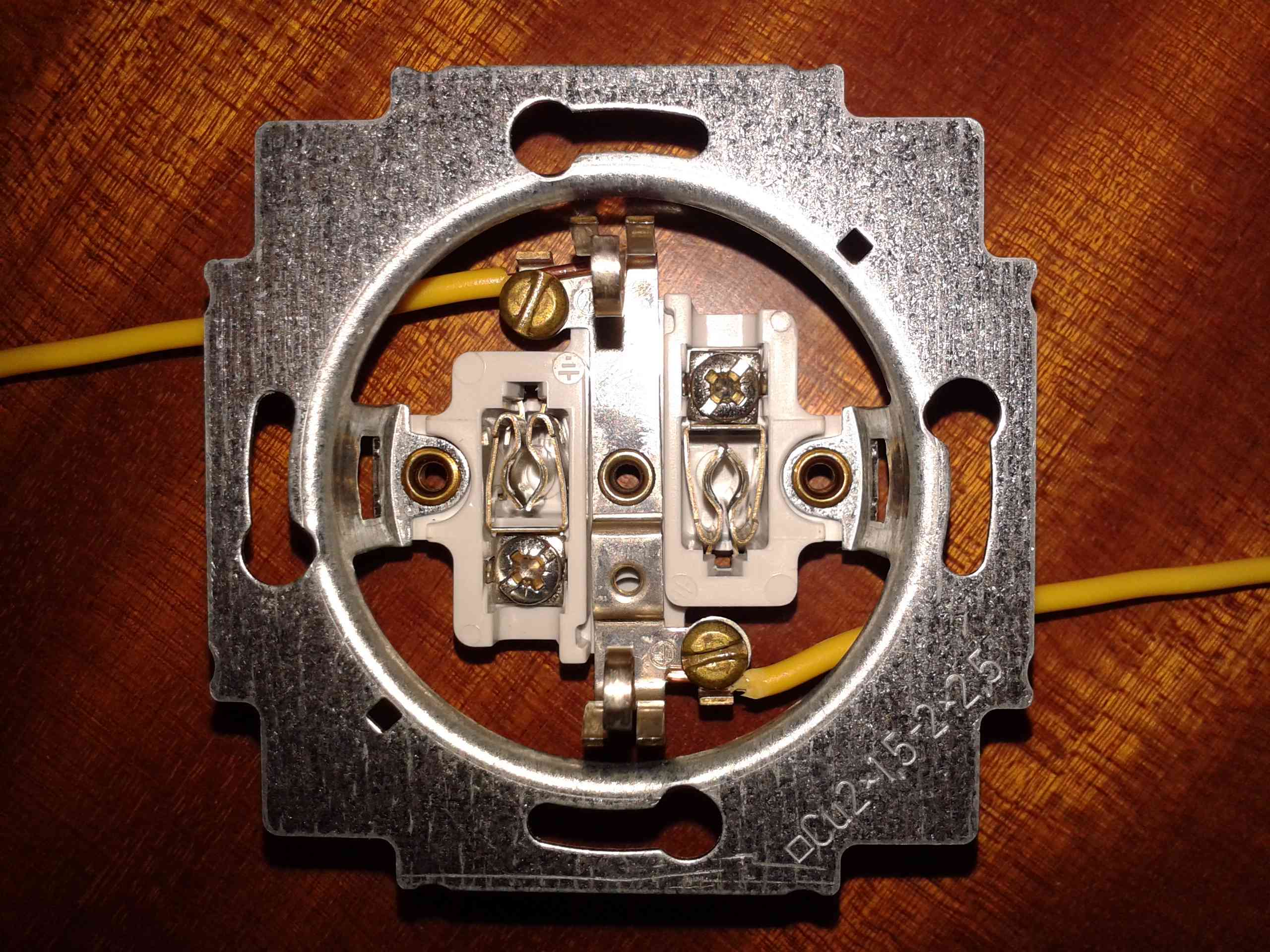

Недостатки сходятся к аварийному режиму работы или сложности проверки цепи
  • И в обычной проводке в России, если не затянута клемма но контакт есть, она будет гореть а снаружи проблема не будет заметна. Правда, проводка не будет подгорать по всей длине, но когда отгорает короткий проводок в тесном подрозетнике под корень, точно также линию нельзя больше использовать без замены проводов. Особенно на замечание всем сторонникам несменяемой проводки
  • Что бы проверять цепь тестером, надо понимать что делаешь, учитывая разные способы возможного подключения. Кольцевая проводка слишком сложно - не лезь. Может быть, меньше дибилов которые считают что электрика это "коричневый с коричневым, синий с синим, желто зеленый отогнуть назад" будут называть себя электриками

Естественно, раз розетка допускает ток до 32А между 2мя проводами зажатыми вместе в клемме, но только 13А по лепесткам и вилке, нужна отдельная защита от перегрузки в вилке. Стандарт с предохранителями в вилке был введен одновременно с самой кольцевой проводкой, он ничем не новый
Причина "новых устройств с вилками" в том, что в Англии много лет были довоенные дома с "обычной" проводкой и "обычными" вилками без предохранителей. Поэтому приборы продавались без вилок и каждый ставил себе вилку подходящую розеткам в его доме. Спустя несколько десятилетий посчитали что это же опасно доверять народу ставить вилки на провода самостоятельно, и это правило - результат
Ничего из этого не отображает никаких явных проблем с кольцевой проводкой
В общем, я привел Англию как пример обратный Америке : Без извращений над проводом земли и без клемников в подрозетниках, шлейф на клеммах розеток через весь дом, двумя проводами 2.5мм2 разной длины параллельно под автоматом C32. Вроде столько всего не по фэн шую, а работает зашибись вот уже 70 лет
Заключение, что то что Англичани позволяют себе в их кольцевой проводке под C32, мы вполне можем себе позволить в нашей проводке под C16, не придумывая проблем там где их нет

Abrikos написал: Истинно-последовательное у ABB Elektro-Praga.
Abrikos, могли бы и колечком землю завернуть, для большей истинности ;)

Дело было к вечеру, делать было нечего... Но больше бы 3-х отдельных розеток или блоков розеток, или их комбинаций я бы на одну линию не "цеплял").

MaSeVi, а на фига больше? А-то видел "проект" в трехэтажном домике чуть не все розетки на каждом этаже просто шлейфом) - от розетки к розетке.
Сообщений: 140091
05.02.2018 в 10:30:14
Где то было норма до 20. Это всего 4 блока по 5, например. А так - по месту. Насчет шлефа 20ти - не хорошо, тк теория вероятности по надежности контактов
