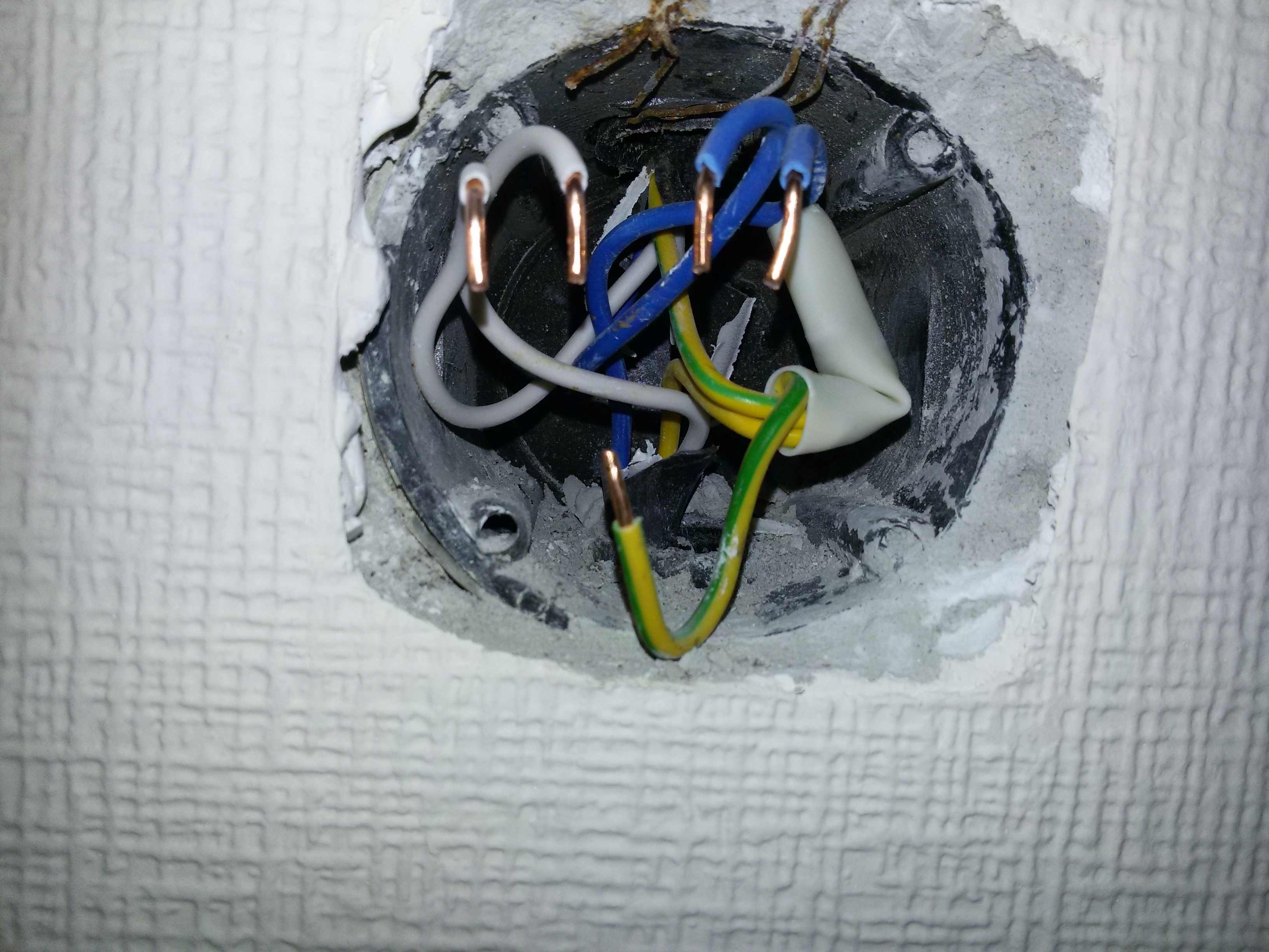

Нашел архивное :) фото - новостройка, под кембриком скрутка + сварка: даже удивительно, что РЕ сделано ответвлением, поскольку ЭУИ были закреплены на лапках, т.к. все (!) подрозетники были вмурованы сикось-накось... :(

ZooZoo написал: подрозетники были вмурованы сикось-накось... :(
При этом левая лапа норовит прямо в фазу.

dokar написал:
dokar, это вы понимаете и я. а джамшутдинам вообще все пофигу! зы. я как-то в "лже-электриках" выкладывал фото подрозетника выкл из этой квартиры - это просто тихий пипец... зы2. подошел к тому, кто ответственен за устранение недоделок, показал ему много каких фото и вот такие:
думаете, что что-то изменилось? мне просто не поверили и сказали, что я все подстроил, чтобы с них денег срубить (!)...
