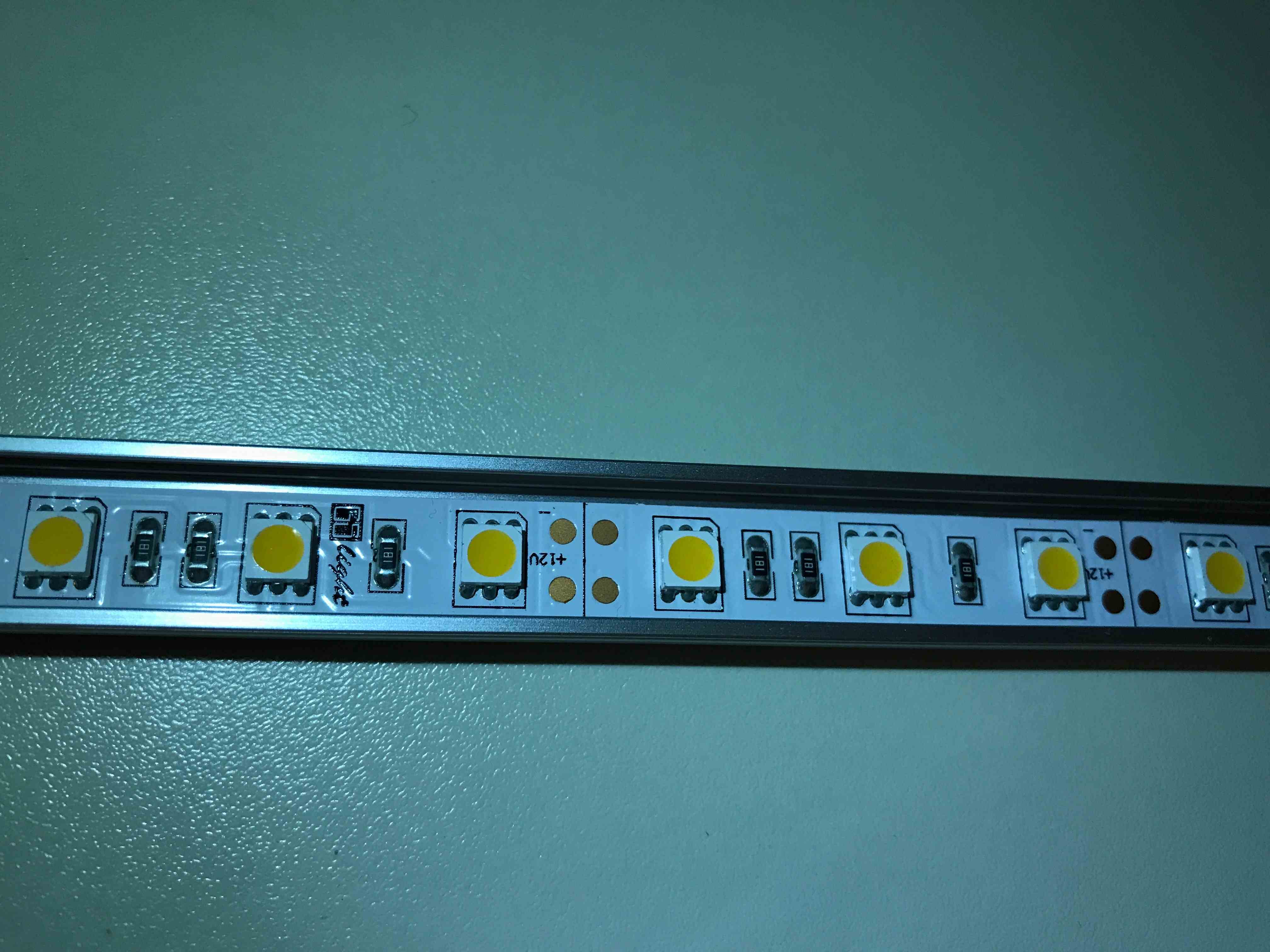

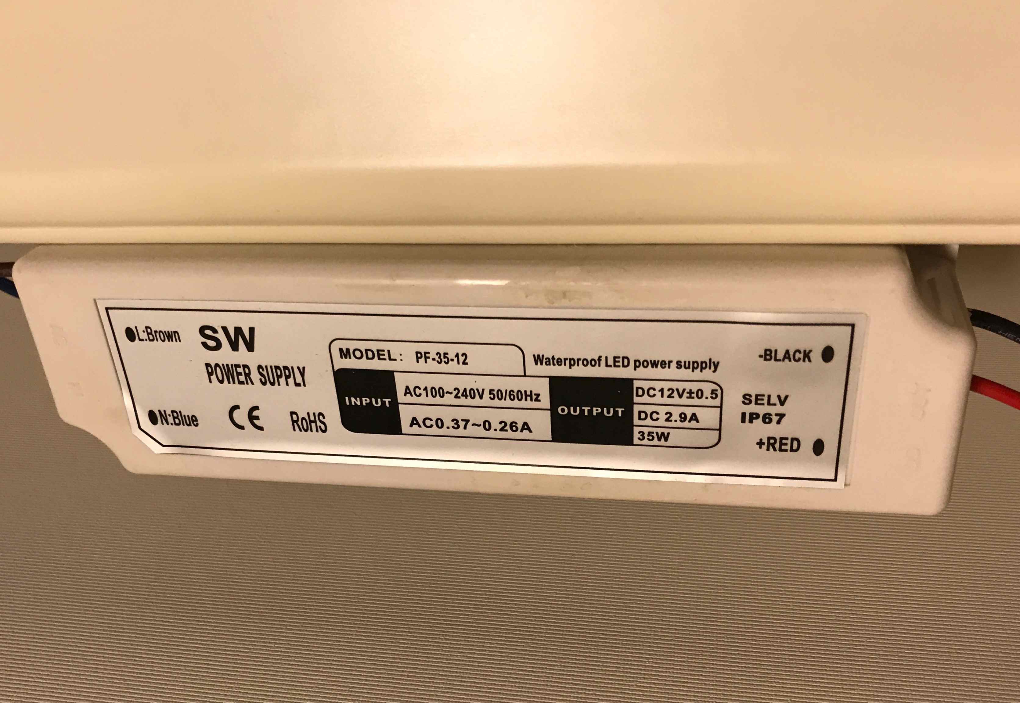

Полтора года назад к нижней поверхности верхних шкафов кухни (над столешницей кухни) прикрепил LED ленту. Одним куском, длиной 2 метра. Блок питания лежит наверху , на верхних шкафах кухни. Полтора года подсветка работала нормально. На нее отдельный включатель, включали-выключали по вечерам , в среднем 2-3 раза за вечер. Где то полтора месяца назад эта LED подсветка начала мигать, помаргивать, но не часто, не при каждом включении, не каждый день. При этом все равно включалась и светила. И вот 2 дня назад окончательно вырубилась, не включается. Блок питания ,как я понимаю он под напряжением не постоянно, только когда включаешь клавишу включения подсветки и она светит. Влажности никакой нет там где он лежит, температура, ну где то от 18 до 25 градусов в том месте кухни. Подскажите- в чем может быть проблема, почему не включается и не светит LED лента? И что делать, как найти причину и устранить ее? Прикладываю фото LED ленты и блока питания.
Сообщений: 138009
01.02.2018 в 17:26:53
Мультиметр в руки и смотреть - есть ли напряжение на выходе блока, если есть - то искать дальше, где сдох контакт. Если подмаргивала - то скорее где-то контакт отвалился -пошевелите - может и заработает.

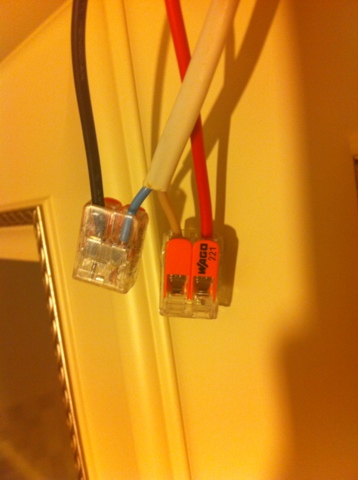

Проводки в местах соединения пошевелил все плотно сидят, ничего не отвалилось. Вот так места cоединения выглядят:

В простонародье "напряжёметр"... ;) Просто надо взять у кого-нибудь тестер и замерить напряжение на входе блока питания (220В) и на выходе (12В) Потом с результатами измерений опять на форум за диагнозом. Делов то.

Блок сдох. Может быть электролит в нем вздулся или высох, т.к. поведение соответствует

kp5252, Да, скорее всего блок питания.
