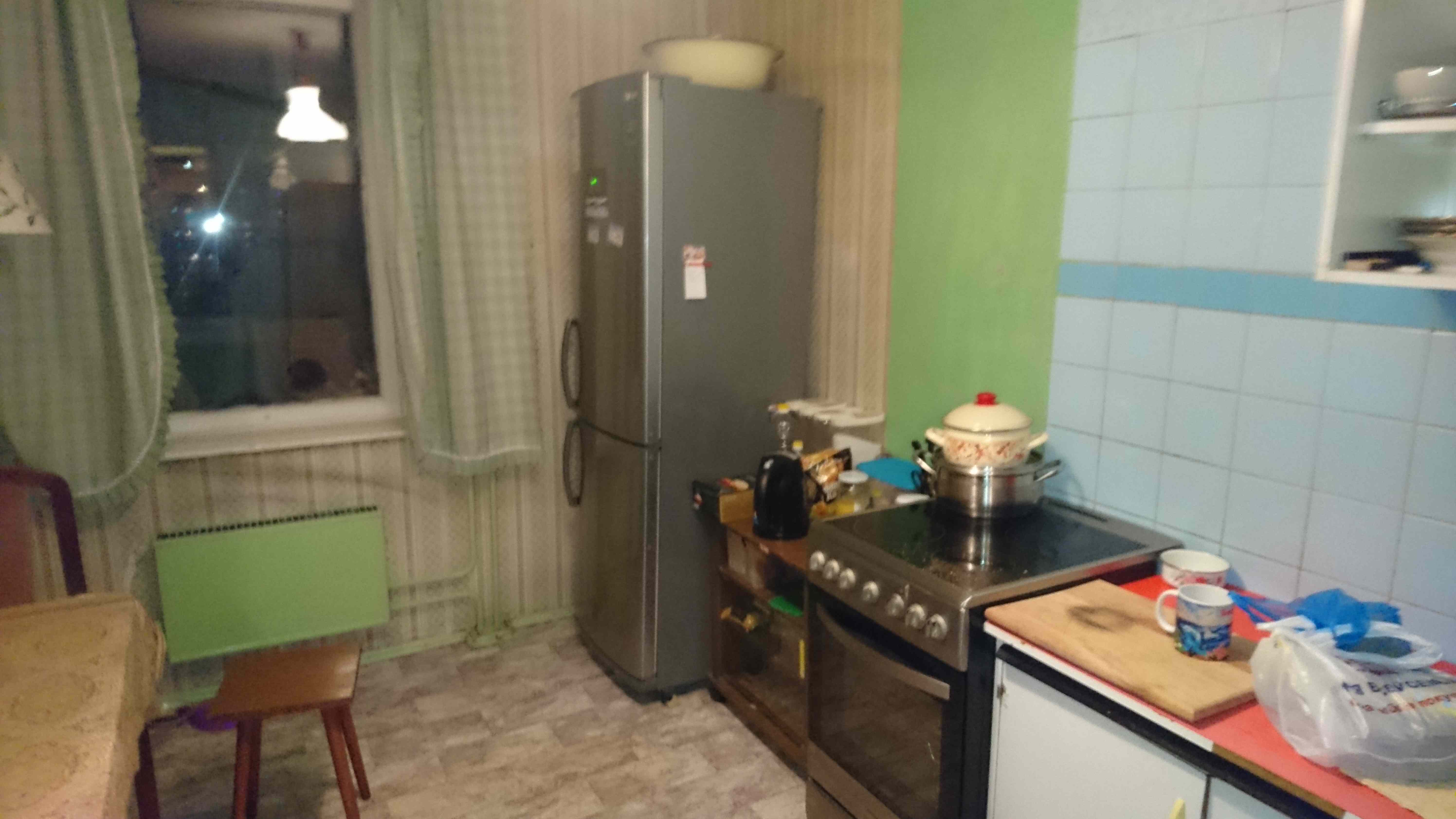

Здравствуйте, подскажите пожалуйста. Квартира в доме серии II-68, 1990 г.постройки,на 8 этаже из 16. В квартире два стояка, один прямой и горячий, а второй который питает батареи, чуть тёплый. Сам стояк на кухне и от него идёт труба к батарее в комнате. Батареи чуть тёплые, особенно в комнате. Вызывали из деза мастеров, один говорит, так и должно быть,другой,что надо менять батарею в комнате, а на кухне не надо. Иначе кухонная батарея заберет себе все тепло. А третий сказал,что температура регулируется автоматом,в зависимости от температуры на улице и если хотите можно поменять радиаторы на биметал. Как он объяснил, с 1 по 8 этажи греются от одного стояла, а с 9 по 16 от другого. Есть ли в этом смысл, если стояк чуть тёплый? Батареи старые с металическими лепестками. Квартиру только купили, как грели в прошлом году не знаю.

shekateryna4064 написал: В квартире два стояка, один прямой и горячий, а второй который питает батареи, чуть тёплый.
Стояки попутаны, как вариант.

Из объяснений мастера,я поняла,что мы последние и нам ничего не остаётся. На трубах ни вентилей,ни заглушек нет.

shekateryna4064 написал: Из объяснений мастера,я поняла,что мы последние и нам ничего не остаётся.
Это отмаза.
Вопрос решаем, просто в самом решении я не спец.

shekateryna4064 написал: На трубах ни вентилей,ни заглушек нет.
У вас нет. А кто-то в других квартирах мог себе и поставить. В нормально доме не может быть такого - "мы последние и нам ничего не остаётся". Где-то есть проблемы.

Сергей......, вот и я думаю, что им разбираться лень, проще поменять батареи. А потом " извините, мы сделали,все что могли..."

shekateryna4064 написал: проще поменять батареи
Нет. Вам не просто надо поменять батарею. Вам надо решить вопрос, причём м.б. батарею менять и не понадобиться.

shekateryna4064 написал: Сергей......, вот и я думаю, что им разбираться лень, проще поменять батареи. А потом " извините, мы сделали,все что могли..."
shekateryna4064, надо перестать разговаривать с сантехниками. Написать жалобу "еле теплые трубы отопления" и ждать реакцию. Не поможет - долбить дальше упр компанию. Жаловаться в местные органы власти, гнать волну :)
Долбить упр компанию, чтобы увеличить скорость циркуляции и прогрелся и второй стояк.
