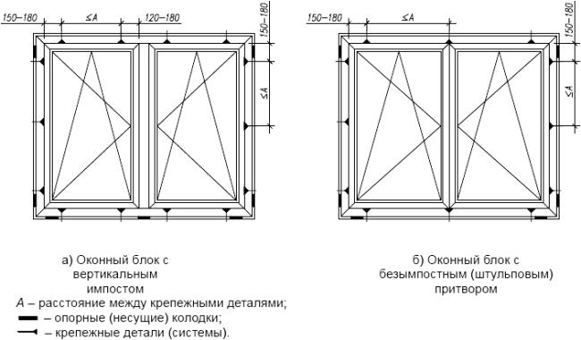

А как же ГОСТ на крепления? Можно выкидывать в топку? ))
ГОСТ 30971-2012 Швы монтажные узлов примыкания оконных блоков к стеновым проемам. Общие технические условия ссылка

Yustas16 написал: А как же ГОСТ на крепления? Можно выкидывать в топку? ))
ссылка

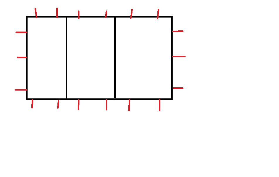

Yustas16, почему то наша переписка на юутубе удалилась, не могу найти, в общем ответ по импосту - тут я немного прошляпил, и если смотреть на схему то разница лишь в том, что по низу под импостом у меня стоит пластина, а далее опорные колодки, т.е. если смотреть на гост то у меня не хватает всего одной пластины.

Дневник Теоретика, рисовал на скору руку, устал сегодня сильно. На картинке, согласно ГОСТ должно быть так. Конечно выглядит ужасно и абсурдно, но это требование ГОСТ. Конечно хватит и четырех по низу и верху. И еще один вопрос. Как вы планируете устанавливать подоконник, когда монтажные пластины по низу, практически полностью закрывают паз? По креплениям. Из опыта скажу одно, пластины лучше использовать в деревянных домах, а в остальных моментах, лучше прямое (сквозное) соединение. И использую шуруп по бетону.

Yustas16, по пластинам и анкерам я решил пойти смешанным путём о чём рассказал в видно. Если бы у меня был кирпич то безусловно я бы крепил только на анкера, но в моём случае это не вариант.
По подоконнику - если честно пока не задумывался над этим, но если пластины будут мешать, то я их просто подогну по месту, они мягкие не те что на стропилах используются, думаю проблем возникнуть не должно, а там посмотрим.
Что касается ГОСТА, то я просто малость не доглядел, но страшного я в этом ничего не вижу и мне не перед кем отчитываться, я делаю всё для себя и прошу заметить впервые!
