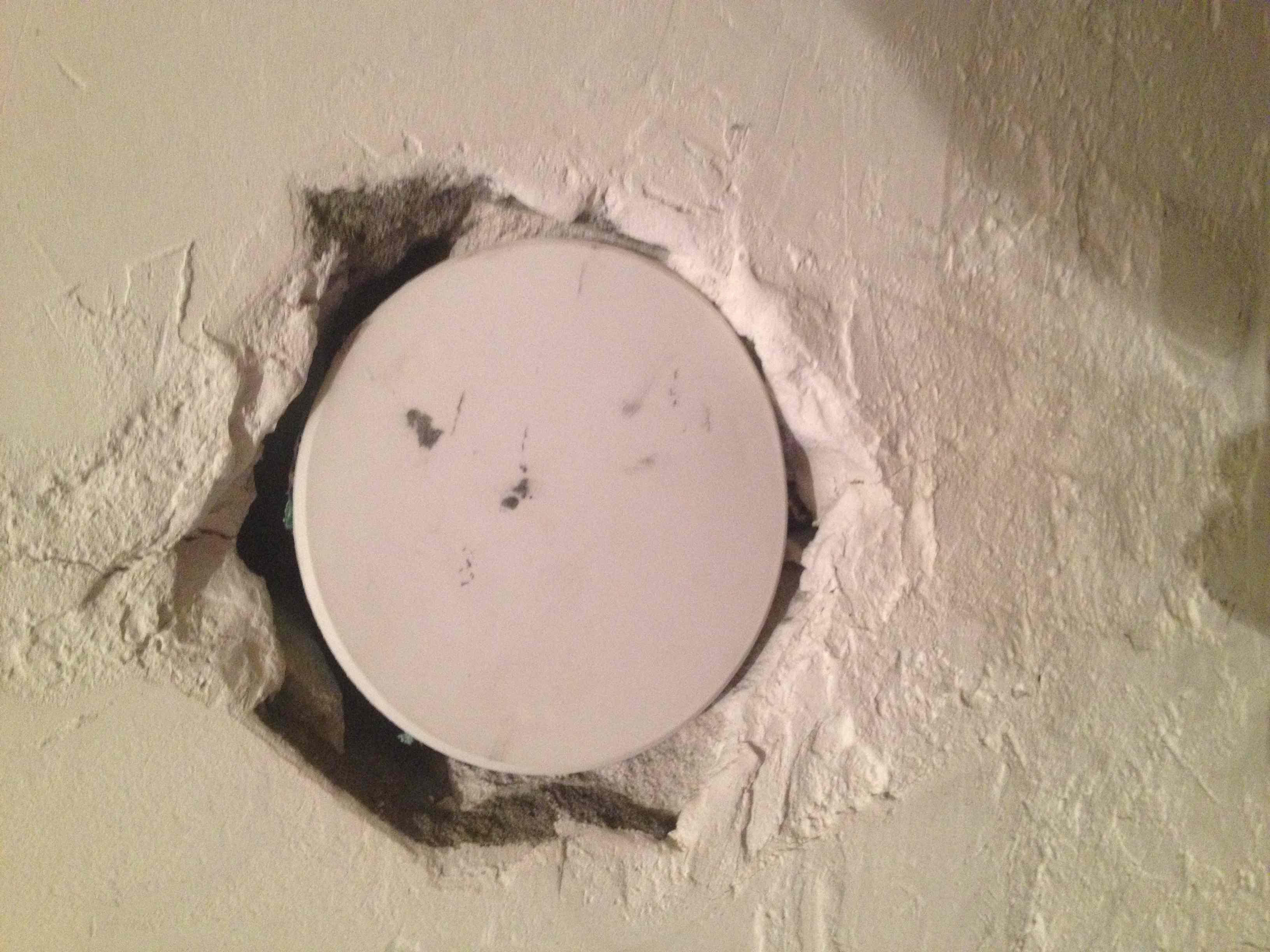

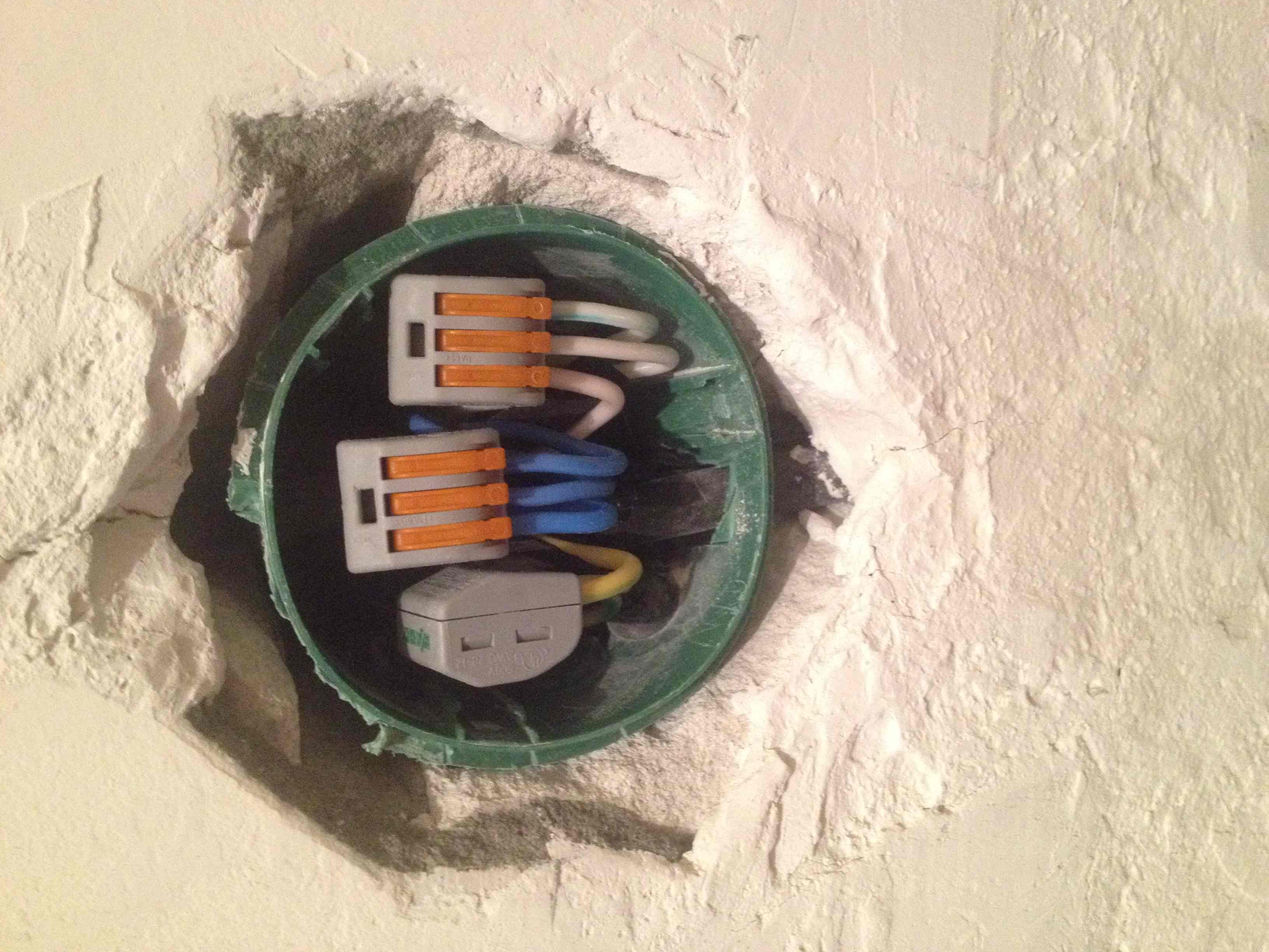

Перенес розетки, далеко штробить не хотелось. Одна из розеток планируется под утюг-пылесос. Остальные две - зарядка под тв-ноутбук и небольшой тв. Коробку хочу замуровать под обои. Категорично нет? И идти в магазин за обжимкой?

s.soprano написал: Категорично нет?
Категорично - нет. Нужен доступ. И не потому, что только по правилам - а потому что по жизни пригодится...

s.soprano, С таким количеством вопросов, Вы давно бы уже купили пресс-клещи, и решили половину своих проблем. Ну замуруйте, нам то что от этого? Да хоть листом нержавейки закройте, Вам там жить.

s.soprano, на одну розетко можно и оставить вагу. Если не будете включать все вместе. Защиту на 16А и все нормально. Опрессовка конечно нужна, но на несколько групп розеток.

sserge написал: s.soprano, на одну розетку можно и оставить вагу. Если не будете включать все вместе. Защиту на 16А и все нормально. Опрессовка конечно нужна, но на несколько групп розеток.
sserge, лучше пусть обожмет. Если ваги отгорят то прихватят и 3-4 см провода, и запаса на исправление не останется. А так скрутки бы скрутил и пропаял. С жидким нейтральным флюсом. Паяло то дома полюбому есть. Имхо, гильзовать без опыта рисково- можно передавить гильзу и срезать жилы нафиг. Потом есть гильзы толстые, их обжать невозможно- клещи переклинивает.
