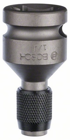

Добрый день! Есть такая штука у Боша, но она не дешевая тоже. Может, у кого дешевше есть :confused:
Похожий переходник есть и у Боша в наборе. Кстати, сам набор немного дороже стоит, чем переходник отдельно. Головки вполне приличные, если они нужны, разумней взять сам набор.
