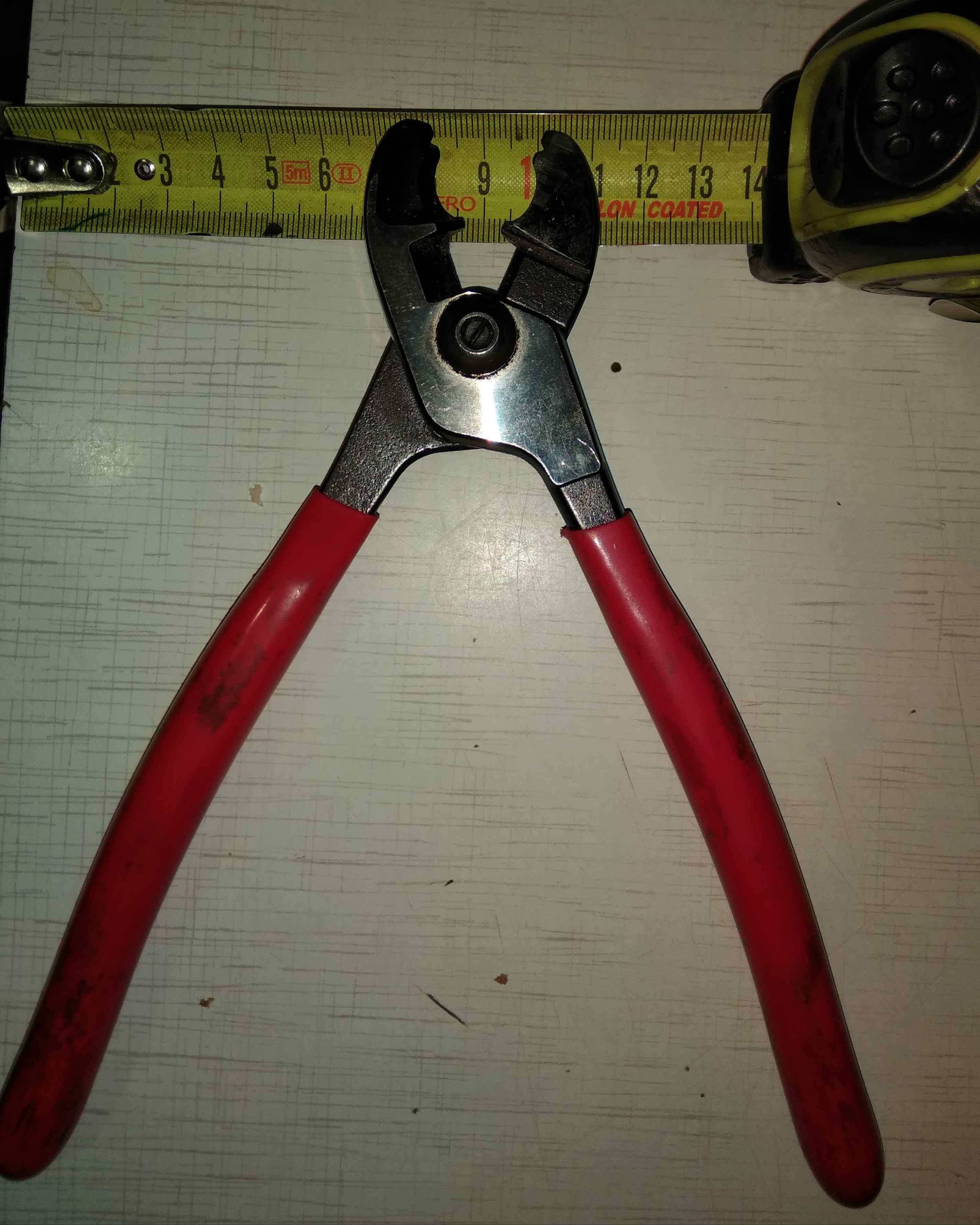

Насмотревшись роликов (можете кидать в меня чем хотите, все равно не долетит) озадачился вопросом, а можно ли иметь для дома что-то универсальное из режущего инструмента, подходящее под большую часть задач
  1. отрезать кабели разного диаметра
  2. какую-либо проволоку (без фанатизма)
  3. иногда может небольшие саморезы (хотя фиг знает надо ли такое дома)
может ли какой-то инструмент использоваться для всего этого, при этом быть компактным и универсальным в частности можно ли заменить кабелерез усиленными кусачками
в качестве универсального варианта заинтересовали кусачки wiha https://www.wiha24.ru/wiha-38983
кто что посоветует? или же купить недорогой кабелерез (типа штока), отдельно болторез от какого-нибудь квт и какие-то кусачки усиленные (не такие дорогие как wiha)
P.S. дома есть куcачки gross 180мм
P.S. может кто-то продает такие кусачки как wiha дешевле чем цена в магазине) дайте ссылочку если есть такие продавцы)

  • всё зависит от дома и спектра задач. Для городской квартиры, ИМХО, бокорезы вполне подойдут.
Fenix2017 написал: в частности можно ли заменить кабелерез усиленными кусачками
  • опять же всё зависит от объёма и спектра задач. В быту, без кабелереза легко можно обойтись. Кабелерез предпочтительнее:
    1. При больших объёмах.
    2. Для работы с многопроволочными проводами.
    3. Отрезания провода для последующей опрессовки (кончик остаётся почти не деформированным - удобнее набивать гильзы). Для эпизодического домашнего использования это всё избыточно, опять же ИМХО. Болторез (имеется ввиду компактный?) в квартире особо не нужен, ну а "взрослый" тем более!
Fenix2017 написал: дома есть куcачки gross 180мм
  • это те, которые на самом деле NWS? Хорошая вещь. Может ими и удовлетвориться? Про "Виху" ничего не скажу - не знаю. По мне, в качестве универсальных бокорезов, нет ничего лучше Knipex X-Cut.

Вот вариант. Но тоже не панацея. https://youtu.be/5oSQjS2fFco Первый отсек- болторез, закалка 64 HRC. Вторая кабелерез. В третьем можно чистить внутреннюю изоляцию провода. Но нет бокорезов в этом изделии..
Бокорезы после саморезов, могут перестать кусать многопроволочные проводники. Точнее кусать- то не перестанут, а вот перекусывать ... Придётся место подбирать. Это уже не работа, на мой взгляд. А вообще, универсальное- это как правило, с миру по нитке. И зачастую, это не всегда голому рубаха. :)

определю тогда круг задач... электрика + слаботочка в квартире (обрезать кабель как ввг, так и витую пару, в то числе изоляцию зачищенную обкусить) для зачистки есть стриперы) отрезать кабель канал, откусить проволоку в гофре, отрезать саморез (вариант редкий, но на всякий случай) может какую железяку обкусить.
при этом есть гросс. докупить какой-нить кабелерез от штока и успокоиться?) или купить кабелерез шток + болторез квт (ибо не дорого) (или усиленные кусачки от wiha, клево но дорого)) и иметь набор режущего под все нужды?)
