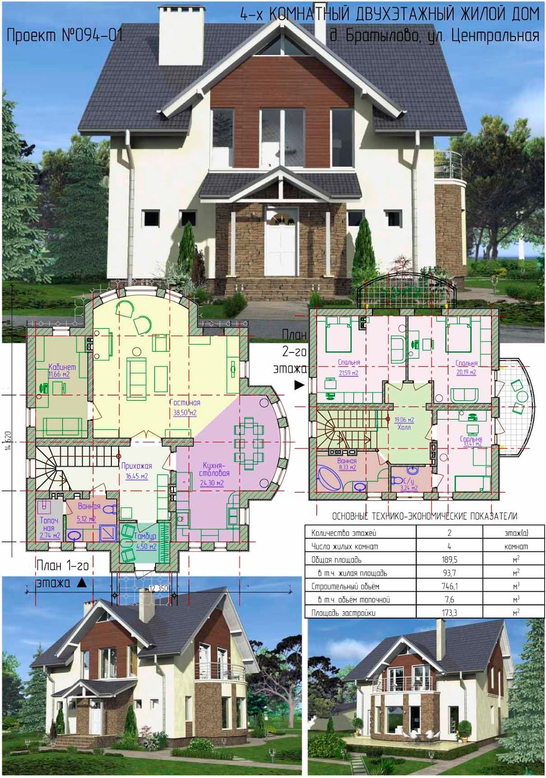

Двухэтажный дом пригодный как для дачного пользования, так и для постоянного жилья площадью почти 190 кв. метров. Нравиться ли вам сам дом и его планировка, как вам отделка фасада, хотели бы что-то изменить? Лично у меня тех задание создать разборный макет коттеджа с дизайном одного помещения и полным подбором материалов для отделки фасада, выбор пал на данный проект, хотелось бы поинтересоваться мнение общественности

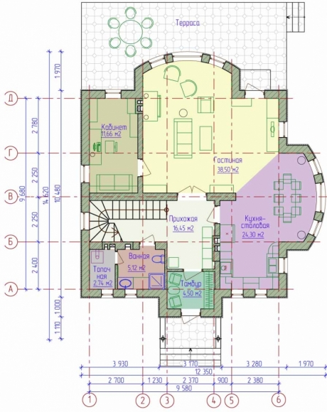

Это надо умудрится, на 190 квадратах кладовку не предусмотреть. Постирочную. Много чего нет. А так красиво, да.

Впендюрить в холодный тамбур два кресла и столик, чтобы спотыкаться о них, и уменьшить за счет того прихожию? Умно :)

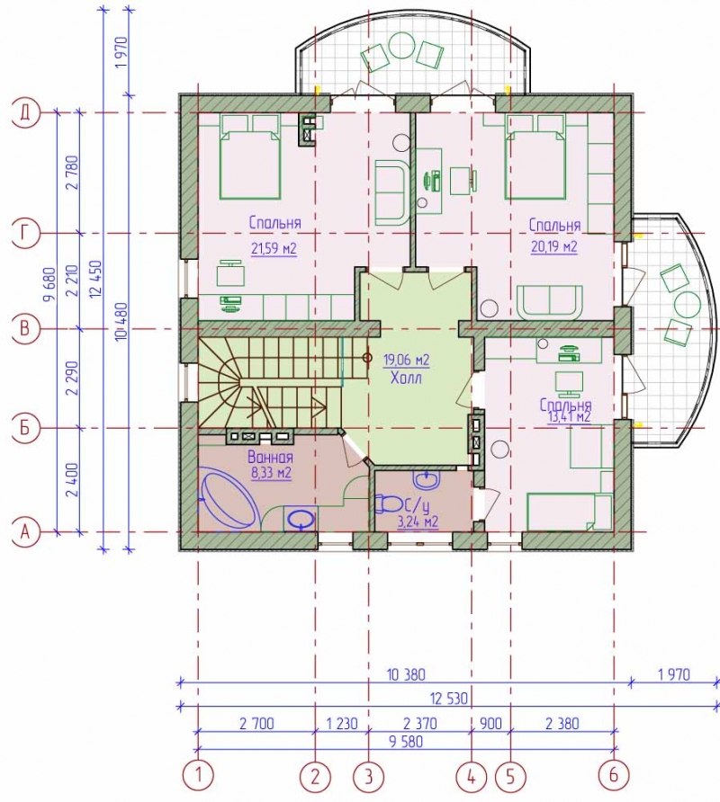

Туалет на втором этаже не для всех.
Опять же рисуйте как-то рассветы на окнах, а то каменщики так и кладут.
А так не дом, а бордель. ;)

как по мне, так отличный проект, интересно во сколько обойдется его реализация? немного темноват цвет на фасаде второго этажа, можно сделать поближе к оттенку крыши

По моему топочная должна иметь отдельный вход в дом.

Нравится / не нравится обитателям форума??? Вы что строите дом не для себя а для других? ... все фломастеры разные... По моему надо здесь по другому формулировать вопрос: Посмотрите все ли мы учли и ничего не забыли? А нравиться дом должен вам и все!
