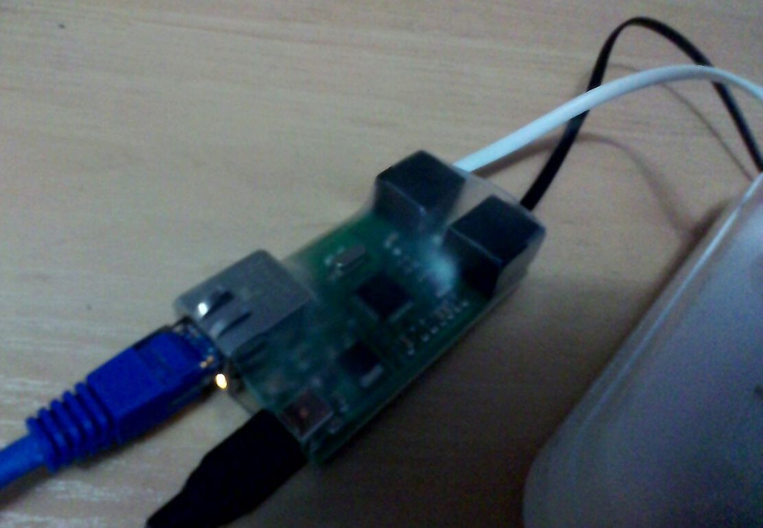

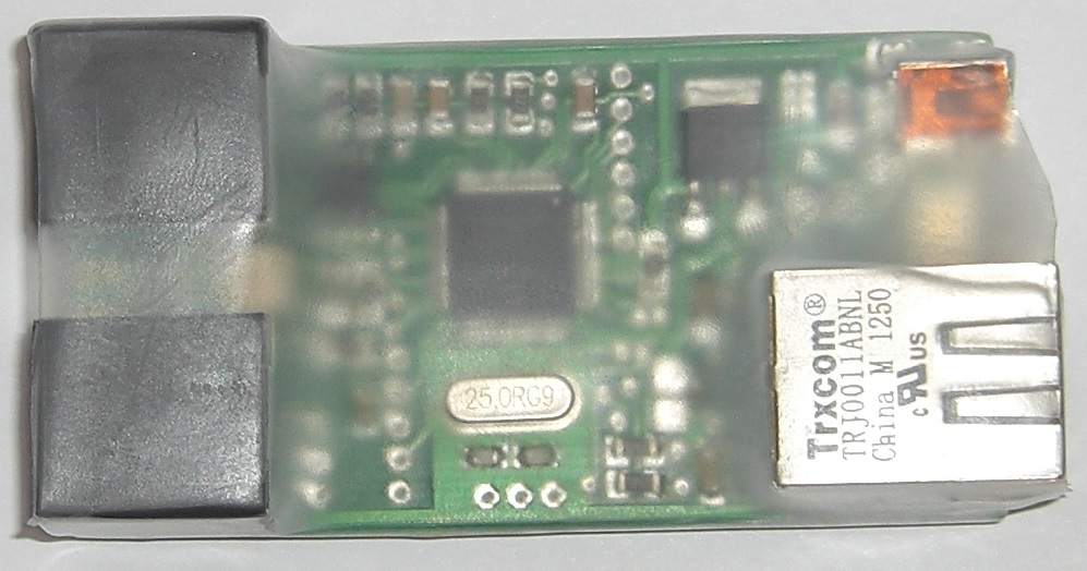

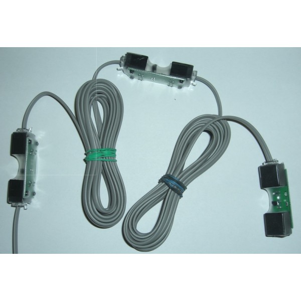

Само устройство два сокета для подключения датчиков. К каждому сокету можно подключить до четырёх датчиков ds18b20. Внешний вид датчиков:

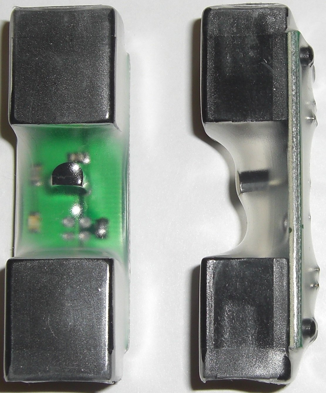

Есть сетевой порт для подключения устройства к интернету. Питание осуществляется через кабель USB - mini B от блока питания с USB разъёмом на 5В. В комплекте идет один датчик ds18b20 в прорезиненном покрытии. Если необходимо удлинить длину проводы датчика, а паять неохота, то можно приобрести устройство SP1 для монтажа без пайки. Внешний вид SP1:
И как это выглядит в сборе:

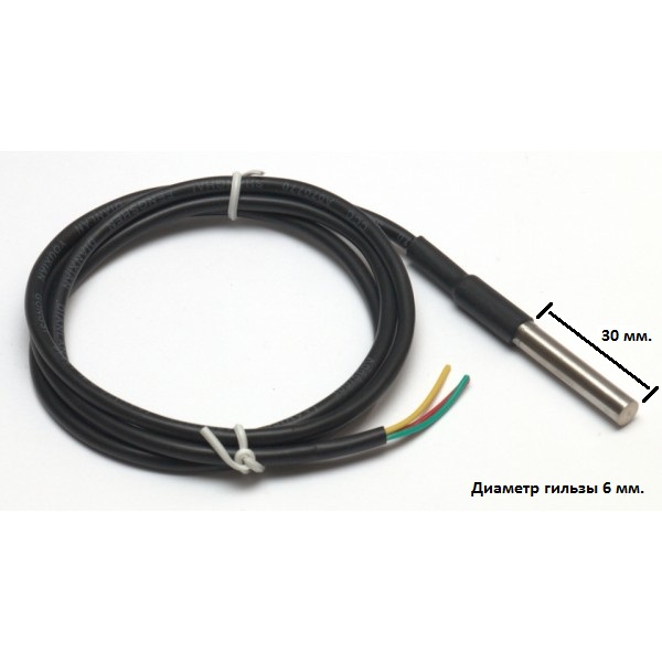

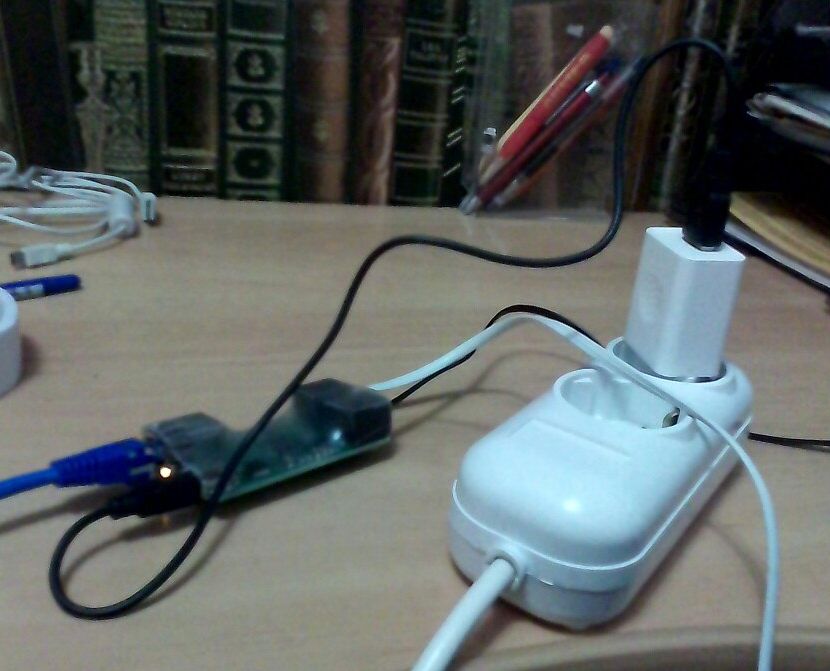

Так как нам был необходим датчик, который мог выдерживать температуры более 100 градусов по Цельсию, мы использовали датчики в металлической гильзе. См. рисунок выше. Устройство в сборе на столе перед монтажем:

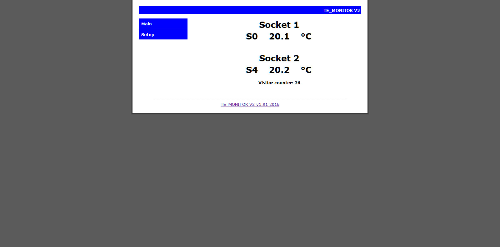

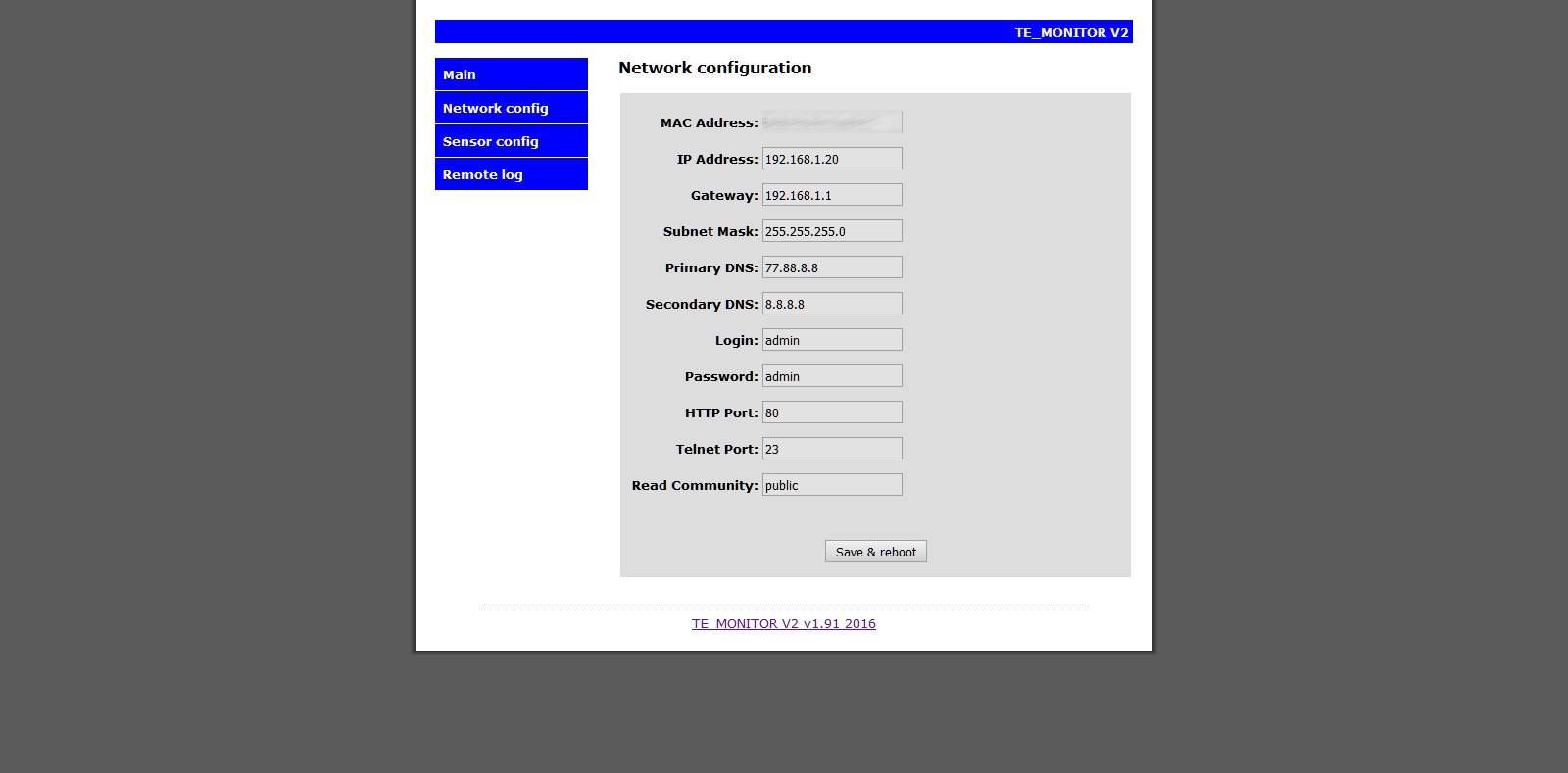

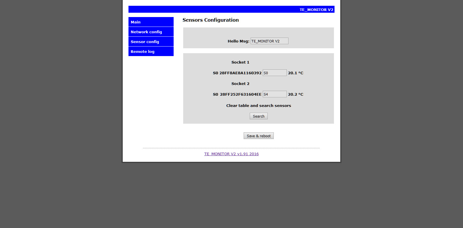

Сам интернет-термометр был размещен в здании рядом с роутером, от него были протянуты два кабеля на верхнее и нижнее поля солнечных коллекторов. Датчики были закреплены на выходе теплоносителя из полей. Настройка устройства на удивление проста и быстра. Через браузер подключаемся к нему в нашей локальной сети. Видим минималистическое окно в котором отображается два наших датчика:
Заходим на вкладку setup. После ввода пароля открываются вкладки с настройками. Первая – это настройки сети:

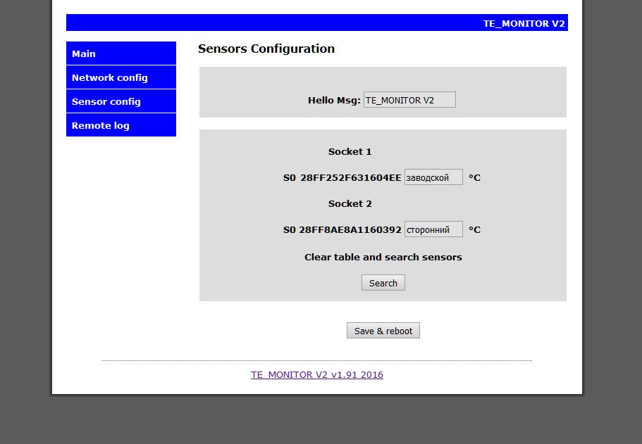

Вторая – это настройки датчиков:
В ней можно переименовать сокеты для удобства:

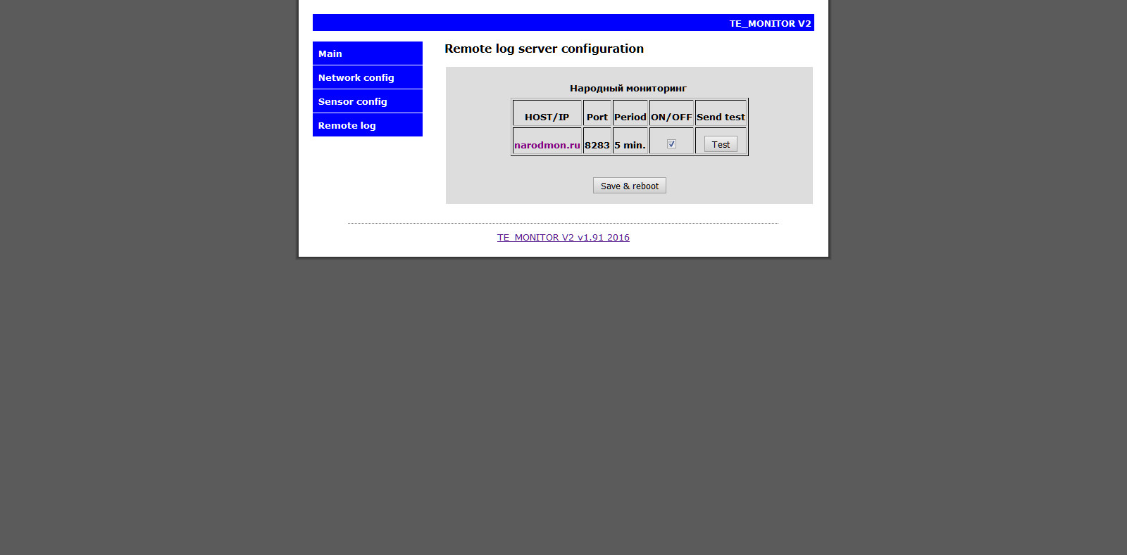

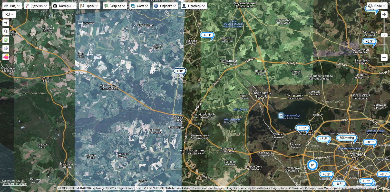

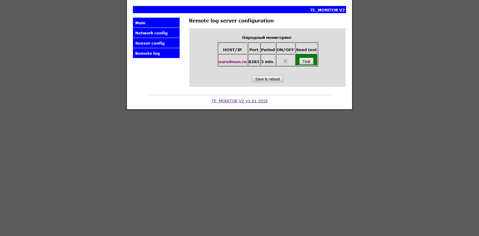

Третья – настройки удаленного мониторинга. Самое вкусное в этом то, что данное устройство поддерживает сервис Народный мониторинг.
Ставим галочку и жмем кнопку с надписью Test:

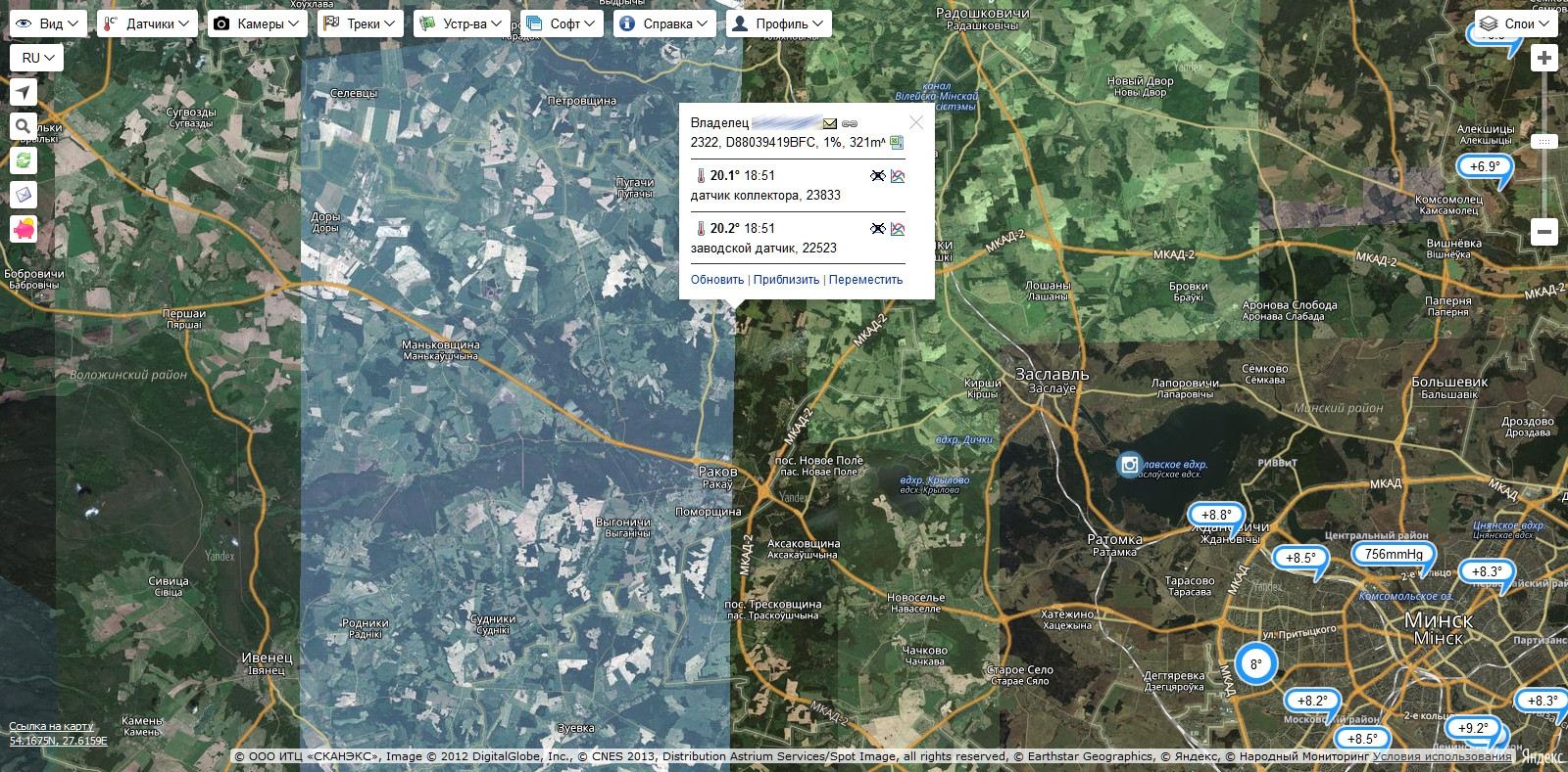

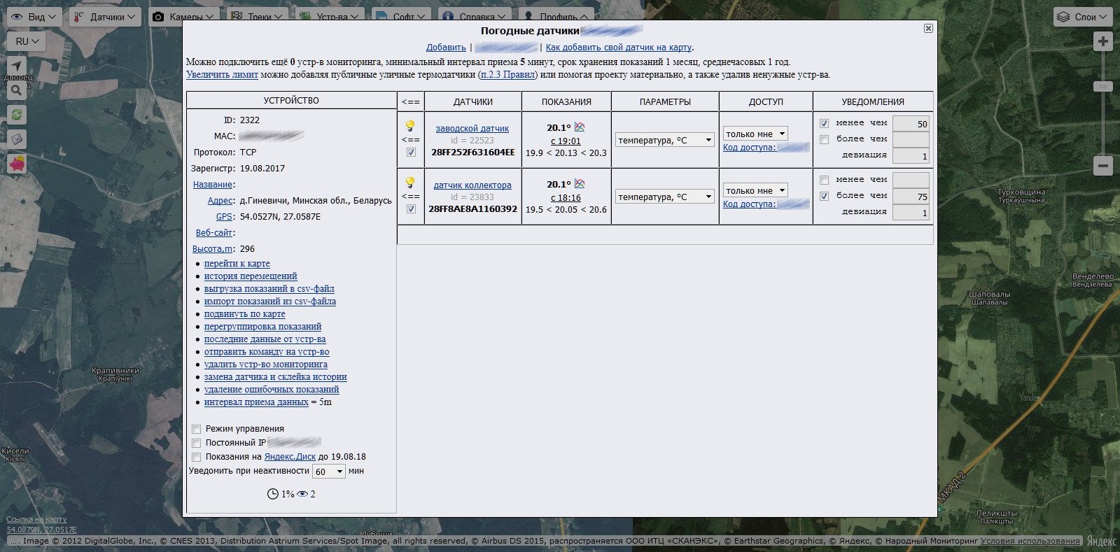

Если загорелся зеленый цвет, то значит все работает. Заходим на сайт Можно залогиниться через множество сервисов. В целях безопасности местонахождение датчика было изменено на произвольное. На момент написания статьи температурные показатели снимались в помещении.
При просмотре своего устройства можно видеть температуру обоих датчиков.

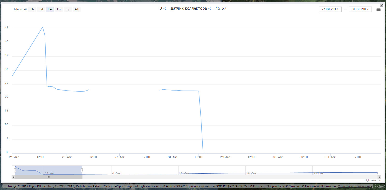

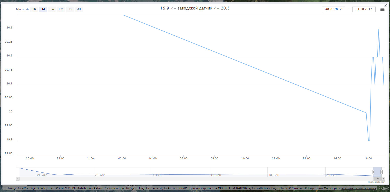

Имеется возможность просматривать графики температур датчиков за период:
Можно настроить общий доступ, уведомления при наступлении определенных уловий:

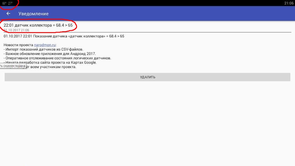

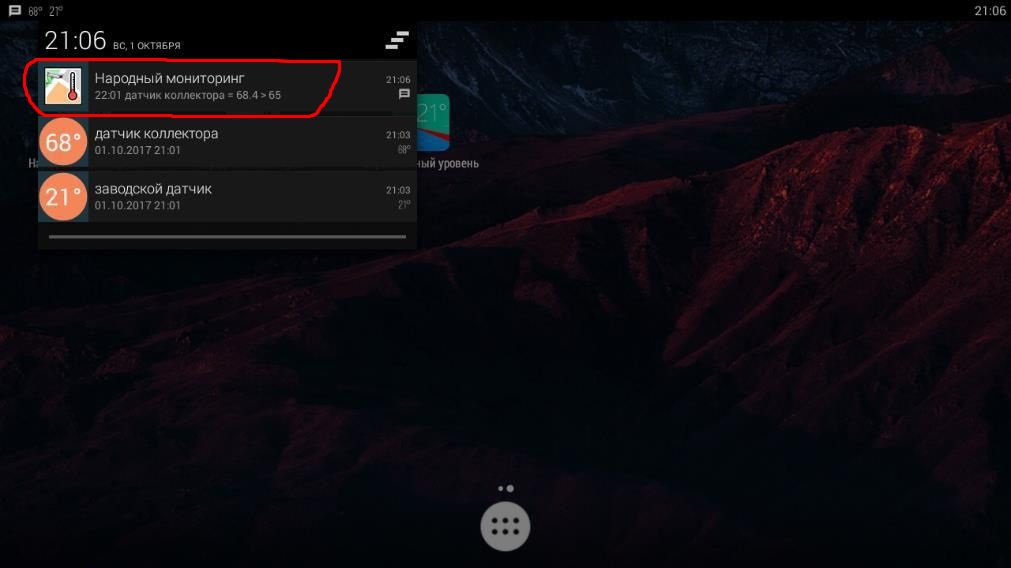

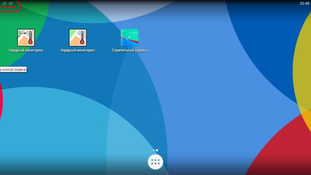

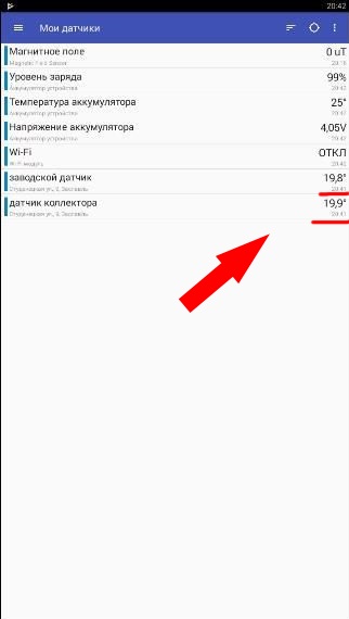

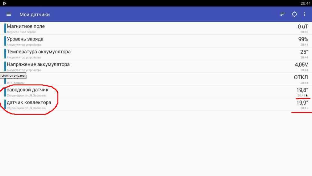

Сервис народного мониторинга имеет свои приложения для смартфонов. Приведу пару скриншотов: При свернутом состоянии есть два показания в трее статусбара:

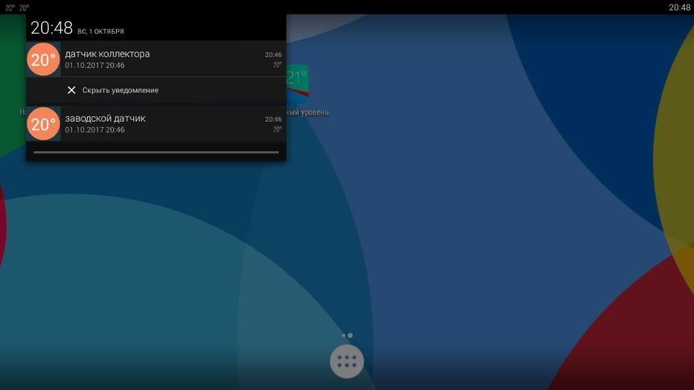

А вот так выглядит уведомление о превышении температуры выше пороговой.
В любой момент уведомления можно скрыть:
Вид в программе:
Общий вид полей программы:
Ещё один скриншот:
