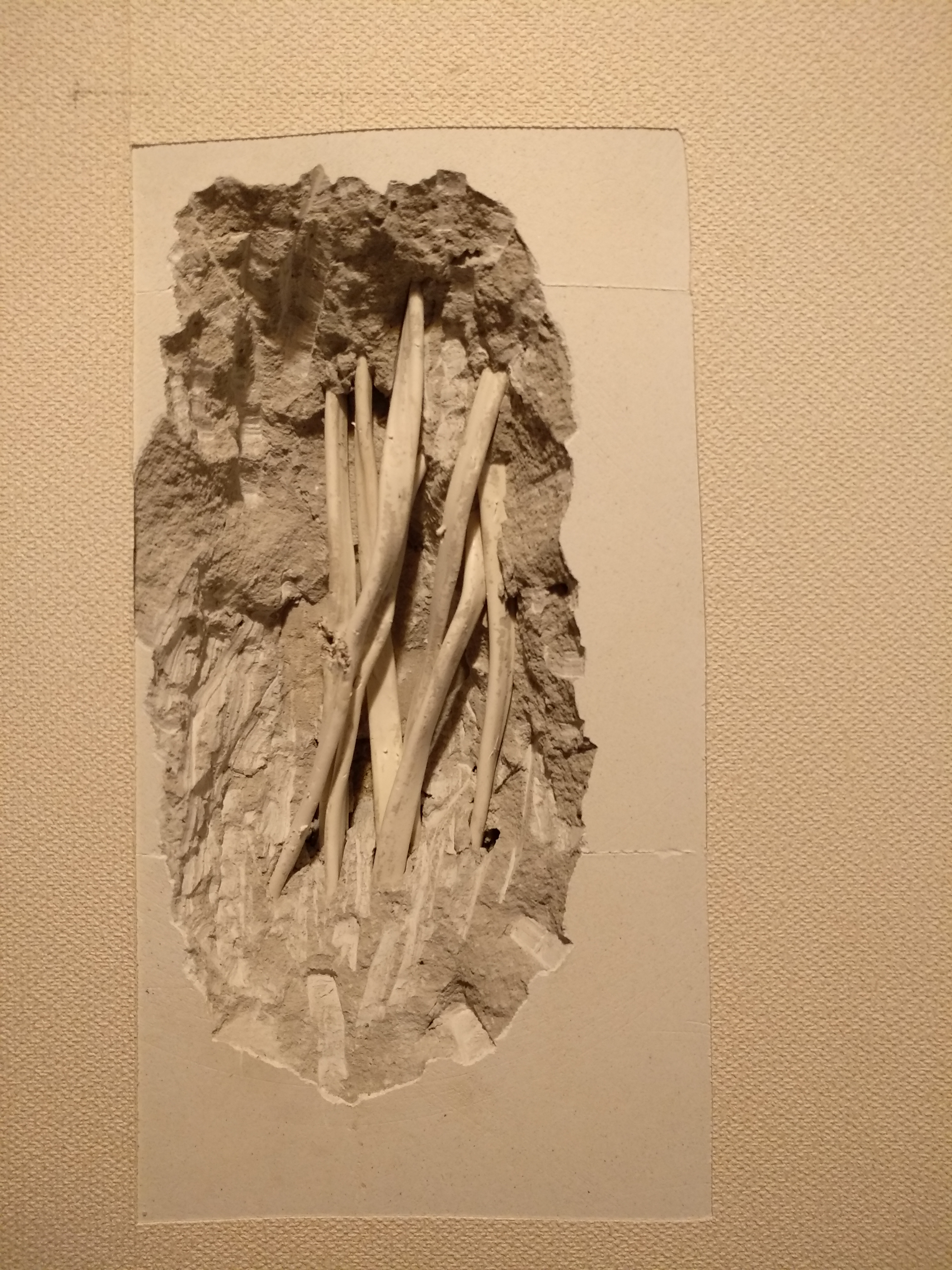

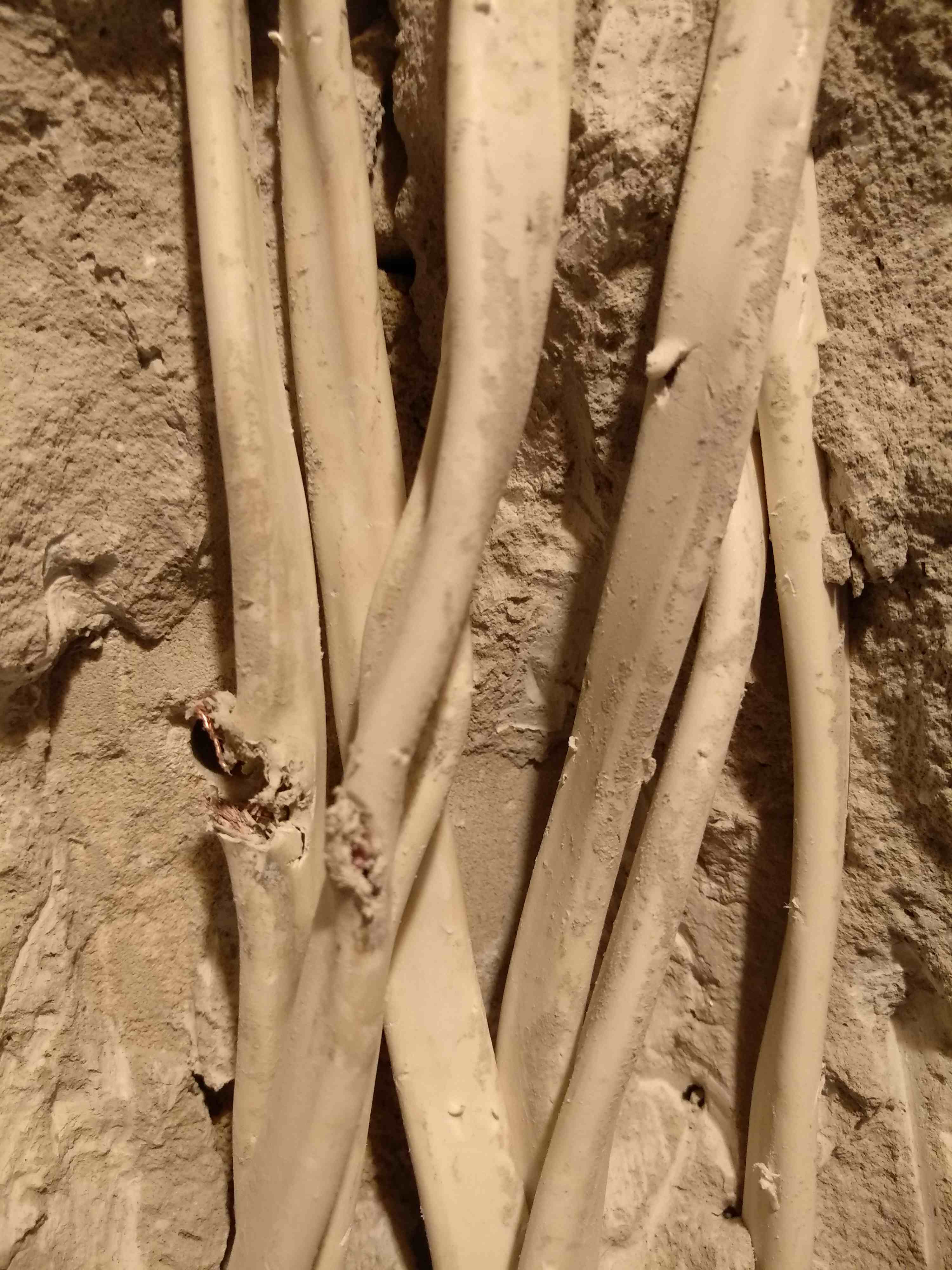

Добрый день! Знаю, что моя тема не первая, остальные уже почитал, но хочу спросить совета именно на моем случае.
Вешал зеркало над электрощитком (собственно, чтобы его скрыть), знал, что риск попасть в провод высок, но тем не менее решил вешать. Ну и попал - пробил один провод. Благо только от верхнего света в двух комнатах. Розетки и свет в ванной/кухне остались.

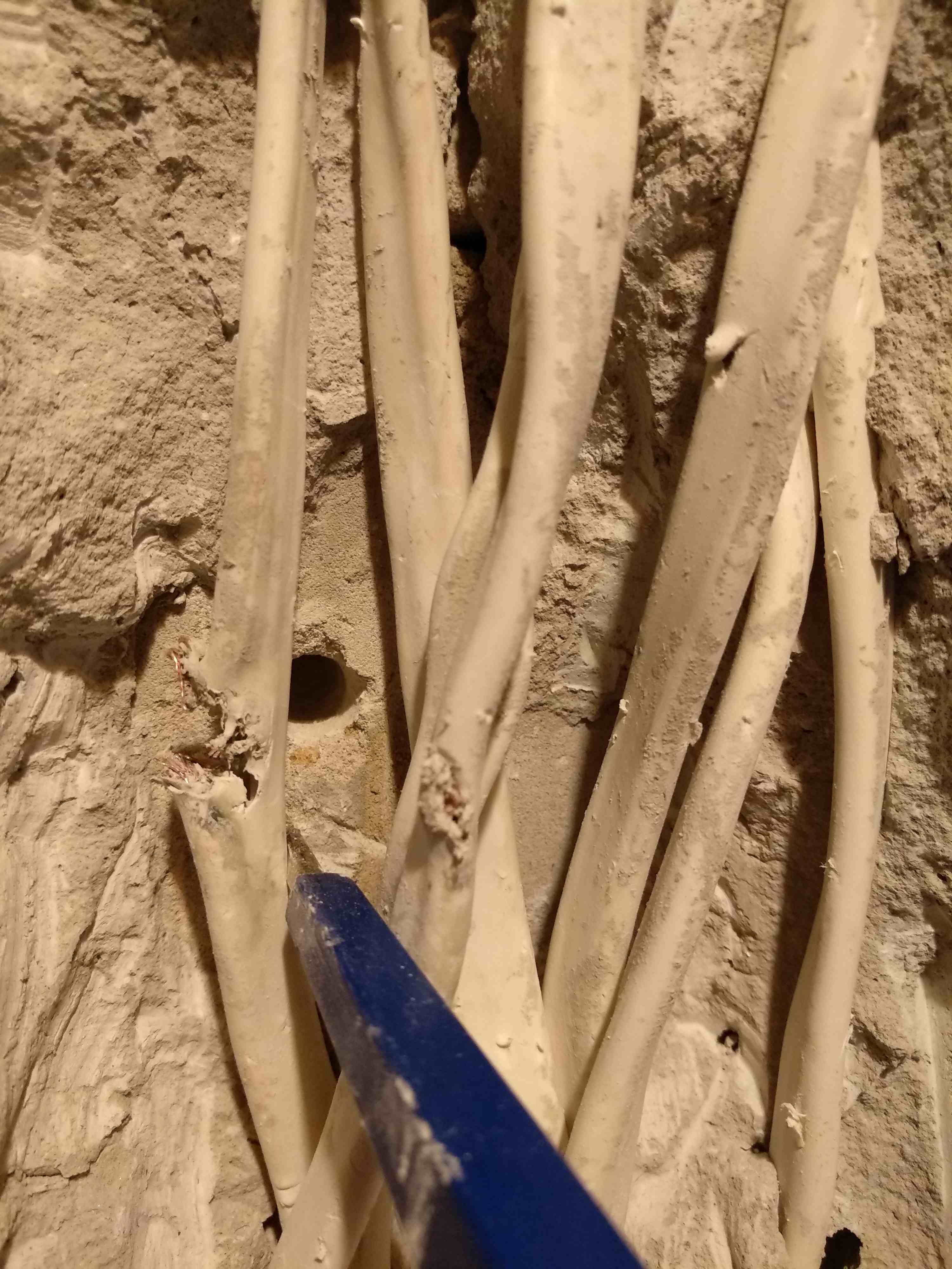

По советам (долбить стену, починить провод) я стену немного вскрыл. Вот теперь прошу совета - достаточно ли такого участка или нужно больше вверх и вниз раскурочивать? Как правильно все это починить все-таки: сделать вставку меди и спаять? Скрутки тут советовали, но их закидали помидорами из-за уменьшения сечения, как я понял.
Также на фото видно, что помимо одного перебитого провода есть и другой рядом - но там до самих проводов не достал. Его наверное просто заизолирую как следует.

3bepek написал: достаточно ли такого участка
Мне - достаточно .
3bepek написал: сделать вставку меди и спаять?
Хороший вариант , так же можно опрессовать и в термоусадку клеевую загнать .
3bepek написал: Его наверное просто заизолирую как следует.
Если изоляция жил не затронута - то просто изолентой . P.S. Странный выбор проводников :confused:

3bepek написал: что помимо одного перебитого провода есть и другой рядом
Правее от второго перебитого ещё и третий, тоже перебитый.

MaSeVi написал:
MaSeVi, не, это я чуть верхнюю изоляцию отверткой задел сейчас когда вскрывал

3bepek написал: я чуть верхнюю изоляцию отверткой задел
Может такое качество фотографии, но по-моему не чуть-чуть.

MaSeVi написал:
MaSeVi, замотаю заодно конечно, но там даже до внутренней оплетки провода не достал.

О господи... опять чертов ШВВП ?! Его изоляция и так даже руками рвется как и у ПУНПа. Снимайте с поврежденных проводов внешнюю оболочку, и смотрите на сколько повреждены жилы и их изоляция.
3bepek написал: а почему странный выбор?
Потому что эти говно провода не предназначены для стационарной прокладки.
