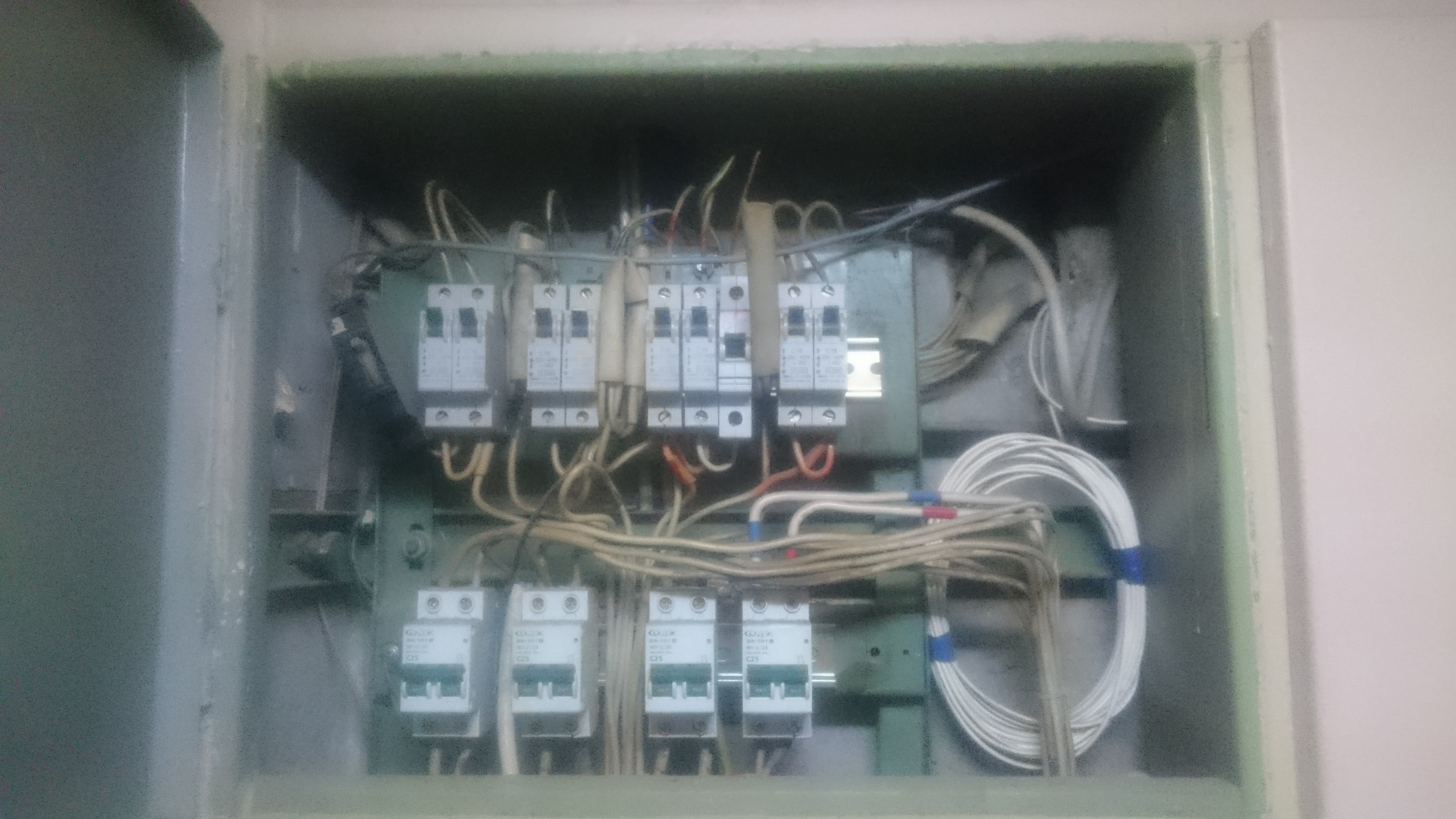

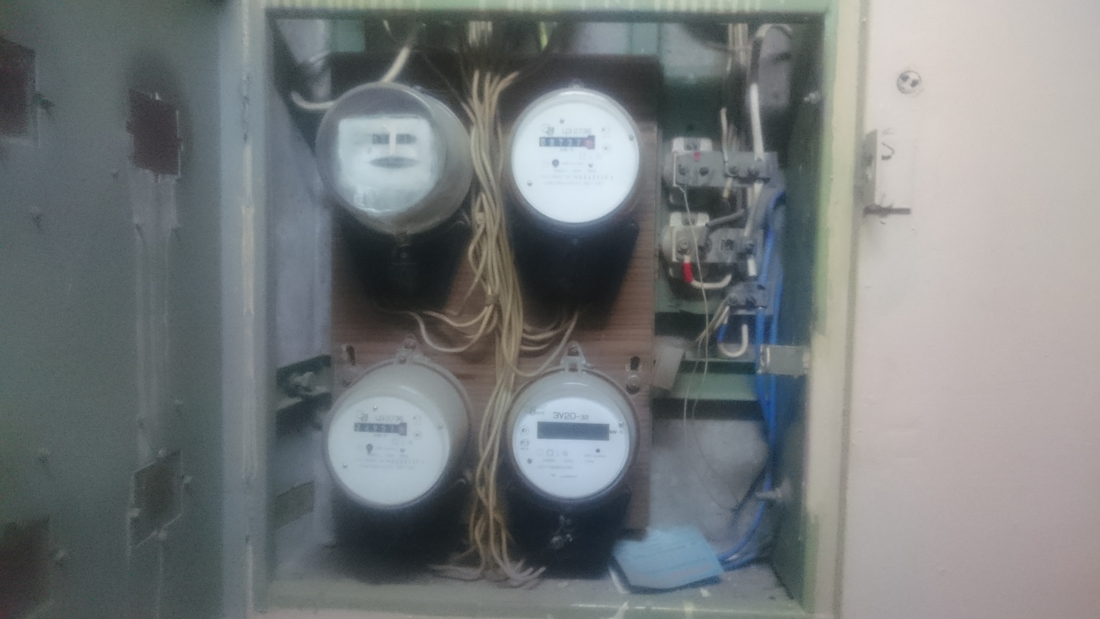

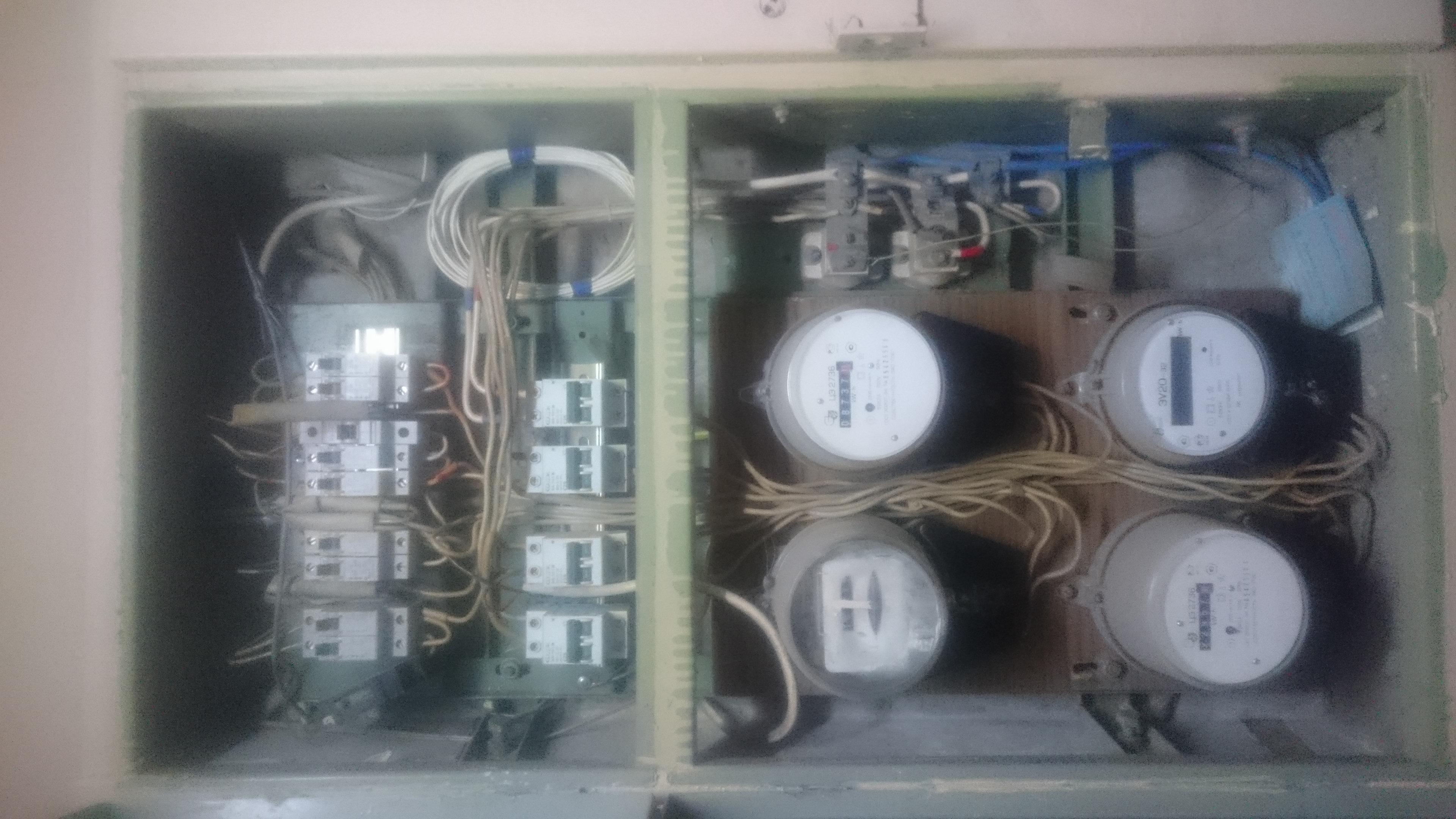

Здравствуйте. Панельный дом серии 1ЛГ-602-В-6 1975 года, с газовыми плитами, 4-х комнатная квартира. Начался ремонт коридора, в связи с этим было принято решение перенести счётчик и автоматы из щитка на лестнице в квартиру. И заодно проложить новые провода под розетки на кухню и в ванную. Для этих целей просмотрен щит на 36 модулей. Счётчик выбран НЕВА MT 124 AS O Вопросы на данный момент следующие:
  1. Разрешено ли перенести входной автомат в щит в квартиру, перед счетчиком естественно, поставив в щитке на лестнице рубильник? Чтобы при вырубании входного автомата не нужно было выходить из квартиры.
  2. Какой входной кабель выбрать, 3х10 или с запасом 3х16? Какой именно тип, отдельные ПВ-1 или ВВГ? Какой производитель кабеля, чтобы не купить Китай?
Фото щитка на лестнице

11.03.2018 в 12:41:21
alterpin написал: Разрешено ли перенести входной автомат в щит в квартиру, перед счетчиком естественно,
Нет. Но после счётчика можно поставить.
alterpin написал: Для этих целей просмотрен щит на 36 модулей.
Нарисуйте схему, может достаточно 24 модуля.
alterpin написал: Какой входной кабель выбрать, 3х10 или с запасом 3х16?
Зависит от Вашей щедрости, но не меньше 6 мм 2 по меди.
alterpin написал: Какой именно тип, отдельные ПВ-1 или ВВГ
Зависит от условий прокладки, может и ПУгВ (ПВ3) понадобится.
alterpin написал: Какой производитель кабеля, чтобы не купить Китай?
Возьмёте с собой микрометр или штангенциркуль - важно не производитель, а 1 Честное сечение 2 Толщина изоляции 3 Цвет жил (должен быть медный, без всяких примесей)

megrad, Про входной автомат - почему нельзя? Инскл инфу на эту тему - нашёл только, что перед счетчиком должен быть автомат. А где написано, что именно на лестнице, а не в квартире?
Про щиток на 36 - почитал соседние темы, так и в однушку собирают щиток на 36, впритык. А у меня еще счетчик в нем на первом ряду.
По поводу входного кабеля, там получается 4 метра, по деньгам не критично. Что 10, что 16. Так лучше тремя отдельными ПВ или ВВГ? Опять же, это где-то прямо прописано или на свое усмотрение как удобнее?

11.03.2018 в 16:24:54
alterpin написал: Про входной автомат - почему нельзя?
Потому что вводной кабель в таком случае если и будет защищен, то вставками в ВРУ номиналом ампер эдак 80.
alterpin написал: лучше тремя отдельными ПВ или ВВГ?
ВВГ

11.03.2018 в 18:24:17
Конечно МОЖНО, только надо на это получить разрешение в УК или что там у вас. Дерзайте .У меня стоят и вводные и счётчик в квартире :)

11.03.2018 в 18:32:58
ebf написал: У меня стоят и вводные и счётчик в квартире
И вводной кабель ничем не защищен ?
