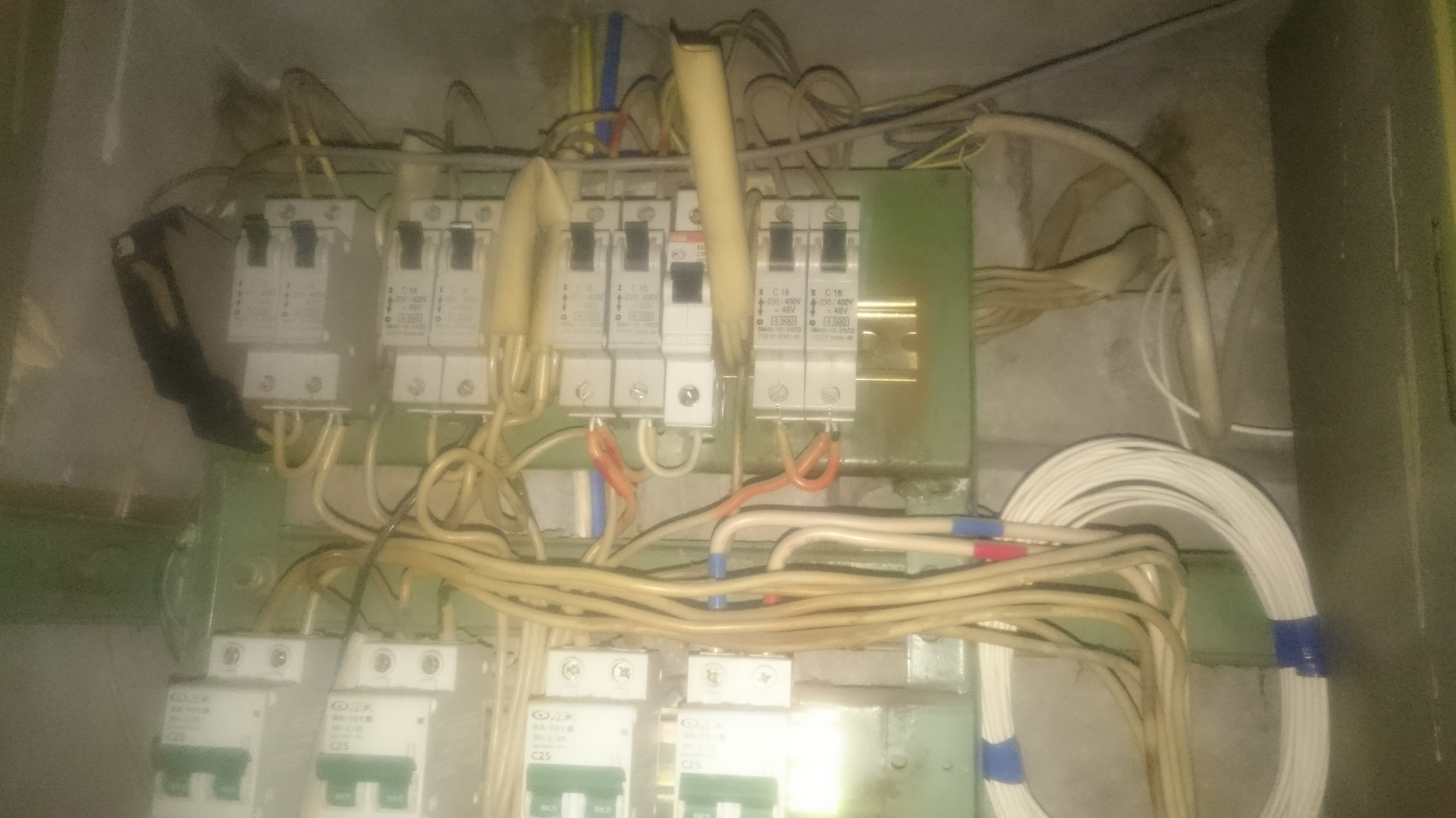

alterpin
alterpin
Регистрация: 11.03.2018
Сообщений: 40
11.03.2018 в 19:52:41
megrad, проекта на данный момент нет, потому что делается не общий ремонт, а собственно коридор. Однако замена входного и установку щитка со счетчиком необходимо делать уже сейчас, чтобы в дальнейшем не переделывать.
По прикидкам будет 1 рейка: входной автомат (ширина 2) счётчик (ширина 5) 1-2 контрольные лампы или вольтметр. Итого 8-9
2 рейка: УЗО, контрольныеилампа и 5-6 автоматов
3 рейка аналогично, пока про: УЗО (если будет смысл), контрольные лампы, 5-6 автоматов

alterpin, Схему представить можете? И куда столько контрольных ламп и для чего?…

Кстати, вопрос вдогонку. В щитке лет пять назад меняли провода стояка и теперь три провода, включая желто-зеленый. Однако визуально он никуда не подключён, в квартирах его нет. Так куда подключать третий провод нового входного кабеля?
