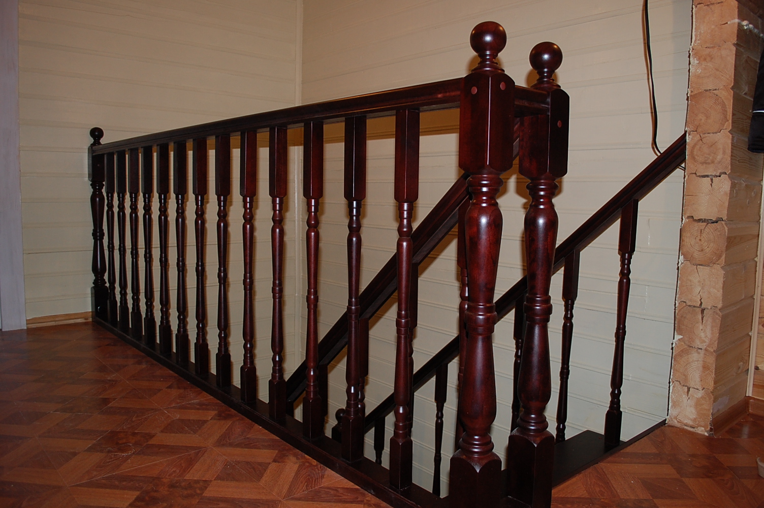

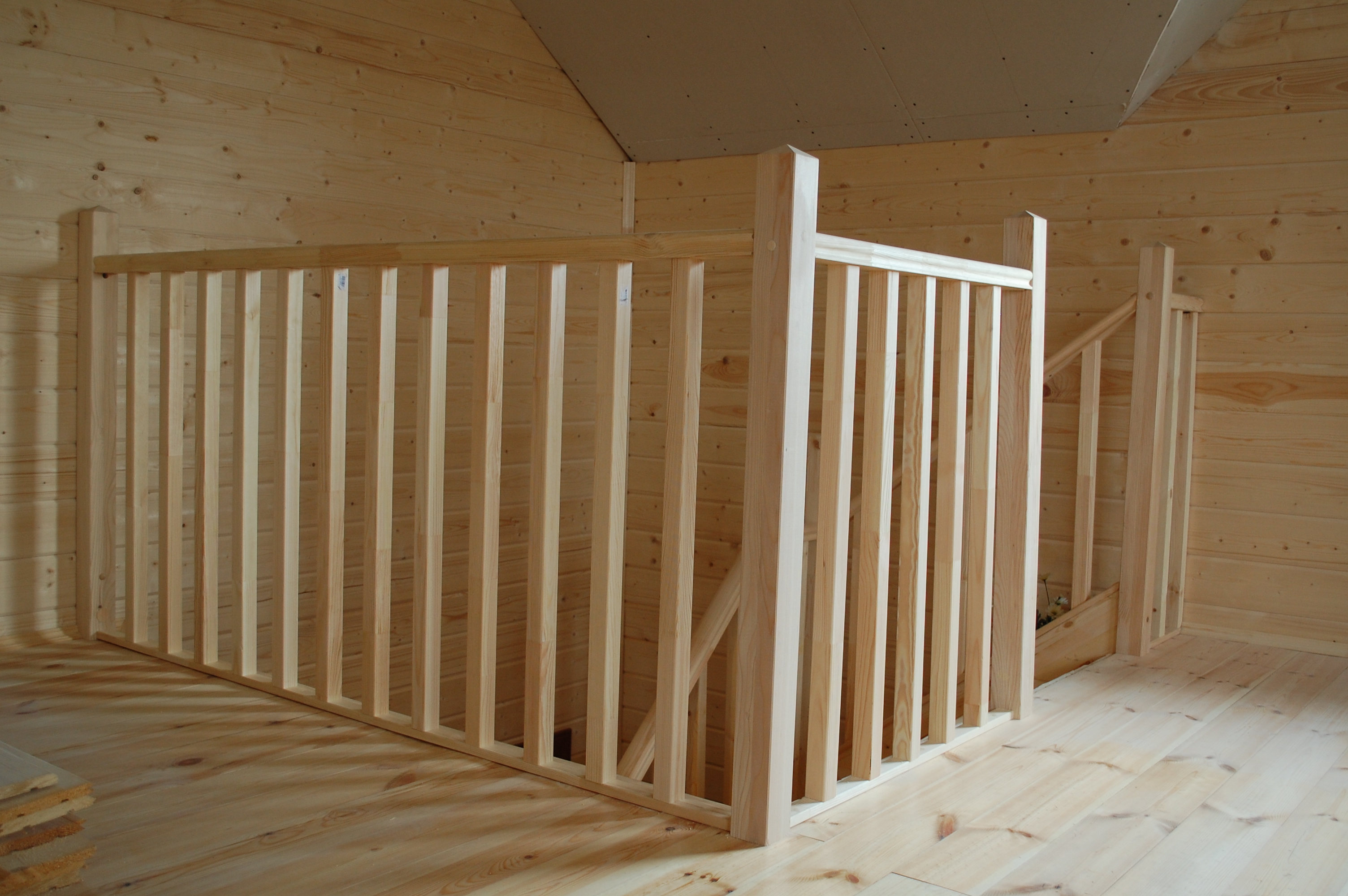

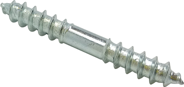

Доброго времени суток! На мансарде хочу установить деревянное ограждение лестничного проема (балюстраду). Материал из хвои: опорные столбы 80х80 или 90х90, балясины 40х40 или 50х50. Крепить столбы и балясины к деревянному полу планирую с помощью сантехнических шпилек 8х80 и 6х80. Саморезную сторону шпильки вкручиваю в столбы и балясины, а резьбовую вкручиваю в пол.
Посоветуйте, пожалуйста, куда вкручивать шпильки: просто в отверстие в полу, в усовую гайку, в анкерную гайку? Может быть, есть варианты получше, которые обеспечат прочность соединения?

Дополните саморезную часть которую будете вкручивать в балясины каким ни будь клеем типа химических анкеров. В полу делаете отверстие, ставите балясину и с низу через шайбу прикручиваете к полу. Но в вашем случае возможно так не получится, в таком случае и низ балясины крепите на химические анкера. Главное что бы у вашего лестничного ограждения поворот был. А то со временем и такая конструкция раскачается.

Сан Саныч (Москва), Спасибо за интересную идею. К сожалению, снизу закрепить балясину не получится. Почитаю про химический анкер. Вопрос: какие шпильки тогда лучше устанавливать (хватит ли длины 80 мм)? Хотя, при сверлении под шпильку наверняка не стоит делать сквозное отверстие в полу, т.е. нужно учитывать толщину половой доски.

Какой нафиг химанкер для дерева, что за бред. Если уж клей в соединение добавлять, так тот который для дерева и предназначен (типа ПВА). Но в данном случае есть двухсторонние шпильки , вот их и используйте, они причем в Леруа есть в продаже . Отверстие в хвое под шпильку диаметром 8мм не стоит делать более 5мм
Но куда проще и надежней сделать конструкцию используя подбалясенник , а еще лучше плюс составной поручень с надбалясенником .
