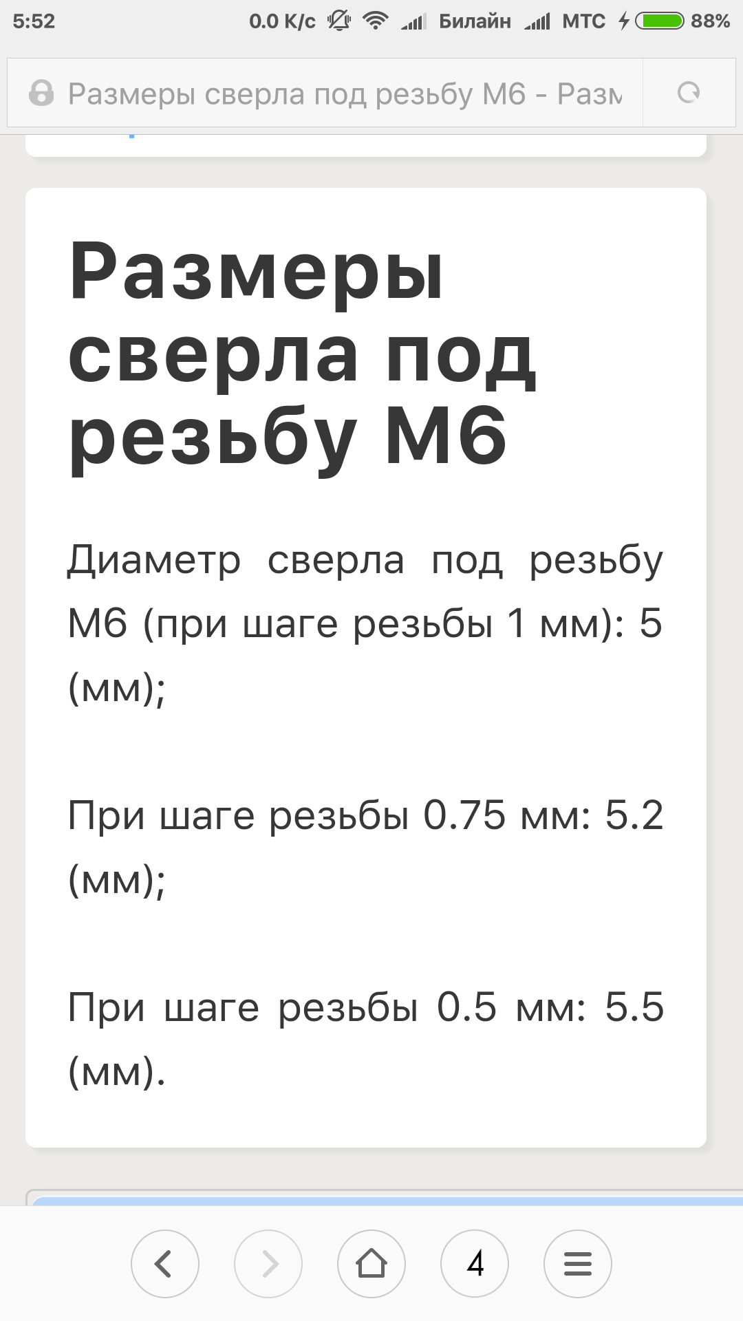

Приветствую. Возникла надобность нарезать резьбу М6 в сквозных отверстиях, толщина заготовки 23 мм,сталь 3пс, 12 таких отверстий. Резьбу резать умею но вот на первом отверстии заломился метчик и чуть не загубил заготовку. Полдня потратил на то чтобы раскрошить и выбить обломок. Может подскажет кто метчик какого производителя приобрести. Токарно-фрезерные станки не предлагать))) К токарю-фрезеровщику тоже не пойду. Дабы не выглядело рекламой пишите в личку

Имхо тут надо не на производителя смотреть, а на марку стали! Рекомендовал бы Р18, если из отечественных метчиков. Ну а всякие советы о том, что насухую нарезать не стоит, метчики бывают I и II, или автомобильные, которым сразу за один проход профиль нарезается, о том, что стружку надо подламывать вращая метчик в обратную сторону - писать не буду! ) Да, еще момент - какой диаметр отверстие у вас насверлен? Для М6 обычно сверлю 4.8, реже 5... Если у вас меньше, то это может быть проблемой И еще важно вручную нарезаете или шуруповертом к примеру?

mihail28-32, Как и сказано выше. Подобрать сверло по таблице под резьбу. Купить два метчика, проходной и чистовой и с маслом.

Улыбнуло))) Спасибо конечно за внимание и ответы но ф отверстия 5 мм,мажу маслом -остатками моторного масла, движения возвратно-поступательные -пол оборота вперед-чеверть назад. Это всё я хорошо знаю ещё с 1987 года когда нам читали курс металлообработки. Впечатление что Этот мой метчик был перекаленным - уж очень легко он сломался и крошился. Есть метчики Рекос но у них короткая резьбовая часть на проход он не пройдёт и толстый хвостовик. Надо покупать новые а какие именно производителей и ассортимент сейчас богатый.

mihail28-32, А диаметр отверстия в таблице вам ни о чем не говорит? У вас 5, и не известен шаг резьбы.
