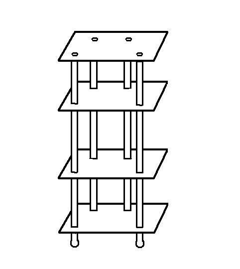

Задумал изготовить своими силами стеллаж по типу стойки под аппаратуру, т.е. когда 4 трубы и несколько полок из стекла или дсп. Размер стеллажа: высота 2000мм, ширина 400мм, глубина 600мм. 4 или 5 полок из дсп. (примерный рисунок в аттаче)
Полки наверное закажу распиловщикам, хочется сделать закругленные углы. Трубы наверное можно купить и распилить самому.
Непонятно как делать соединение труба-дсп-труба? Может специальное крепление есть какое? В той же hi-fi стойке промышленной на срезе трубы приварена перемычка с резьбой, т.е. скрутил как конструктор и радуешься. Вот бы такие готовые трубы были в продаже разной длинны.

видел такие трубы в OBI.скрутил и готово.

К толстой релинговой трубе идут разные фланцы. Кто торгует фурнитурой, обычно все это выставляет рядом. Есть "открытые системы" - это из области торгового оборудования, те же трубы, соединители, фланцы, ножки в трубу, заглушки и т.п. Можно собрать как угодно. Продают там же. У нас продают много полок под цветы из такой комплектухи. Довольно прочно. Еще вариант - резьбовые шпильки М6 или М8 с высокими гайками. Шпильки продают метровые. Две штуки вкручиваются в гайку-муфту, на этот стержень, как бусы, нанизываются трубы и полки. Обычные гайки на концах все это стягивают. Как сделать ножки - надо подумать. М.б. просто ножки прикрутить к нижней полке, или колесные опоры?

Karlson4ik написал : Непонятно как делать соединение труба-дсп-труба?
Делал этажерку для цветов из толстой фанеры.
В фанере отверстия. Сквозь отверстия трубы. Трубы (кажется 22мм) покупал в магазине мебельной фурнитуры. Там же и фланцы. Фланцы фиксируются коническими винтиками. Усилие такое, что труба слегка деформируется. Весьма надежно.

Подойдет система Joker, Uno или подобная. http://www.joker4.ru/system.php?item=joker
14.02.2007 в 08:46:09
Огромное всем спасибо за советы! Загляну для начала в Obi. А уж если не судьба, тогда будем пилить сами. Главное - теперь понятно как оно соединяется :)

Можно вместо системы джокер использовать обычные стольные трубы, получается значительно брутальнее. Вот пример. !#[https://youtu.be/YqHsOgOO92c]
