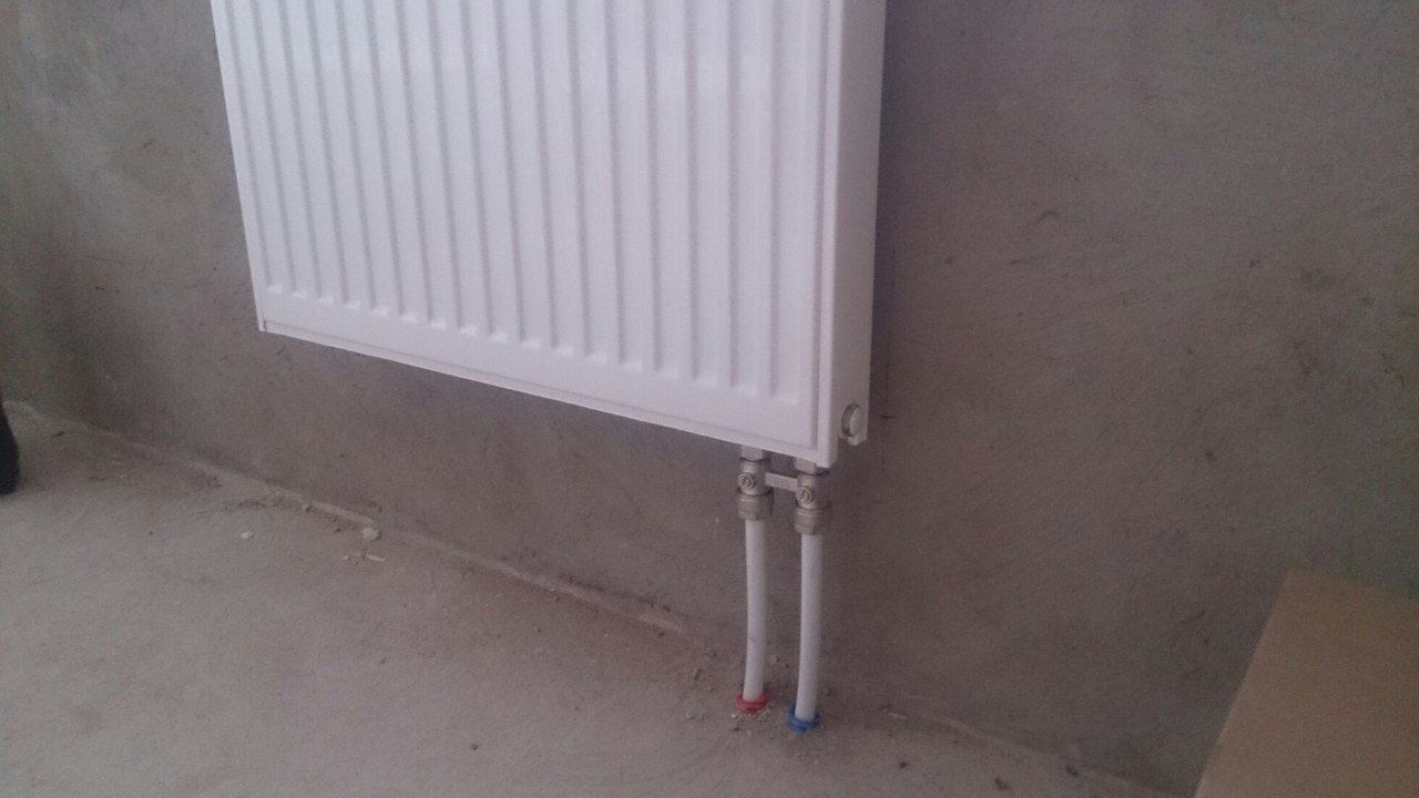

Добрый день форумчане!

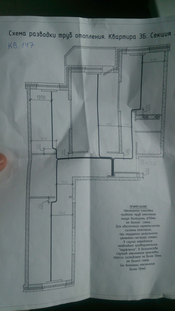

Прошу вашего совета. Квартира в новостройке 13 этаж, котельная на крыше с регулировкой температуры. Имею лучевую систему отопления от застройщика. Трубы МП ввод 20 лучи 16. Заменить вводные трубы возможности нет, этажный коллектор метрах в 7.

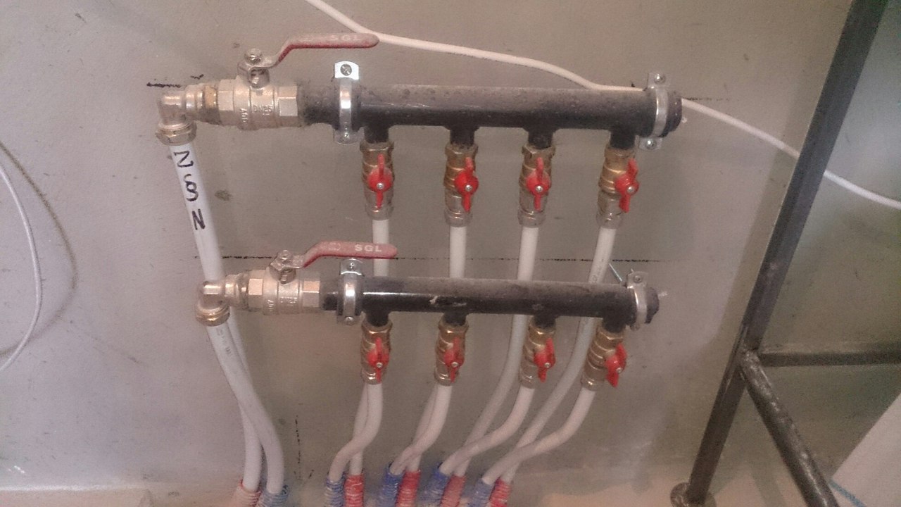

Так как коллектор отопления расположен в коридоре, хочу перенести его в объединенный СУ к стоякам и расположить вместе с коллекторами ХВС и ГВС. Сделать подключение из стен для удобства эксплуатации и простоты укладки напольных покрытий. Заменить ОП Prado 11(вроде, 1 трубка 1 решетка) на биметалл, например rifar base. На данный момент в квартире прохладно, на первый взгляд мощность ОП маловата. Монтаж своими силами, изучение темы на стадии когда вопросы прибавляются :) Хотелось бы понять правильное ли направление я выбрал, может стоит оставить как есть убрав коллектор в стену?

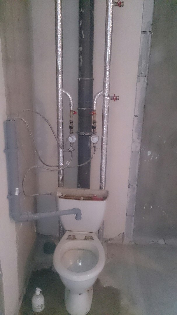

  8. Планируется защита от протечек. Имеется 4 врезки в стояки, 1 хвс, 3 гвс(фото). Можно ли организовать работу полотенчика сократив количество врезок до 1 хвс 1 гвс? Или придется ставить 4 автоматических крана?
  9. Насколько сложно будет разместить это все над инсталяцией рядом со стояками с учетом коллекторов водоснабжения, стандартное количество потребителей? Еще фильтры грубой очистки хотелось бы впихнуть.

Inch1964, Коллектор в коридоре надо куда-то спрятать, а там раздевалка быстрого доступа, нужно делать какой то люк, который будет портить внешний вид. Нижнее подключение радиаторов, придется делать серьезные отверстия в ламинате, что бы при расширении он их не давил. На первый взгляд недостаточная мощность ОП, во всех комнатах 500-600 ширина ОП прадо 11, сейчас в -3 -5 на улице, ОП на ощупь градусов 40, с прикидкой что на 55 ладонь держать больно, если правильно помню).

Bulch написал: Как проложить трассы
Максимально коротко ( по прямой) с составлением схемы плана пролегания труб (с размерами, отступами), если через пороги, то в метал гильзе, на случай бурения порожка

молоток написал: При наличии на ОП запорной регулировочной арматуры можно обойтись без этого, так как можно отбалансировать на вентилях.
То есть оптимальным вариантом будет, либо запорные коллекторы + термоголовка, либо коллекторы без арматуры + запорные краны на ОП + термоголовка? Или же термоголовка может перекрывать воду? Второй вариант более правильный как я понял из постов здесь на форуме, дабы не создавать сопротивление до ОП...
молоток написал: Максимально коротко ( по прямой) с составлением схемы плана пролегания труб (с размерами, отступами), если через пороги, то в метал гильзе, на случай бурения порожка
Калькулятор рехау говорит что 16 стабил 10 метров удлинится на 10мм и должно быть "плечо длинны компенсатора 426мм" Или в данном случае плавные повороты и так создадут достаточную компенсацию?

А что с полотенчиком делать? 4 крана защиты от протечек?

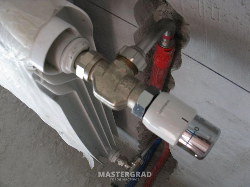

Вот на форуме нарыл, скорее всего хочу так. Что установлено на подаче, это клапан с термоголовкой? А на обратке просто тройник или это тоже что то специальное? При этом балансировка и запирание ОП происходит на коллекторе?

Bulch написал: придется крутить для того что бы затянуть соединение?
Ничего не надо крутить, американка к черту, к пресс фитингу МП с наружней резьбой накручиваете фитинг рехау с внутренней резьбой и заправляете на фитинг рехау трубу
Оптимально на каждом приборе связка запорный и терморегулировочный вентиль плюс термоголовка
Bulch написал: 16 стабил 10 метров удлинится на 10мм
Для этого и существует гофротруба защитная, в ней сама труба сыграет змейкой при расширении (удлинении). Либо укладку труб произведите небольшими зигзагами.

Bulch написал: защиты от протечек?
Квартиру страховать будете, что у вас за мания такая ?
Bulch написал: Что установлено на подаче, это клапан с термоголовкой?
Верно
Bulch написал: А на обратке
Как раз запорный вентиль, балансировка и закрытие потока жидкости. Коллектор простой с шаровыми кранами достаточно.
