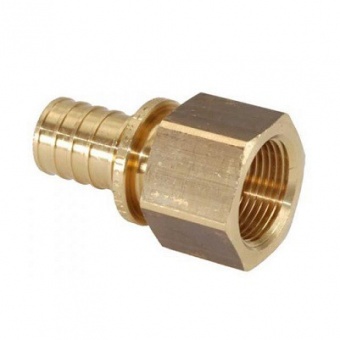

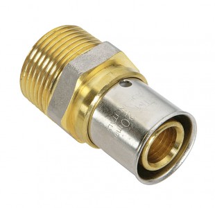

Bulch написал: Какой самый надежный вариант перехода с МП на рехау?
Bulch,
Или как меняет Олегович, под полом в существующей гофре протянуть новые

Олегович написал: но в итоге справились, применив очень простое ухищрение...
Рычагом тянули трубу? Даааа...на меня и так уже косо смотрят что решил расковырять отопление, так еще если рассказать про протяжку трубы с коллекторной....а есть ли смысл менять ввод? там же ответственность УК или застройщика уже, если только убрать переход МП - Рехау.
молоток написал:
Bulch,
Спасибо за наглядность.
