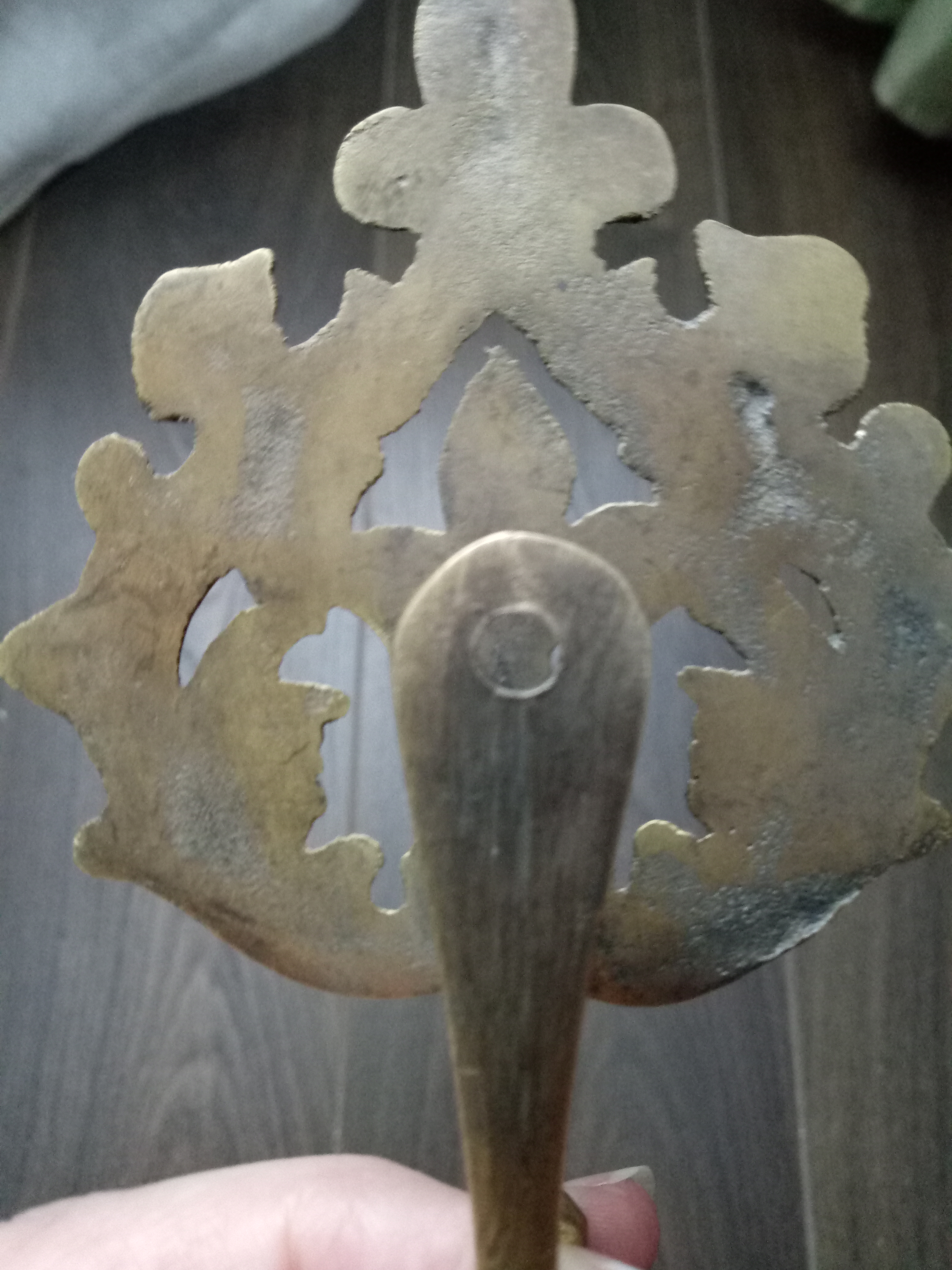

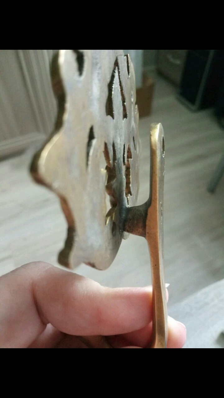

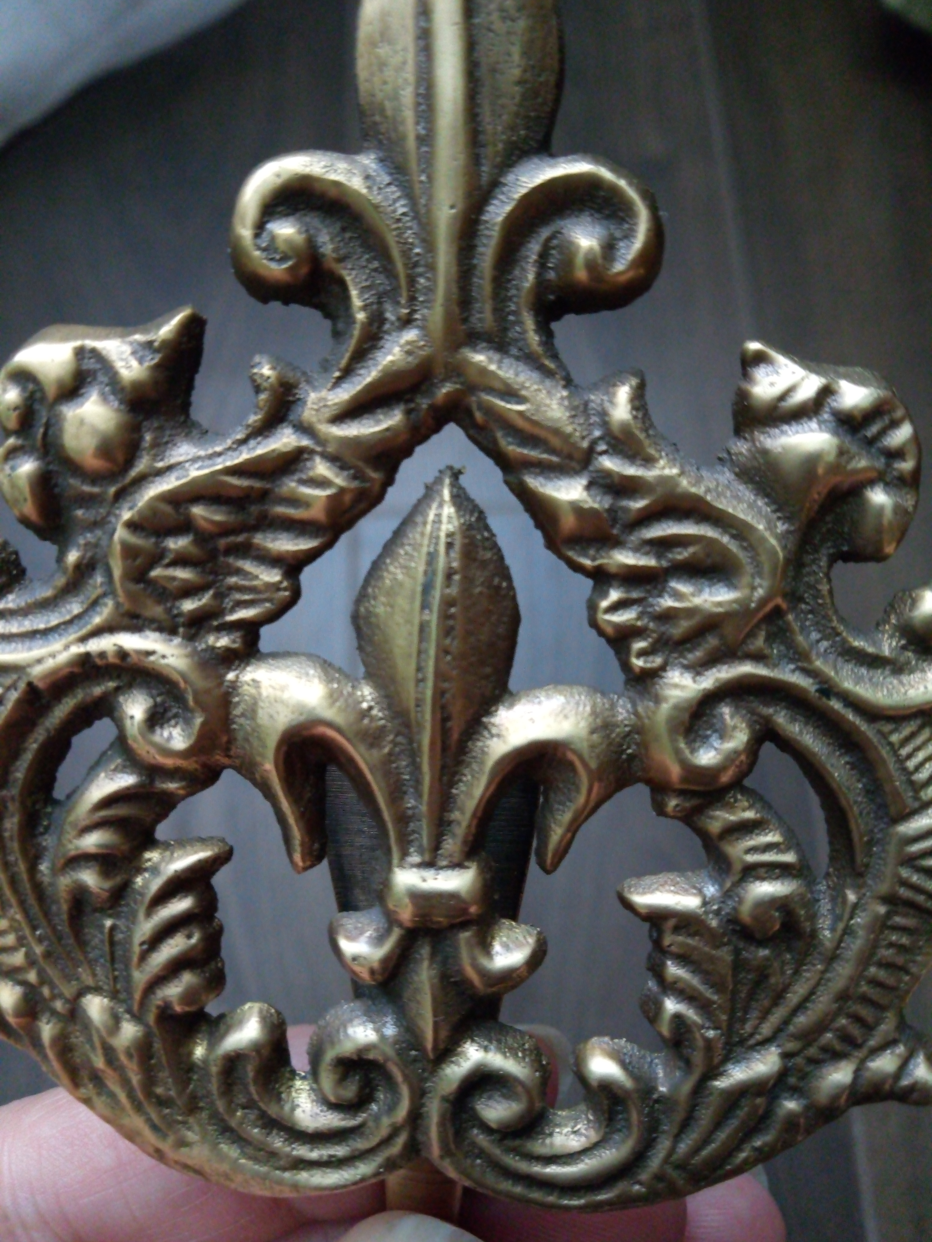

Всем доброго дня!Приобрела крючки для вешалки в коридор,на блошке,латунные,винтажные,по почте.Теперь не знаем,как их крепить:декоративный элемент слишком близко расположен с пластиной,на которой крепежное отверстие, И само отверстие-не удлиненное,чтобы можно было повесить и опустить крючок.Но как-то же их крепили люди к стене.Помогите,пожалуйста, советом.

Вставьте саморезы в вешалку. Просверлите отверстие в стене вставьте туда пластмасовое основание под дюбель большего диаметра чем саморез. Залейте в отверстие клея. Вставьте туда саморезы которые в вешалке.

Сквозь узор тонкой отверткой :)

Либо на прямой крюк, либо саморезом с шестигранной головкой под рожковый ключ. Можно вкрутить в дюбель кусок шпильки, а зафиксировать крючок гайкой.

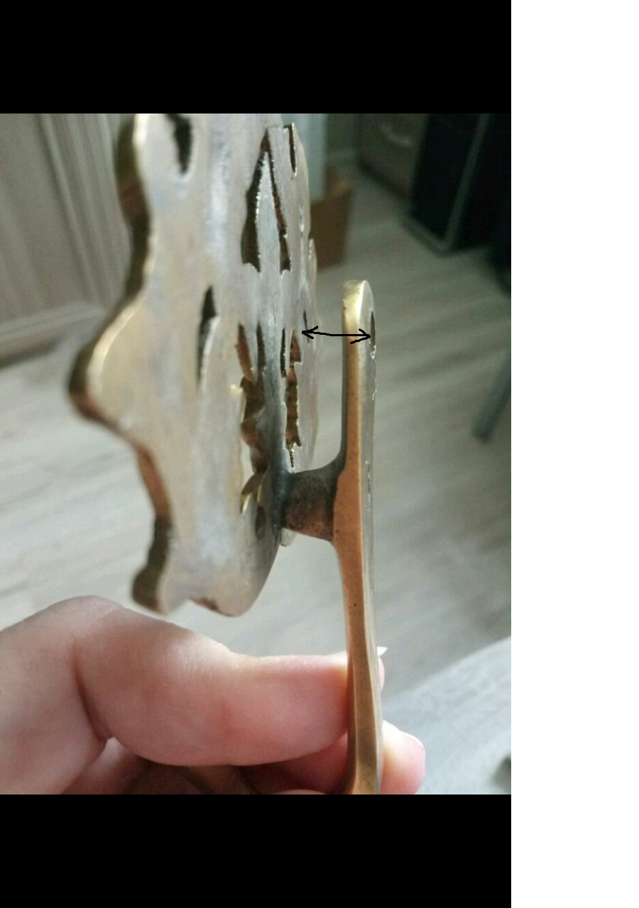

Расстояние от узора до отверстия 0,7 мм,саморезы не влезут.И лилия декоративная прямо напротив отверстия.

strider1978 написал: Можно вкрутить в дюбель кусок шпильки, а зафиксировать крючок гайкой.
+1

В этом случае крючок будет неплотно прилегать и крутиться, когда будешь снимать с него одежду.Пока в голову приходит самый плачевный вариант-просверлить отверстие в самой лилии.

timon123 написал: Расстояние от узора до отверстия 0,7 мм,
Может быть 7мм?

Или на клей просто, кто клей посоветует!!??
Например дюбель Mungo MN 6 x 30 штатно позволяет использовать шпильку М4.

timon123 написал: В этом случае крючок будет неплотно прилегать и крутиться,
не будет - притяните его гайкой, рожковым ключем
Чтобы вообще не крутился даже при приложении приличного усилия - на плоскость, которой прижимается к стене нанесите немного герметика силикон или MS
