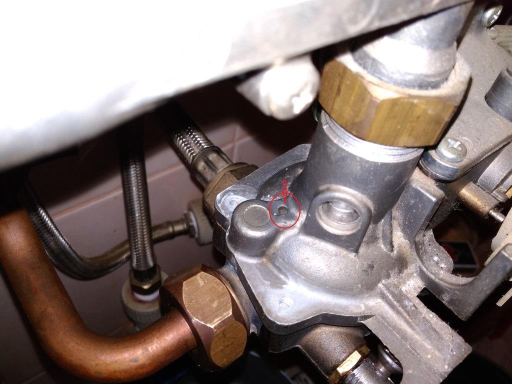

Добрый день. Прошу помощи. Стала подтекать газовая колонка Demrad. Откуда подтекает отметил на фото. Заменил сальник штока на водяном узле. Через некоторое время опять сочится. Может на штоке выработка? Вроде бы диаметр везде 2 мм. Куда копать?

dimasikxp, Нашел причину. Трещина в пластмассовой крышке в которую вставляется шток. Тему можно закрывать
