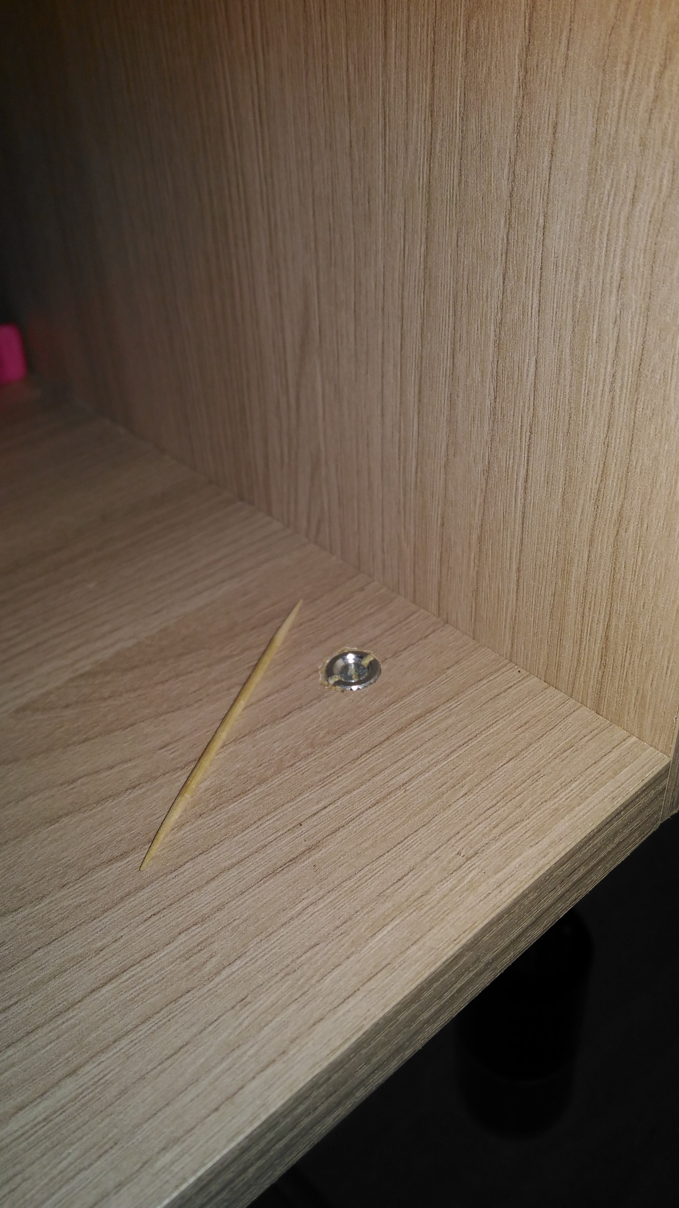

Сообщений: 137485
01.04.2018 в 16:19:07
Или такой вариант. Нужны ли тут заглушки вообще?

BV написал: Нужны ли тут заглушки вообще?
Ну если сточки зрения для себя то нет , заказчику надо сдать всё в лучшем виде!

Арс Ди Коль, в размерах - намного меньше, чем эксцентрик

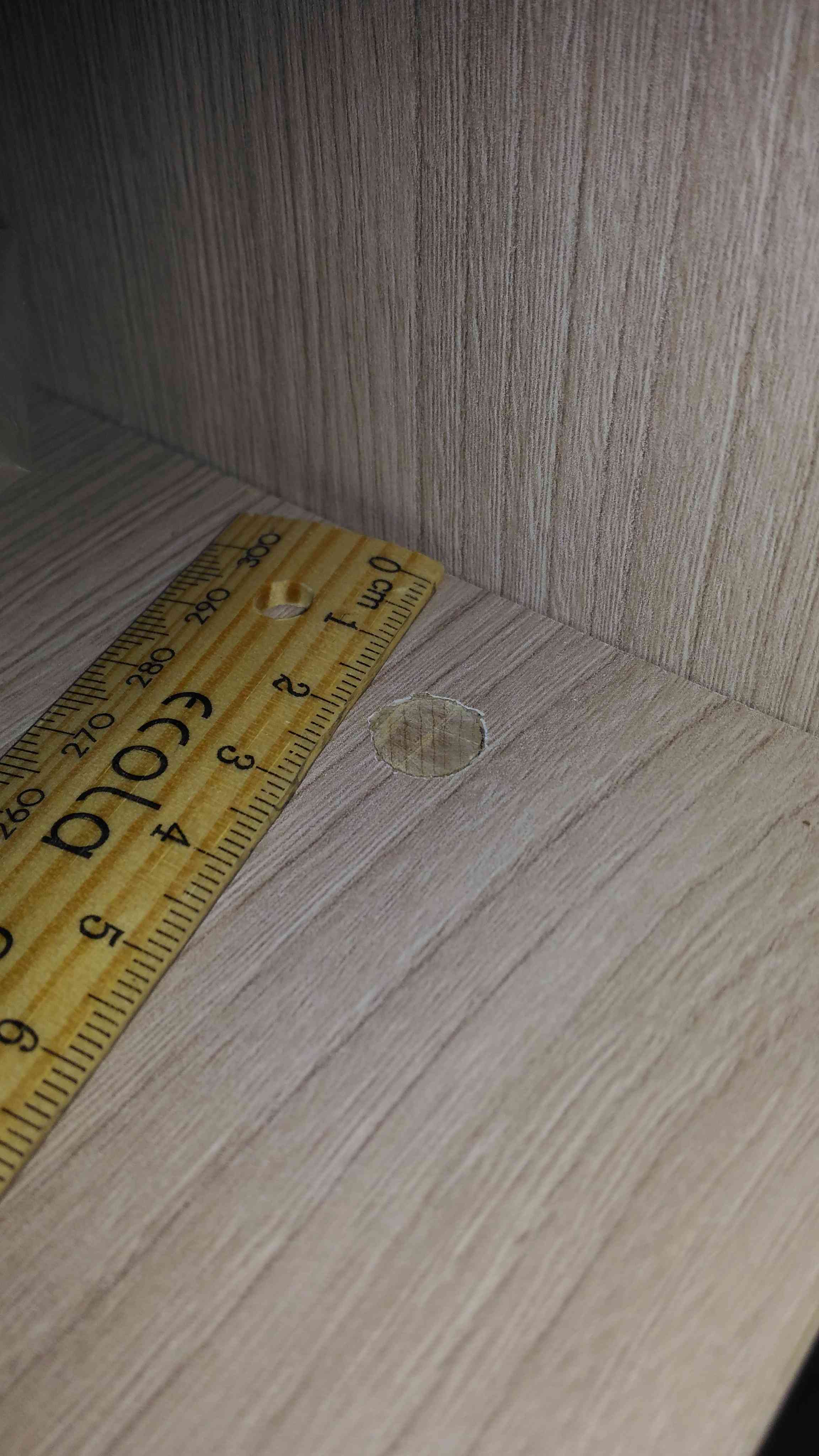

Сообщений: 137485
01.04.2018 в 17:25:37
Здесь - немного не аккуратно цвет подобран. Со вспышкой заметно, а в реальности почти не видно.
Могу предложить вам вариант заглушек под это - из остатков ДСП вырезаете трубчатым сверлом и делаете тонкую вставку. Будет практически незаметно.
