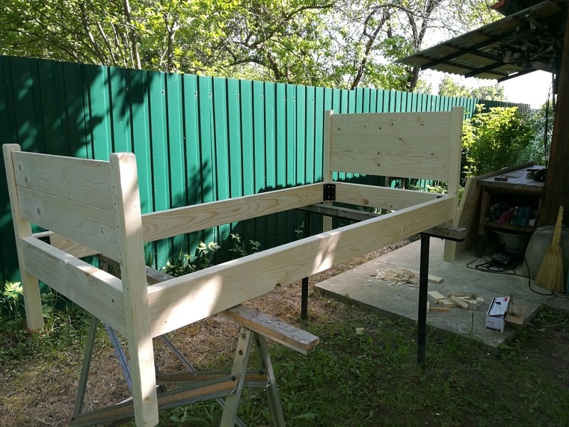

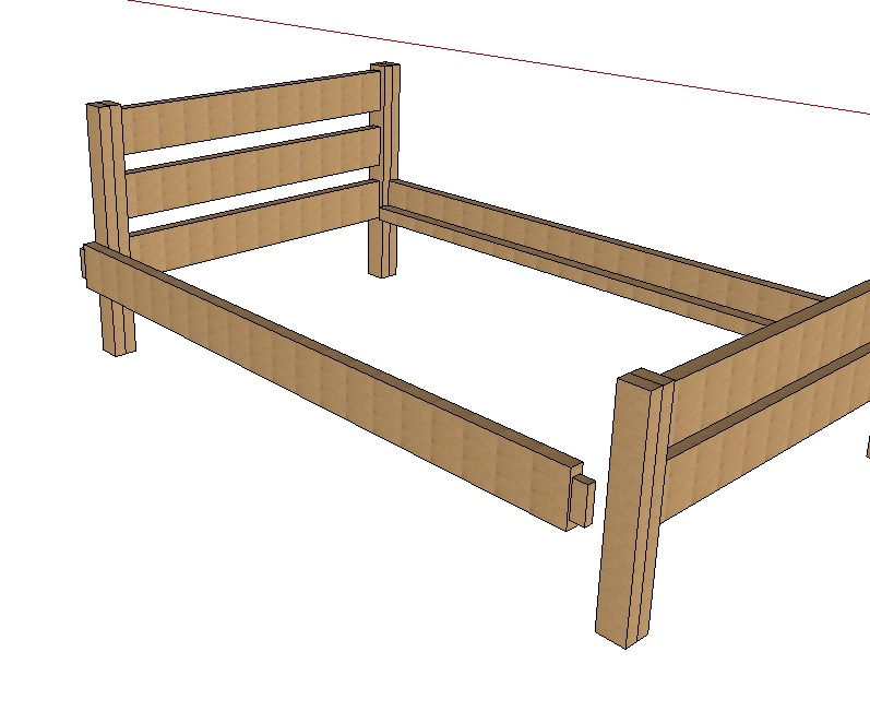

Делаю кровать из массива доски, царги крепятся к ножкам по схеме шип-паз. Клеить соединение не хочется, чтобы кровать была разборная. Стягивать царгу к ножке уголками на саморезах не лучшее решение. Прошу посоветовать какую стяжку лучше использовать. Чтобы процесс сборки/разборки не ухудшал качества кровати.

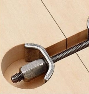

Думаю что-то что-то вроде:

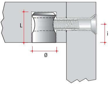

неплохо, но лучше вот такую https://www.mdm-complect.ru/catalogue/detail.php?ID=207152 и очень правильно у вас шипы и пазы нарисованы, только стяжками это не закрепить.

Перемудрено с шипом, такой шип под склейку делается, под стяжку двух 10-12 мм шкантов достаточно было бы

lkv512 написал: какую стяжку лучше использовать. Чтобы процесс сборки/разборки не ухудшал качества кровати.
https://www.mdm-complect.ru/catalogue/detail.php?ID=80098 https://www.mdm-complect.ru/catalogue/detail.php?ID=198523
