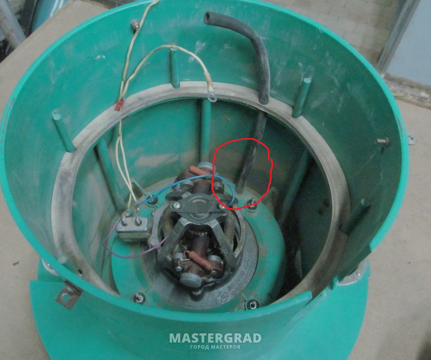

Andre10, Приветствую, являюсь счастливым обладателем данного чуда советской инженерии, давеча вылетела вилка при сматывании шнура и решил его разобрать да бы достать шнур, но вот незадача, разобрать сумел, а при сборке столкнулся с проблемой, не поможете ли советом?
За что отвечает данная колба, что она делает?
Должен ли быть подключен этот шланг, если да то как?
Трубка коротковата и при попытке вставить одно в другое, вылетает при малейшем наклоне данной крышки с проводками)

Kolokolo, датчик заполненности мешка. У вас хоть раз пылесос останавливался по причине заполнения его мусором? Если нет, то на вашей практике эта защита не нужна. Как только мешок переполняется, давление в трубке меняется, колба размыкает контакт (предположительно по картинке). Если просто обойдете проводами эту колбу (тупо питание на двигатель от выключателя), то будете работать и без этого датчика. Черевато только одним - при забитом мешке уменьшается охлаждение двигателя и он может перегреться. Если у вас датчик ни разу не срабатывал, то и не заморачивайтесь с ним. Хотя, если он не сломан, верните как было. Трубка должна соединять его с нижней камерой для передачи давления из нее. При необходимости замените (или нарастите) ее на любую другую трубочку аналогичной жесткости.

Включает "лампочку" переполнения. Остальное все так.
Kolokolo написал: вылетает при малейшем наклоне данной крышки с проводками)
Датчик открутить Собрать как на картинке, потом вставить и собрать.

Мишутк, Спасибо большое, все сделал!

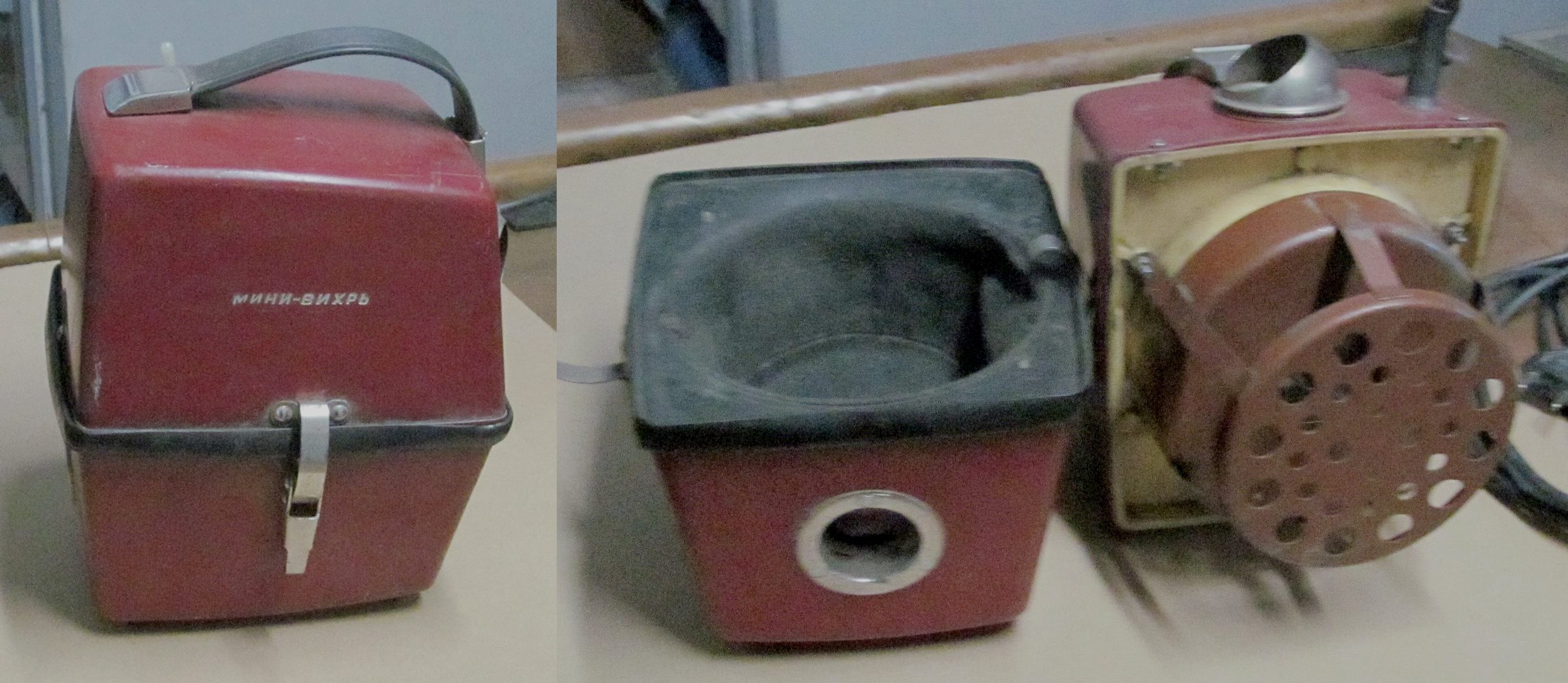

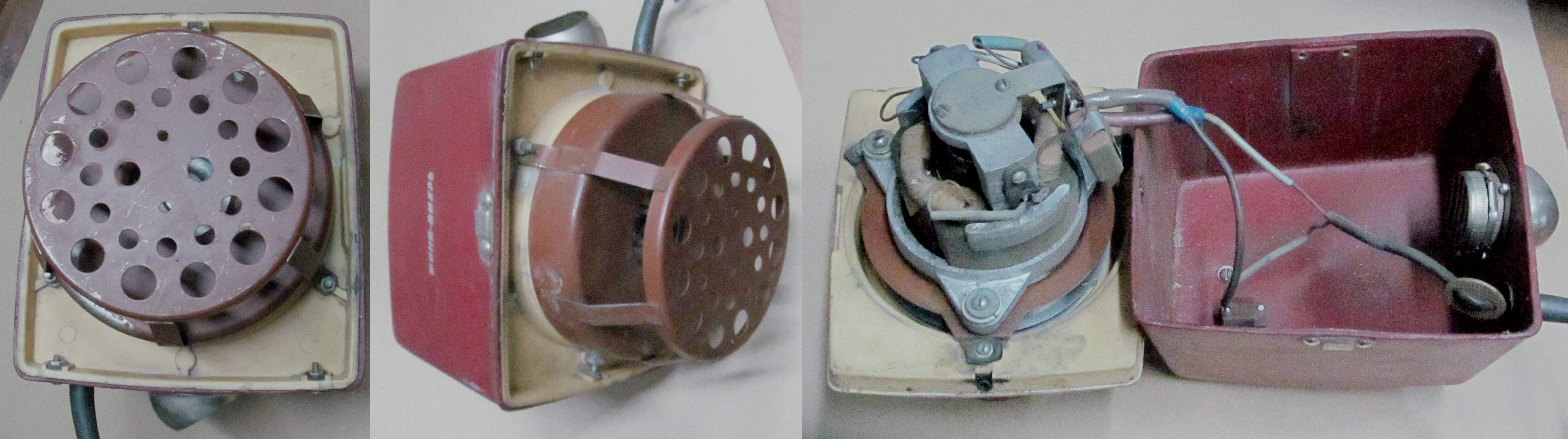

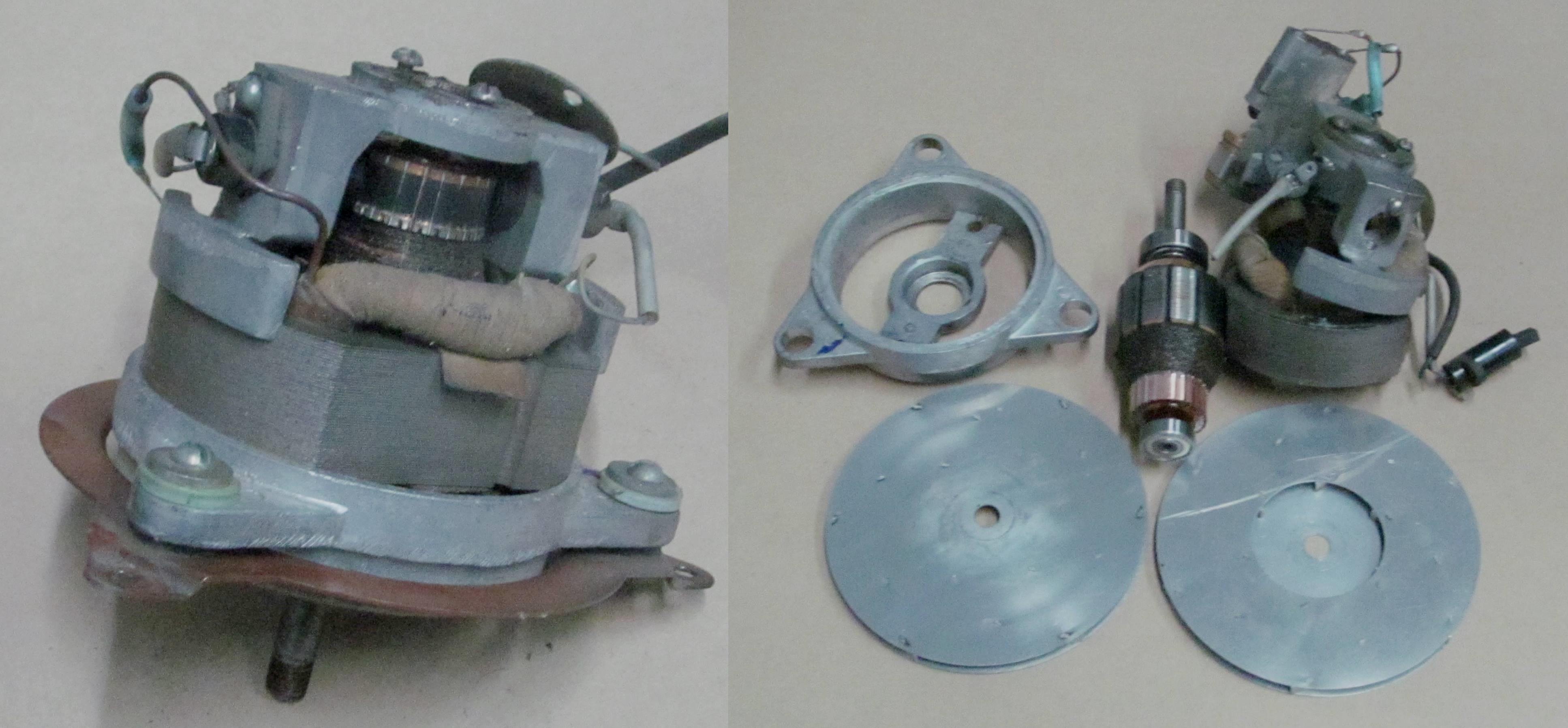

Пылесос мини - вихрь1 Внутренности. 2 Двигатель 3

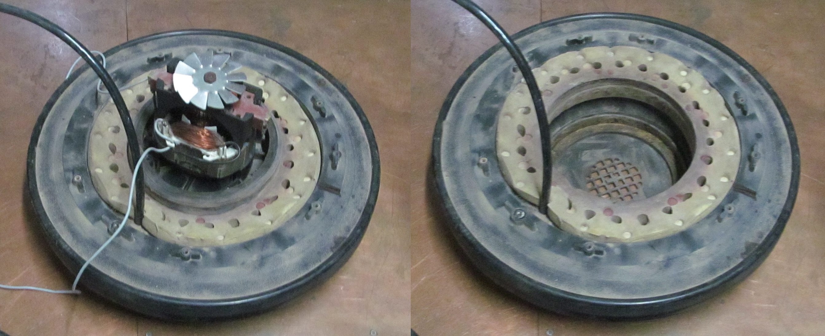

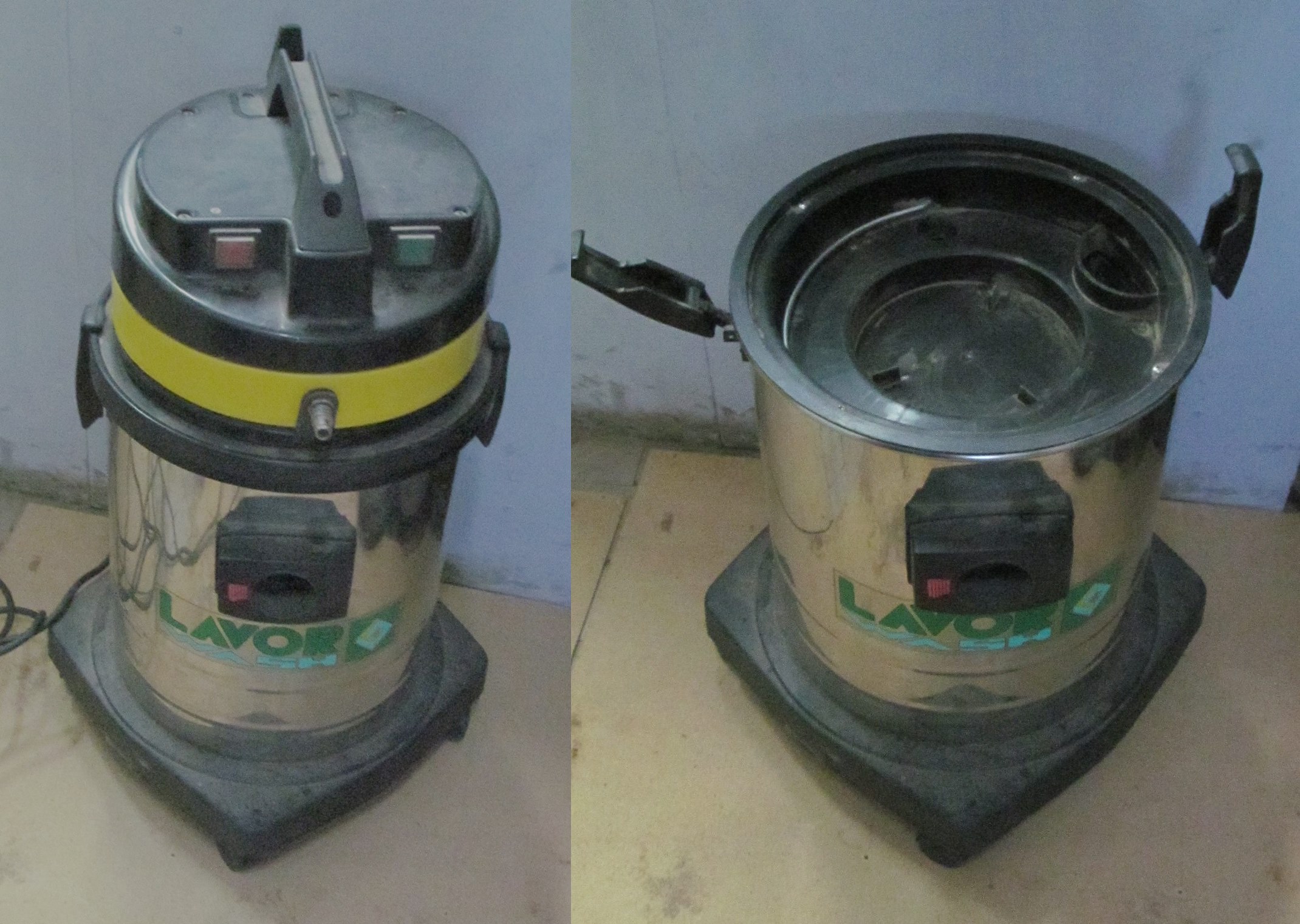

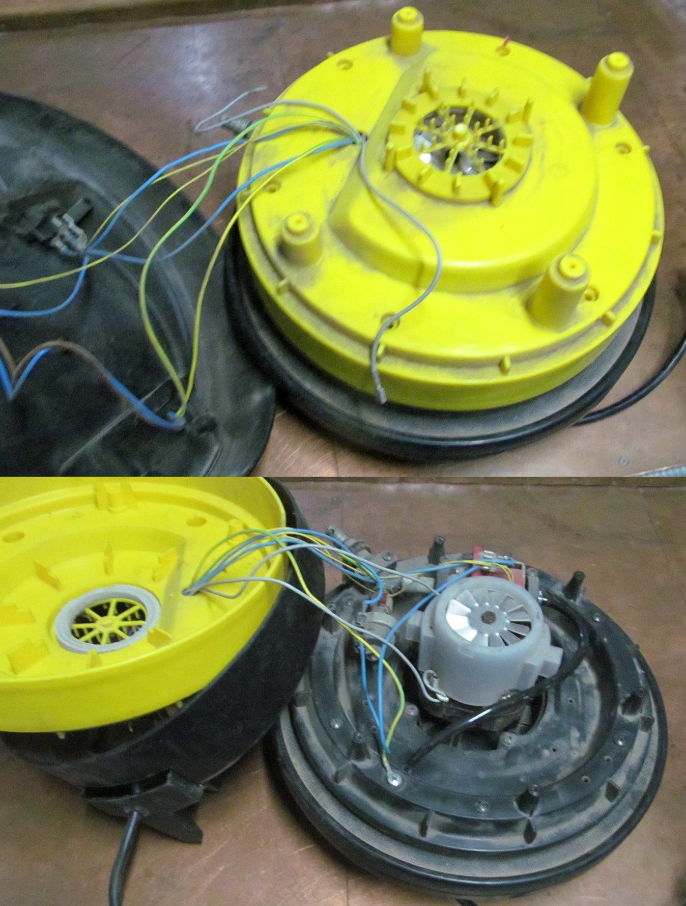

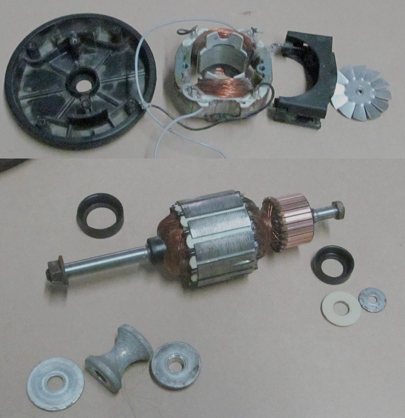

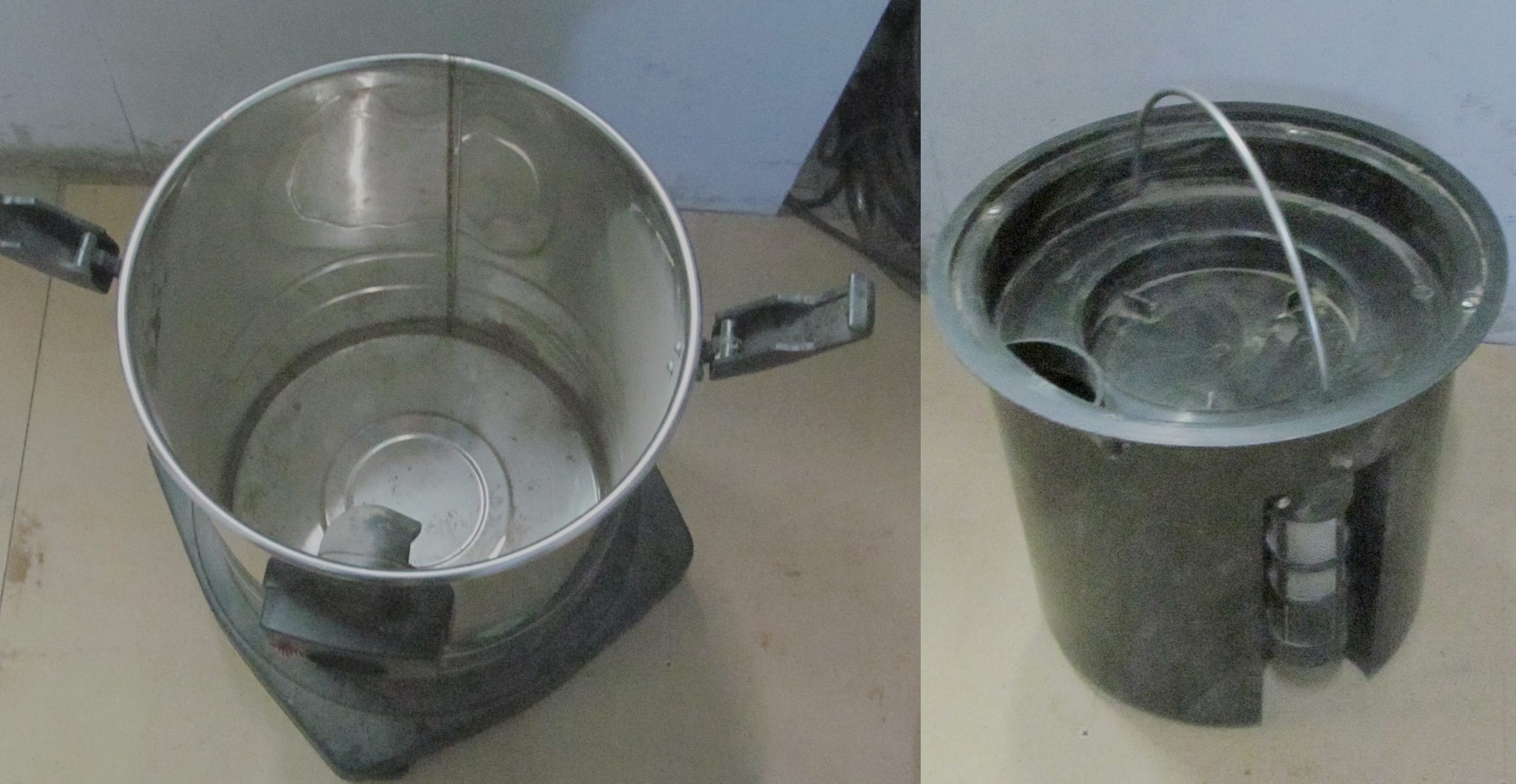

Пылесос LAVER
Из 90-х., считался дешовой моделькой. 1 Воду собирать удобно. 2 Корпус крепкий и пластик хорошего качества. 3 Двигатель. 4 5 Производитель не подпсан. наверно из Италии. 6 Даже крыльчатки балансировали. 7
